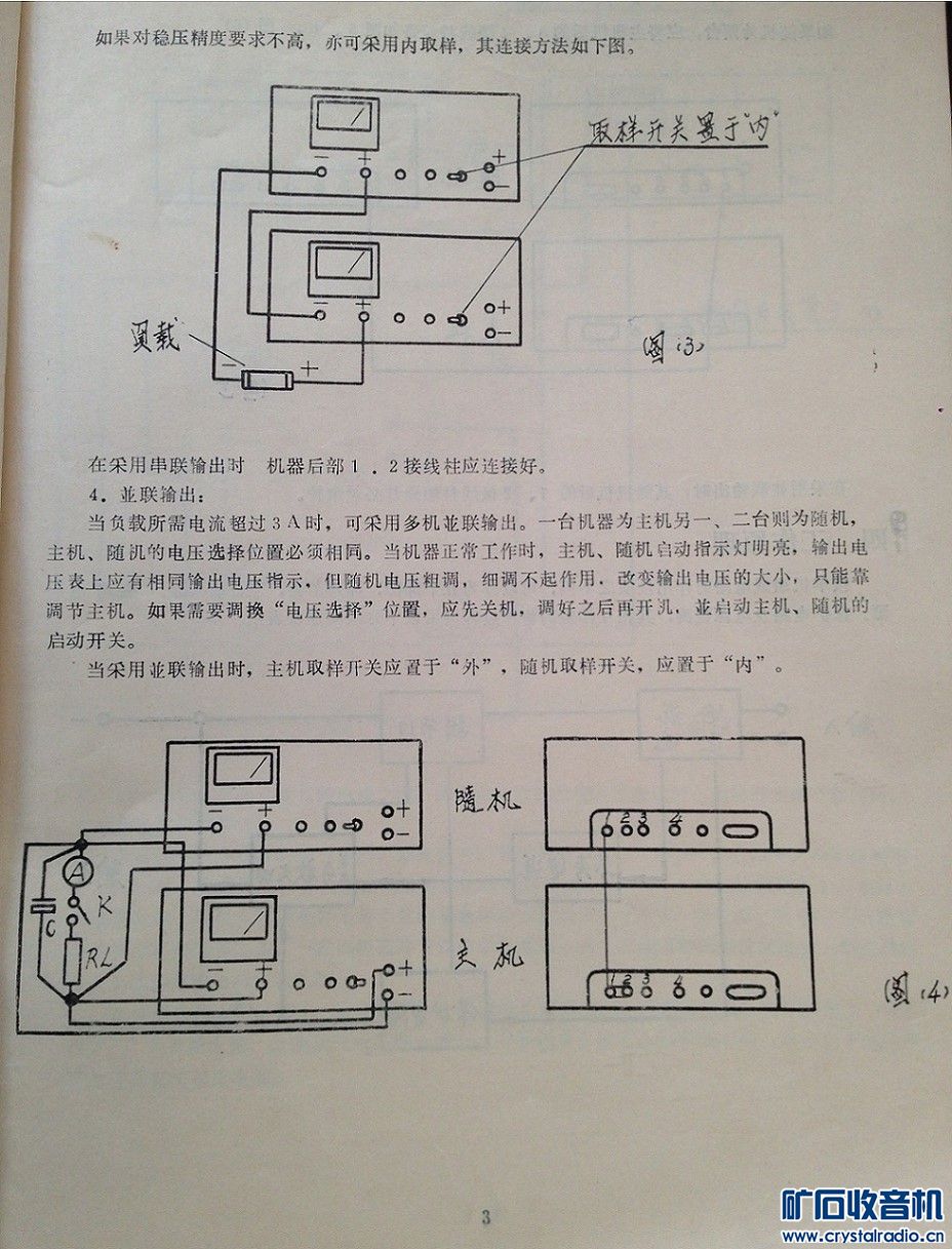

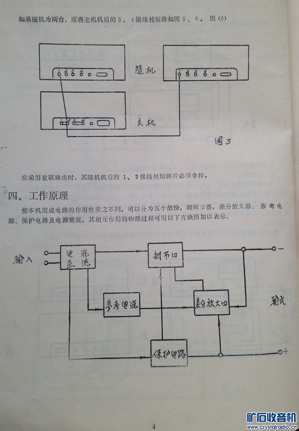

发表于 2016-11-9 08:35:00 | 显示全部楼层
封1
发表于 2016-11-9 08:41:48 | 显示全部楼层
目录
发表于 2016-11-9 08:43:12 | 显示全部楼层
发表于 2016-11-9 08:44:39 | 显示全部楼层

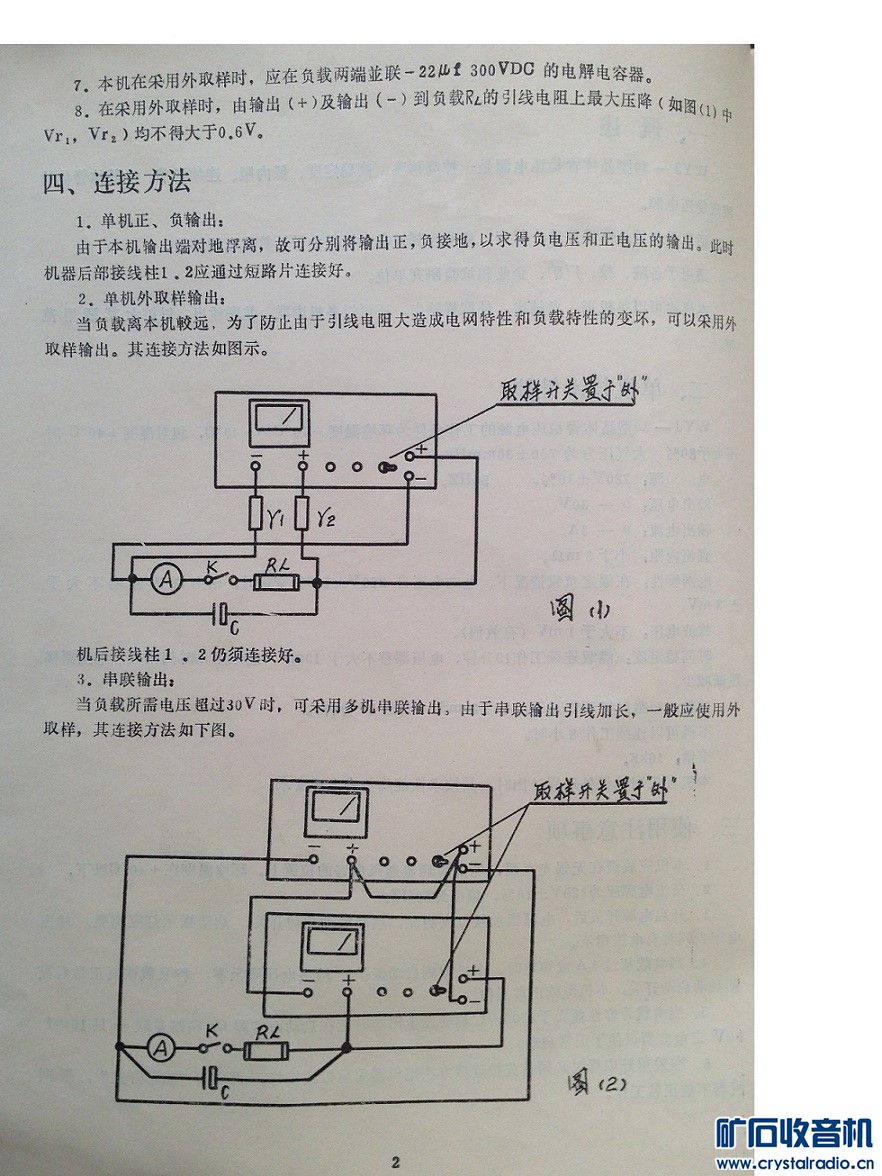

发表于 2016-11-9 10:07:25 | 显示全部楼层
发表于 2016-11-9 10:12:38 | 显示全部楼层
4
发表于 2016-11-9 10:17:01 | 显示全部楼层
5
