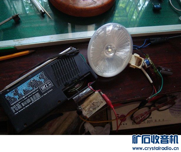

八天前,拿这个“电源”,做了最后一个“试验”。
仍是 23 楼的图,加了滤波电解。
串在变压器初级的电容 恢复为原有的 100 n 。
前面说过,此种情况下,次级整流输出的直流(脉动)短路电流,有 50 mA 。

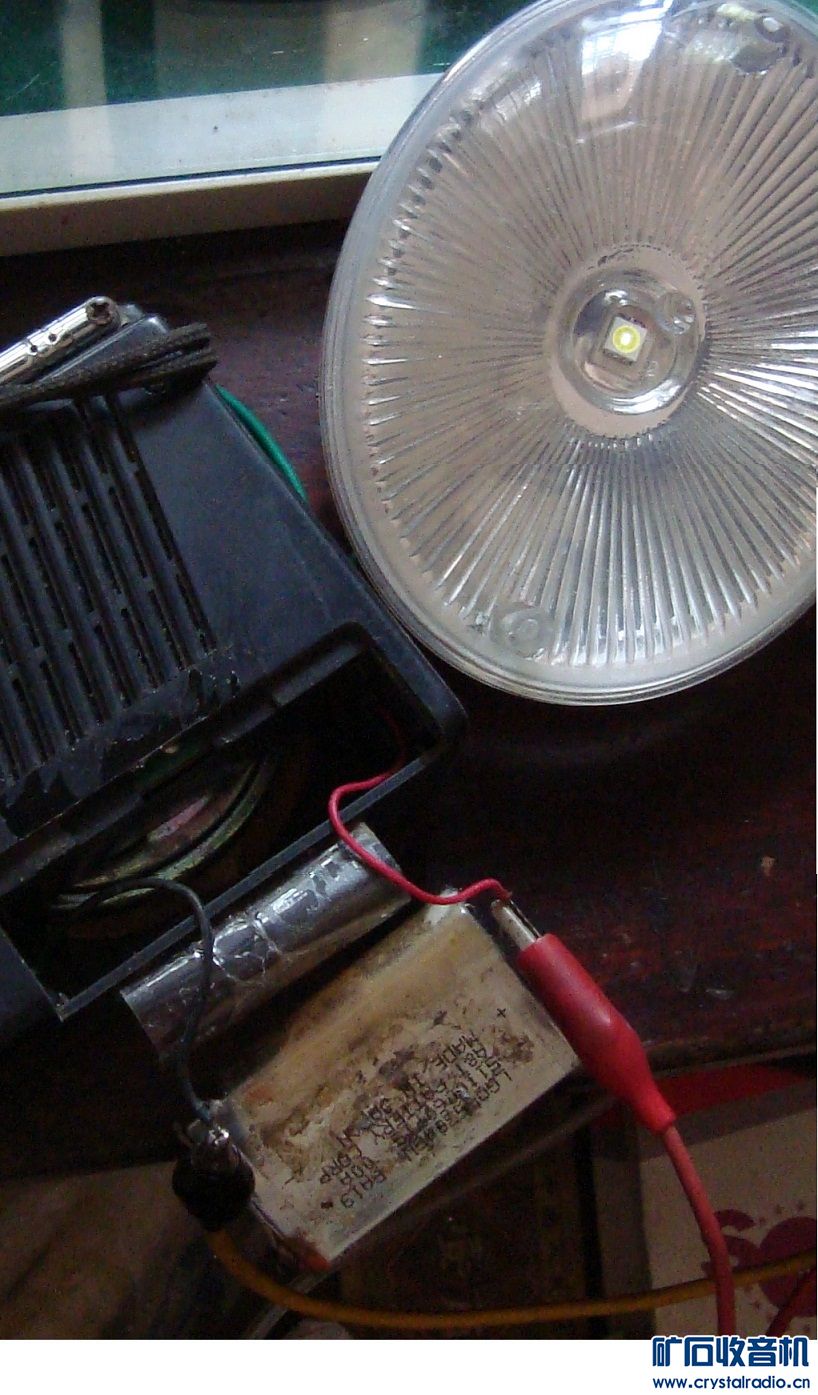

手头找到一个 应急灯上的 LED 灯,原先另用恒流电源试过,可以承受大于 50 mA 的电流,并且,其正向压降 为 3 V 。
将这LED ,接在电源上,它是一个 完全胜任的 并联稳压器  。
有一个别人送的旧收音机,原本使用两节5号电池的。
后被我塞了一节 锂电池 在里头,还配了充电器。
只是使用率极低,一年到头扔那儿不听也不管它。幸好是锂电池,自放电率低。
这次把这收音机找出来,焊开电池线,接上 “剃须刀电源”。
试验结果:
首先,可以正常收音。
而且,收到广播电台的时候,没有任何干扰杂音。
作并联稳压器的LED, 则随着收音机里发出的声音,明暗闪烁着。
不过,在没有电台的频率上,则能听到疑似来自开关电源的干扰声。
另外,收音机音量开到最大的时候,会听到“电源内阻过大”的自激声。稍往回调小一点,就没事。
显然,此收音机的最大工作电流,是大于 50 mA 的 。
试验即到此为止。
