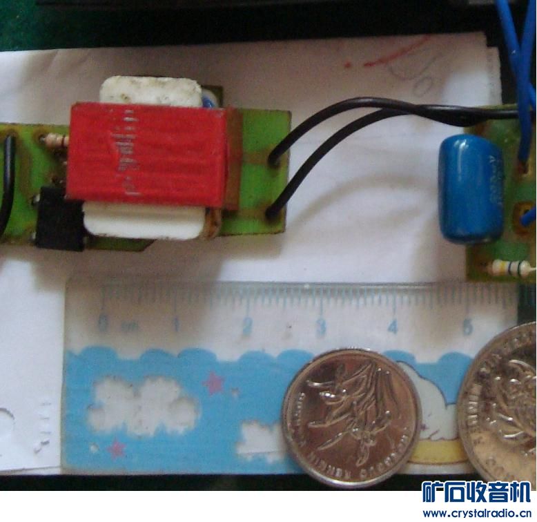

大约在1988年,自己不止一次地为熟人制作过“电容镇流”的充电器。
曾设想:可不可以用一个电容器,一个小变压器,来制作小型稳压电源呢?
那样,变压器可以做得很小。并且,有变压器隔离,可保证低压输出端的安全。
如果成功,用于给半导体收音机供电之类的场合,是非常实用的。
搭电路试过,但不知为何,我当时所做的试验电路,不能正常输出电压电流。
试验失败。后来也就把这事忘了。

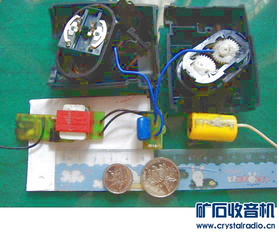

但前几天,手头得到一个废剃须刀,直接插在220V上充电的。忙拆开一看。
正是这种  既有电容镇流,又有微型变压器的 降压、整流 充电 电路。
实测:
输出1.5 V / 50 mA 。
变压器里头也许有讲究,不过我这次没有拆开它。
不知这种电源电路,有什么大的缺点。
在我眼里,它是很“经济实惠”的。不知为何,它没有获得大范围的应用。
 楼主| 发表于 2016-7-8 08:45:24 | 显示全部楼层
补充:
变压器的铁芯 实测,叠厚12mm,舌宽4.5mm 。
电容的容量是 100 n 。

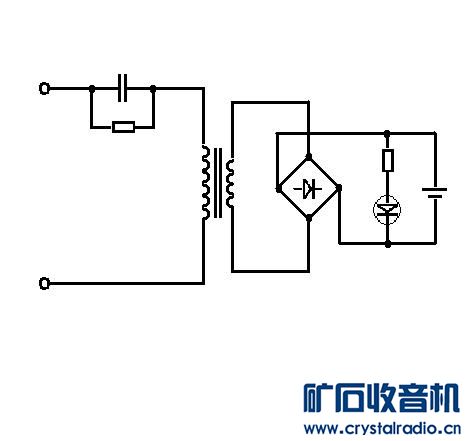

发表于 2016-7-8 10:36:42 | 显示全部楼层
电池、发光管画反了。
开关电源未普及时,小功率电器,大多采用这种电路形式。

 楼主| 发表于 2016-7-8 12:36:41 | 显示全部楼层
老柳 发表于 2016-7-8 10:36
电池、发光管画反了。
谢谢指出。
订正如下。

80年代的一本书里就有,但是应用此电路时要格外小心,它不怕输出短路但就怕输出开路(要是恰巧初级电感与电容组成串联谐振,最可怕了。)!因此必须在负载端加大功率稳压管保护。稳压管用大功率三极管进行扩流,稳压值稍高于正常的负载电压值。比如给1.25V的电池充电,要并联一个1.6V的大功率稳压管,这样万一电池开路,有稳压管的箝位才不至于出事故。优点是有恒流特性,用来充电很不错,我从两节五号的镉镍电池到60AH的12V汽车电池的充电机都用过此电路。

电路的谐振频率是50的倍数是时,可能会出高电压,负载影响很大。
发表于 2016-7-8 14:59:56 | 显示全部楼层
曾经自制一个使用交流电源的多功能表(借用500型表,将其改为可测量电压(内阻100K/V,最高20M)、电流、电阻、电容、频率),使用用一个现成的变压器,因它接220V交流电发热严重,于是也串联了一个电容器,降低变压器的工作电压(大约100V),使其不发热且输出电压在允许的范围内。
这种电路,可以理解成电容器与电源连接以后,成为一个内阻较高的近似恒流源,所以要求变压器次级的负载电流相对稳定,否则变压器的输出电压会很不稳定。
发表于 2016-7-8 18:58:02 | 显示全部楼层
这个实物应该是90年代产的,我拆过。这种工频变压器线非常细,如果业余绕制困难。
你有真正实测过吗?加个电容频率就会升高。还真没听说过。
