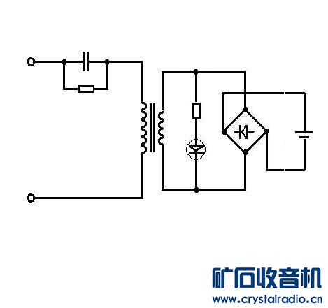

一种剃须刀 的 降压、整流、充电 电路

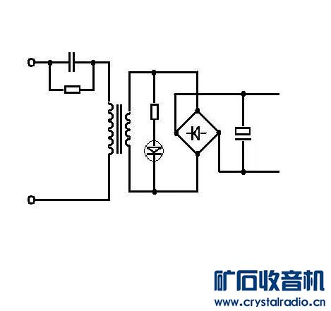

 楼主| 发表于 2016-7-10 11:32:05 | 显示全部楼层
这个“电源”电路并不复杂。不揣浅陋,写成帖子发上来之后,竟还能得到几位朋友的关注,也算没白写。
后来还又发现了自己画的电路图里的另一个错误。
按顶楼的画法,电池是会一直点亮着“充电指示灯”的。
正确的画法,指示灯应该在整流桥之前:

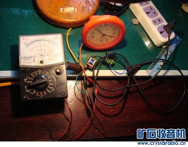

 楼主| 发表于 2016-7-10 12:03:02 | 显示全部楼层
刚刚又继续做了个试验。
原用途中,它能够以 1.5 V / 50 mA ,给一节镍镉电池充电。
当时曾空载,30表测得,输出直流脉动电压是 4V 。
在直流输出端,加上一个3300μF 的电解电容器之后,30表测到的直流电压,达10V 左右。
220V 那边的镇流电容,原先是 630V / 100 n 的  。
原先自己有过“经验”,即:1 μF 大约可以提供60 mA的电流。
100 n ,是 0.1 μF  ,估计电流是 6 mA 。
经试验,改用1000V / 10 n ( 0.01 μF)电容。那 变压器初级的 电流 应该在 1个mA 以下了。
此时,变压器次级,经整流滤波后的直流电压,是 2 V 多一点。  短路电流,3 ~ 4 mA  。
现在,用这个“电源”,给小石英钟 供电。已经走了两个钟头了。
中途,断开220V,用手摸变压器,感觉不到发热。
因此还发现,断开220V,电解所储的电,可使石英钟继续走20多秒。

 楼主| 发表于 2016-7-10 18:42:47 | 显示全部楼层
老柳 发表于 2016-7-8 10:36
电池、发光管画反了。
开关电源未普及时,小功率电器,大多采用这种电路形式。
您见得多。
我只是在剃须刀里见过,并试图“仿制”,却未能成功。
我感觉,这种电路,安全,经济,可连续工作。体积也小。
当时,有一位同事家的电话机是多功能的,电池消耗很可观。
曾想让他使用220V交流电。试这种电路,未成,而作罢。
