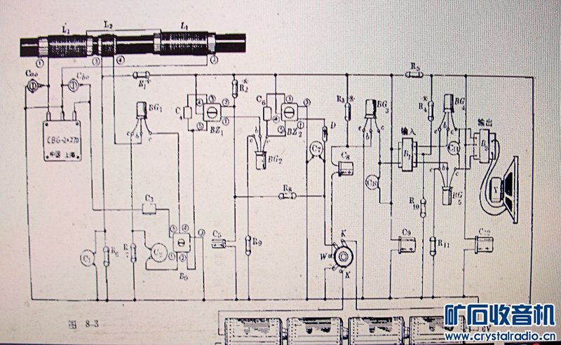

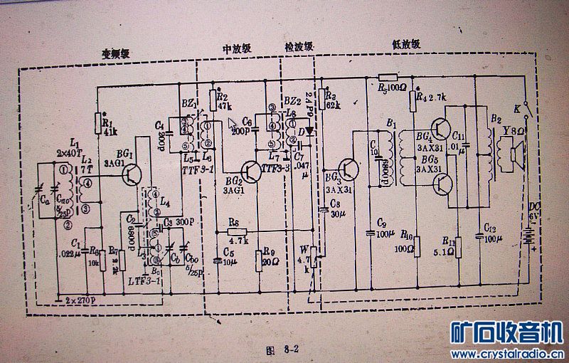

 楼主| 发表于 2016-7-4 18:06:47 | 显示全部楼层
有朋友要超外差五管机电路,我下载的《少年晶体管收音机》是电子版的,用相机拍了几张图片发上来。
