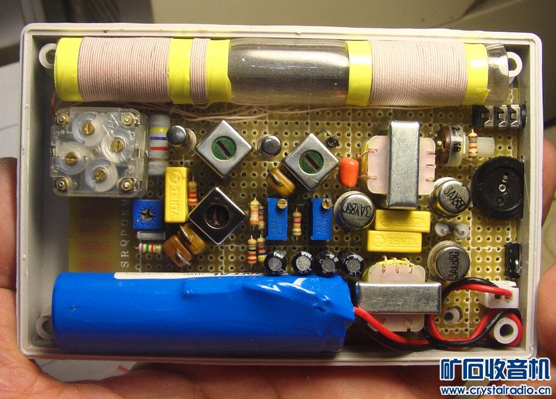

图画的很认真,就是不知道振荡线圈装错的超外差是怎么把中频差出来的,振荡线圈本身不带谐振电容,而中频 ...
可能我表述得不清楚或不准确,再就是我没有交代清楚。事情的过程是这样的:先是全部我自己绕制的振荡线圈和中周,用高频信号发生器,调两个中周,可以调整到接收到高频信号,但是基本收不到台(可隐约听到一个弱台);然后换振荡线圈,我原先是按照《少年晶体管收音机》一书中该电路要求的LTF-3-1,查了有关书籍的参数绕制的,换成买的LTF-2-3振荡线圈,我查了一下,这两只振荡线圈的参数差不多,但是线圈绕组位置不同,LTF-2-3的参数是初级:N1:84圈,N2:4.5圈;次级N3:8圈,N4:空。LTF-3-1的参数是:初级N1:4.5圈,N2:84.5圈;次级N3:8.5圈,N4:空。比较一下不难看出,两个振荡线圈的初级绕组的次序有差别,圈数差半圈。不知道这里面的差异和奥秘在哪里?我是按照树上的要求绕制的,虽然事实证明我自己绕制的不如买来的好,但是究竟差在哪里还没有搞清楚。所以,不能简单地说我把振荡线圈装错了,也可能我没有装错,只是我绕制的不够规范?或是接头没有接对?也可能什么都不是,再耐下心来仔细调一下就能成功?(我打算把我自己自己绕制的振荡线圈再换上去试一下,看看会是个什么情况)。
你说的没错,买来的中周都带瓷管电容的(在中周底部中间的槽里面),我问过商家,是180p,所以我换上后,就把原先的200p云母电容给断开了(没有圈拆下来)。

发表于 2016-7-4 10:06:21 | 显示全部楼层
xinjun5557 发表于 2016-7-4 09:18
可能我表述得不清楚或不准确,再就是我没有交代清楚。事情的过程是这样的:先是全部我自己绕制的振荡线 ...
自己绕制振荡线圈尤其要注意绕线的方向,就是所谓的同名端,圈数差一点可以调整,不一定刚好,接发射极的是反馈端,圈数多少影响振荡强度,如果磁帽拧到低振荡的频率还不够下限,就加1-2圈,反之就减少几圈。至少要先保证起振,短路振荡联如果电流增加(也许是减少--可能记错,但印象是增加)说明振荡起振。
 楼主| 发表于 2016-7-4 10:20:15 | 显示全部楼层
fujiachun 发表于 2016-7-4 10:06
自己绕制振荡线圈尤其要注意绕线的方向,就是所谓的同名端,圈数差一点可以调整,不一定刚好,接发射极的 ...
谢谢指点。调试中周之前用金属螺丝刀,短路震荡联,立马无声,说明起振了,之后才开始调整中周。书上说,这时调整才有意义,我也是边学边干,在学中干,在干中学呀

发表于 2016-7-4 12:43:19 | 显示全部楼层
第一,自己绕制中周,需要注意初次级的绕制方向和里外关系
第二,我要表达的是,楼主装错的第一中周,是指振荡还是中频变压器?两个绿色的是否都是中频变压器?
 楼主| 发表于 2016-7-4 12:47:01 | 显示全部楼层
第二,我要表达的是,楼主装错的第一中周,是 ...
哦,是我理解有误,装错的不是振荡线圈,是第一中周,那个位置通常应该是白色的,我换成了绿色的了,抽空再把它换回来。。
