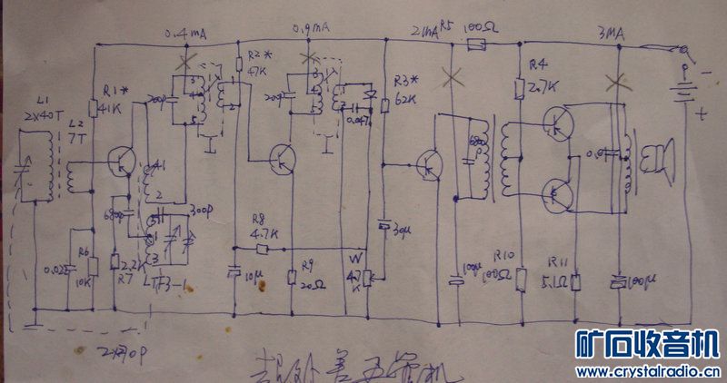

这个超外差五管机是六月上旬制作的,参照的是《少年晶体管》一书中的电路,当时安装完成后只是把各级工作点调整好了,因为收不到台(实际上可以收到一个台,信号比较弱),又找不出原因(其实是对超外差一窍不通),无法继续下去,就暂时搁置一旁。昨晚尝试四管外差机小有收获,有了点信心,同时更加明确了振荡线圈和中周对于超外差机的极端重要性。于是,今天上午把先前搁置的超外差五管机拿出来,换上买来的振荡线圈和中周(先前买了几套,一直没用,总以为自己绕制的已经合格),稍加调试,机器就发出宏大的电台信号,这进一步说明了过去我尝试的两次超外差机之所以失败,振荡线圈和中周绕制的不得法、不合格是主要原因!
虽然声音很宏大,但是只能收到一个台。我也懒得查阅书本,拿螺丝刀来回调整两个中周(主要调整第一中周)。原先收到一个强台时,两个中周的磁帽位置基本都在最上端,经过对第一中周的调整(向深处旋进了大概一圈半),就可以收到很多台了,再看看教科书,又经过对高中低端三个位置的电台的多次调整(这就是传说中的“跟踪”吧? ),目前,当地的中波电台都已收到,而且音量都很大,其中有个强台声音尤其宏大。因为我用的是一个相对小一些的接线盒,装不下喇叭,加之当时安装时没有想到声音会如此宏大,原计划是用耳机收听的,现在看来,必须外接喇叭了。推动8欧5w喇叭哇哇滴!这次一定想办法发个视频上来。
电路要求270p双联可变,我用的依然是223p双联,不知对接受有何影响?另外,使用的是两只绿色的中周,按说第一中周应该是白色的,但我当时没在意搞错了,换完后才发现装了两只绿色的,好在效果很好,我就懒得再换(换起来很麻烦),将错就错了。
经过这两次尝试,超外差机在我看来已经不像早先那样一头雾水了,已经有了一些粗浅的认识和体验,我将继续尝试下去,争取更大的进步!感谢各位老师在我尝试超外差机过程中提供的方便和给予的帮助支持!
电路图刊载在电子版上,不知怎样下载,我把我用笔自己画的电路图发上来,画得草率,凑合看吧——

发表于 2016-7-3 18:19:23 | 显示全部楼层
还是找个270p的双联吧,要么不好跟踪,顾此失彼

发表于 2016-7-3 23:47:16 | 显示全部楼层
业余制作超外差出声并不难,但是要调整到最佳状态得借助仪器
 楼主| 发表于 2016-7-4 00:07:12 | 显示全部楼层
我倒是在网上买了二手示波器,毫伏表,但是不会用,得研究研究之后再说吧。刚才把223p可变电容器换掉了,代之以270p*2可变电容器,没有用仪器,调得效果还不错,当然,肯定达不到最佳状态,肯定还有提升的空间,可我目前的水平和能力也只能暂时这样了。不过,即便如此,效果也还是不错的,音量很大,音质也很好,推动8欧5w喇叭,哇哇滴!明天发段视频上来供大家品鉴。
发表于 2016-7-4 00:29:39 | 显示全部楼层
图画的很认真,就是不知道振荡线圈装错的超外差是怎么把中频差出来的,振荡线圈本身不带谐振电容,而中频变压器有自带的谐振电容,成品中周一般是配有瓷管电容,且是装在中周骨架底下的槽里的,所以这里有了一个问题,用错的振荡线圈(第一中周)里,有没有自带的电容?
但是看楼主的机器,中放处的两个中周明显的有两个云母电容,我有点糊涂了,还麻烦楼主检查一下你的中周,看看裙底有没有配套的瓷管电容,如果没有,那么就不难解释用错中周还能出声了,如果有,那么这台机子的频率覆盖会非常窄,达不到中波的频率范围

223P的也可以用,振荡联加一个“垫整”电容

270p双联的电路,必须用270P双联,震荡线圈也必须与270p配套的。
223p配套的震荡线圈与270p配套的震荡线圈电感相差远了,这样震荡频率相差太大。
用223p的双联能装响,本领已经超级大了。
换回270p是对的。
 楼主| 发表于 2016-7-4 08:45:17 | 显示全部楼层
老师说的“垫整”电容就是电路图中的300p电容吧?我手头没有300p电容,并联了两只180p电容替代,收到的台跟目前2*270可变电容器一样多。
