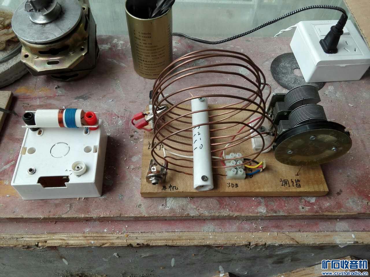

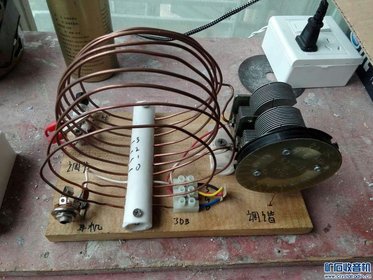

就报名参加了。这是一架三dq的短波矿机。灵敏度不错。可以收到四五个台。还能收到十一兆赫到十五兆赫之间的台。但声音比二极管的矿机要轻。我的二极管短波矿机只能收到十一兆赫左右的台,再高频率几乎什么声音也没有。天线设计了0123四个选择点,能有效提高选择性。但声音会比较轻一些。三dQ的声音没有二极管耐听。我想这个三dq的矿机可以做得再小一些,没有必要做那么大。
