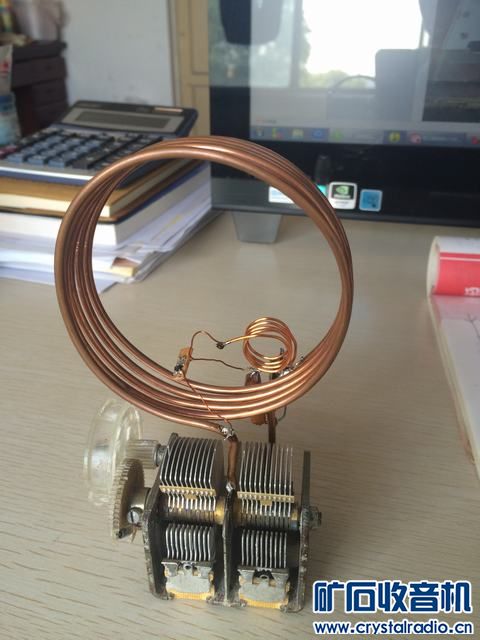

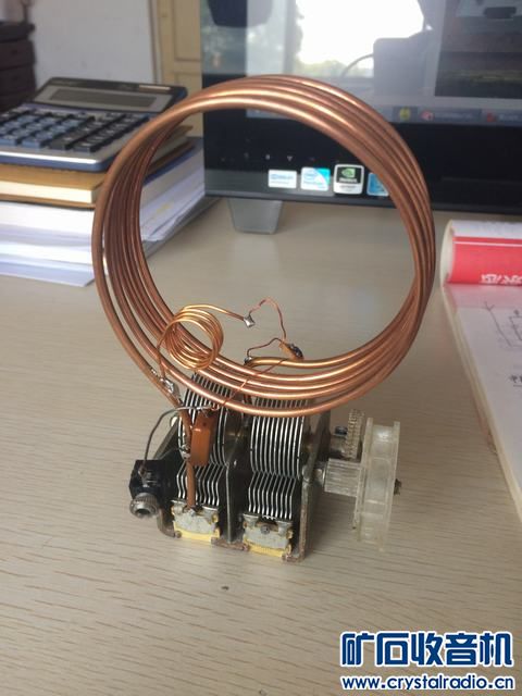

我也做了一个短波的,听听中国之声。
PIC_20160706_144004_CB8.JPG PIC_20160706_144011_62A.JPG PIC_20160706_144017_A91.JPG

双连也可以串联使用,Q值更高。

发表于 2016-7-6 19:42:32 | 显示全部楼层
大千世界 发表于 2016-7-6 14:52
我也做了一个短波的,听听中国之声。
用不用接外接天线,中国之声能稳定接收吗。
用外接天线,接收很稳定。抑制短波漂移有两个办法,一是尽可能提高lc回路的q值,二是尽量加长外接天线。由于我的天线很给力,虽然有漂移,但是完全能够连续收听。
发表于 2016-7-7 11:02:44 | 显示全部楼层
大千世界 发表于 2016-7-7 09:49
用外接天线,接收很稳定。抑制短波漂移有两个办法,一是尽可能提高lc回路的q值,二是尽量加长外接天线。由 ...
调协频率范围与计算范围一样吗。

调协频率范围与计算范围一样吗。
没有那么精密,只是大概的弄几圈,收到啥算啥。 只是中国之声无处不在!
我也做了一个短波的,听听中国之声。
这个工艺上做得不错,线圈制作得挺棒
