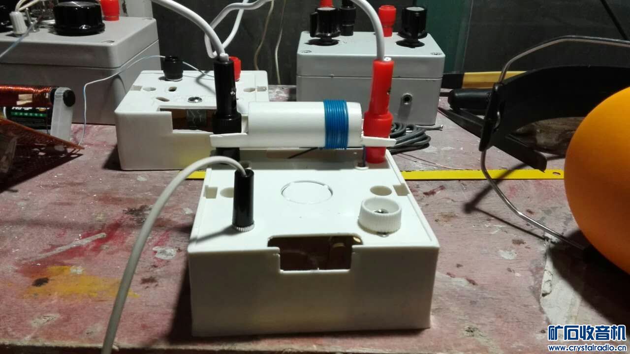

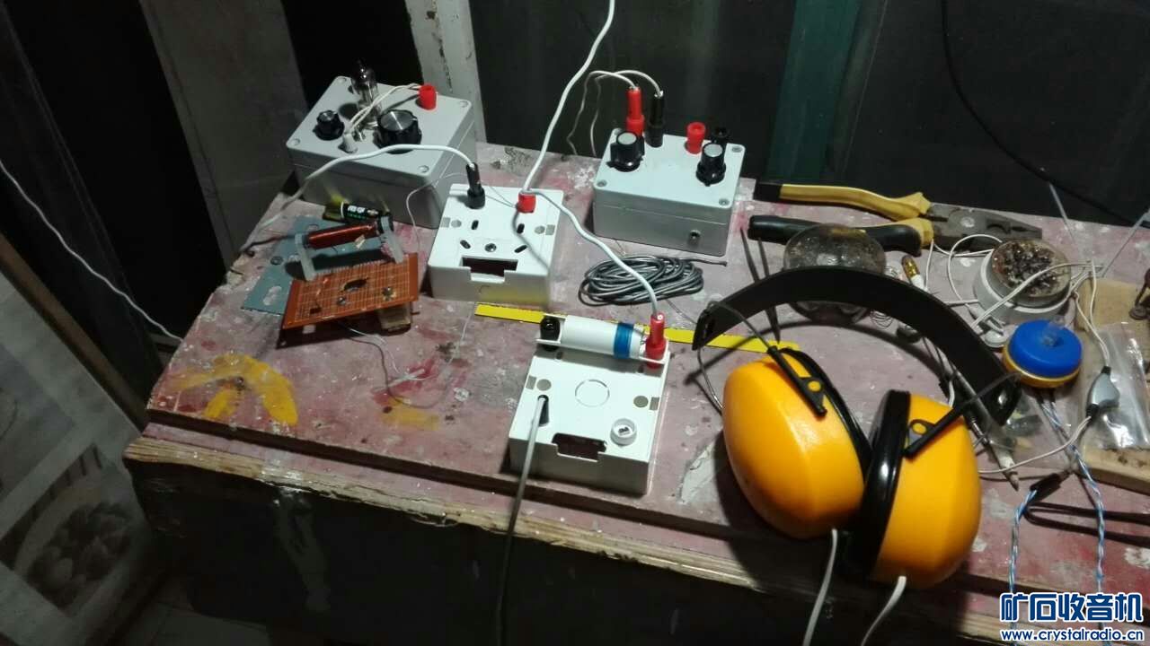

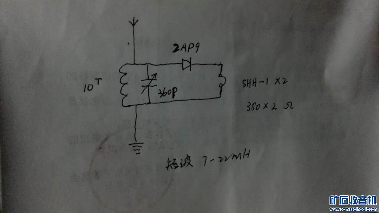

PVC管直径20mm,2AP9,360P可变,SHH-1耳机X2串联,
收4,5个台,不接地线选择性更好,

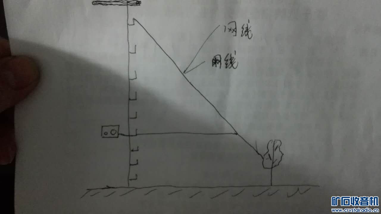

天线7楼下4芯网线,拉树上,再拉入4楼,地线是铝合金窗

地线接在金属管道上试一试,再者建议天线应该不向下返,直接用导线探出窗外,毕竟7楼也是很高了。
发表于 2016-3-19 00:18:45 |
短波不需要地线!
铝合金窗上的地线,效果还是可以的。接了地线选择性下降,台就像定住了。怎么调也不会变。不接地线。好像轻松了很多,可以根据调谐电容的转动改变。
矿石收音机的天线好像要有一定的长度和高度,不然没有声音。天线也要远离建筑物,不然效果不好,所以是向下斜了的。
 楼主| 发表于 2016-3-19 02:21:46 |
爱鼓捣无线电 发表于 2016-3-19 00:18
短波不需要地线!
此线圈短波段频率在7MH~22MH,调谐电容转到高端频率,有近三十度的角度没有声音,是不是因为2AP9检波的原因,频率上不去?换1N60比较好?
发表于 2016-3-19 06:59:27 |
kevin130 发表于 2016-3-19 02:21
此线圈短波段频率在7MH~22MH,调谐电容转到高端频率,有近三十度的角度没有声音,是不是因为2AP9检波的 ...
短波只要天线就可以了,当接上地线时,天地之间有几百P电容会降低选择性,中波矿机也是一样,短波矿机线圈用粗裸铜线或管效果好,天线和二极管接线圈抽头上。这是我之前做的短波机给您做参考http://www.crystalradio.cn/thread-707645-1-1.html

发表于 2016-3-25 14:13:44 |
很宝贵的经验,值得学习,
可以实验多重检波材料,实验多种线圈
发表于 2016-3-25 16:53:28 |
电路上天线采用了直接耦合,这样分布电容很大,直接影响接收频率范围,另外人体环境对天线的影响也太大了,造成接收的台频率不稳定而漂移,最好采用双回路的,

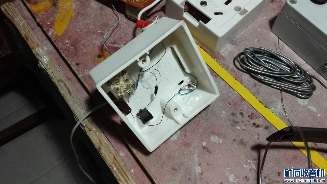

 楼主| 发表于 2016-3-25 22:05:15 |
llllllxing 发表于 2016-3-25 16:53
电路上天线采用了直接耦合,这样分布电容很大,直接影响接收频率范围,另外人体环境对天线的影响也太大了, ...
这是一个双回路的,矿机,增加了一个天线线圈,选择性提高很多,原来那个单回路的,有点大合唱的意思,至少是二重唱,现在可以把两个台分的很清楚了
【视频:双回路短波矿石收音机。】http://v.youku.com/v_show/id_XMT ... p;sharefrom=android(来自于优酷安卓客户端)
发表于 2016-3-25 22:16:34 |
kevin130 发表于 2016-3-25 22:05
这是一个双回路的,矿机,增加了一个天线线圈,选择性提高很多,原来那个单回路的,有点大合唱的意思, ...
双回路的不光选择性好了,频率范围也更合适了,不会造成分布电容太大高端部分收不到啥台了,另外天线受环境影响也小了,要是直接耦合的话,一靠近或碰到天线,就会跑台的,要是天线不固定好,风吹草动的也会跑台的。
