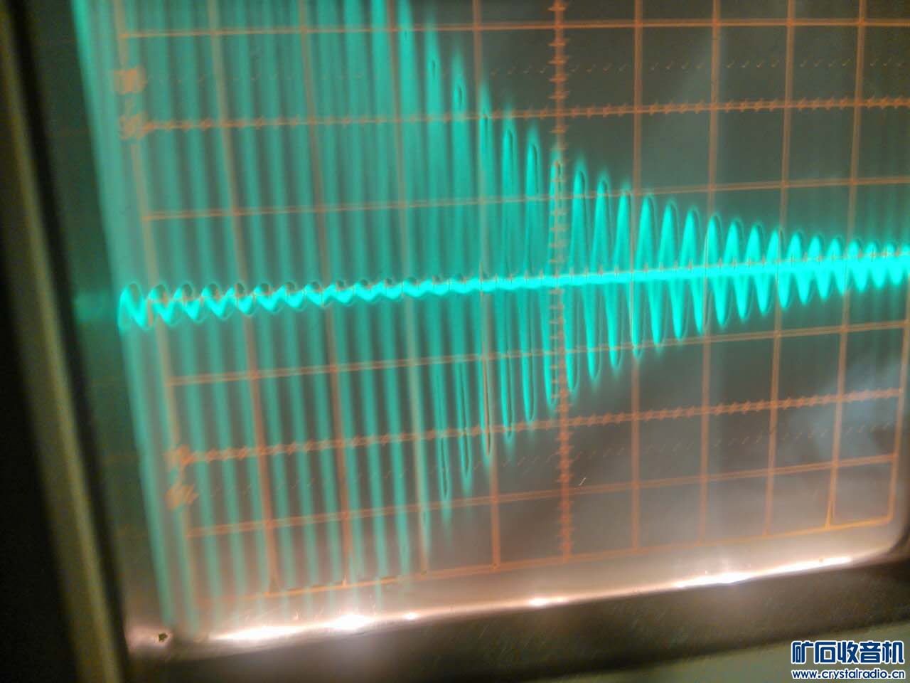

超动态宽频响优质晶体管调幅收音机其实就中频可以,短波,特别是短波2,就是个坑,按照原图,不可能调完美,不迷信了,短波2调的16兆就不管了,16-18兆波形汹涌滔天也不管了,因为在这个上面花太多时间了,而且还看不到希望!
淘宝上的套件是用独立的本振和偏置,原理和我这个仿的原图一样的,因为只要调好短波2,短波1和中波就很好调!
自己试制作了十几个本振线圈,终于弄出2个指标好的短波1和短波2震荡线圈装上,中波和短波1的震荡非常OK。短波2只能顾及9兆-16兆,波形有点小,应该可以用,但16兆以上就波形变得汹涌。调不好了?如果坛内有高手能基本按照原来的震荡电路图,调好这个短波2的震荡从9兆到18兆波形平常(正常)我奖励一台收藏级的春雷收音机--不要嫌弃是老货哦!

中波震荡和短波一震荡调试得很OK,高端低端震荡输出平稳,波形正弦。
短波二就是个坑,前面的套件是独立的本振,很难调。这次是上楼图的本振,一个震荡管,就切换震荡线圈,结果一样,短波2难调。而且过程是一样的,第二次跌进坑里?!
非也。因为套件的短波震荡器是中周形式封装,我觉得或许是体积小,Q值小,所以这次短波的震荡线圈用原文上要求的骨架绕制。
是电路的问题,不改电路,这个短波2的震荡永远是难调或调不理想的!

超过16兆
超过16兆

发表于 2016-9-24 20:36:43 | 显示全部楼层
LZ 用的示波器是几兆带宽的?如果是20兆带宽,调短波2(16兆赫兹)估计就是那个衰减波形了。
 楼主| 发表于 2016-9-24 21:14:16 | 显示全部楼层
谢楼上进言。
调好了
为什么呢,就是这个电路是个坑,真的是坑!
虽然波形还是有点小,但根据前面的装配经验,可以用了,而且性能应该不会错!
怎么样才调好的,我先卖个关子。等我把天线线圈绕好装上后,就公布,其实过程很简单,道理有点复杂;原理可能有问题?!P
