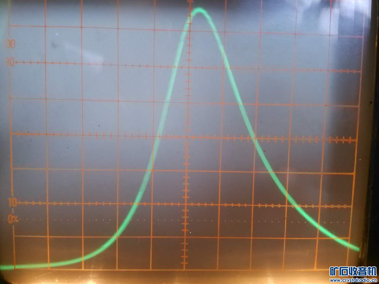

 楼主| 发表于 2016-9-22 13:23:42 | 显示全部楼层
绕中周可真是的细心耐心的活,手指粗,眼花,真的是难为我了。
一共绕了十多个,用不同的线径不同的型号。现将情况汇报如下:
淘宝买的中周5件套0.1线
淘宝买的中周5件套0.1线
收音机套件带的中周重绕0.13线
收音机套件带的中周重绕0.13线
TTF-2-8成品,拆下47圈
TTF-2-8成品,拆下47圈
成品102P,是我的标准
成品102P,是我的标准
