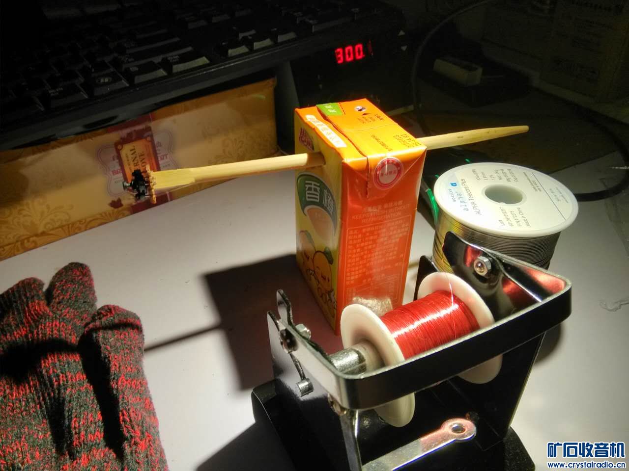

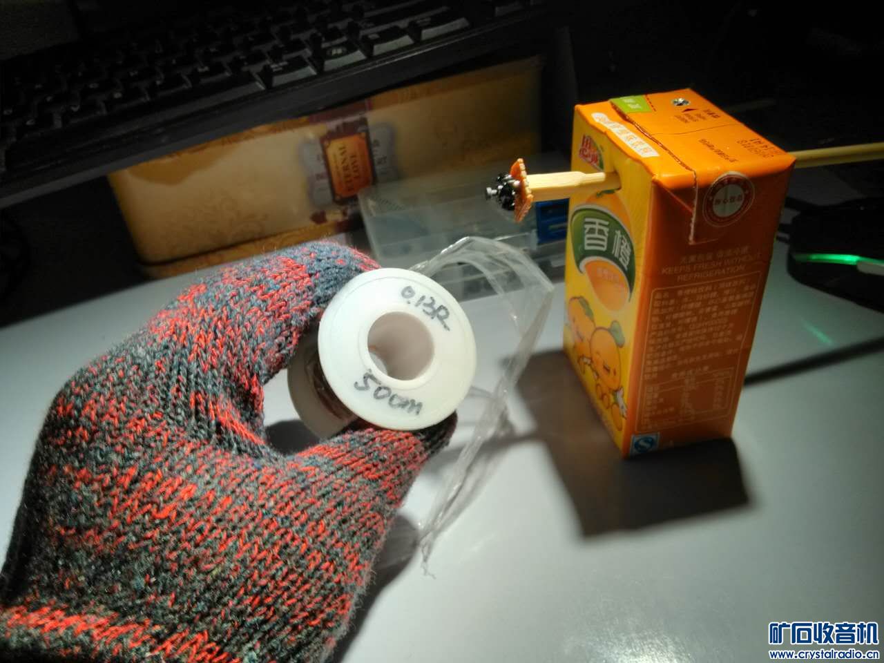

开始绕中周,充分显示DIY的本色
中周骨架早已经准备好,但漆包线没有线径0.08的,手头有的线径是0.13的。不管了,先绕一个测测,如果OK,就继续绕另外5个!
 楼主| 发表于 2016-9-20 18:33:19 | 显示全部楼层
前辈们都说要带着手套绕中周,终于在汽车维修包里找出一双手套,戴上。——嘿嘿,有点象作案……
手套
手套

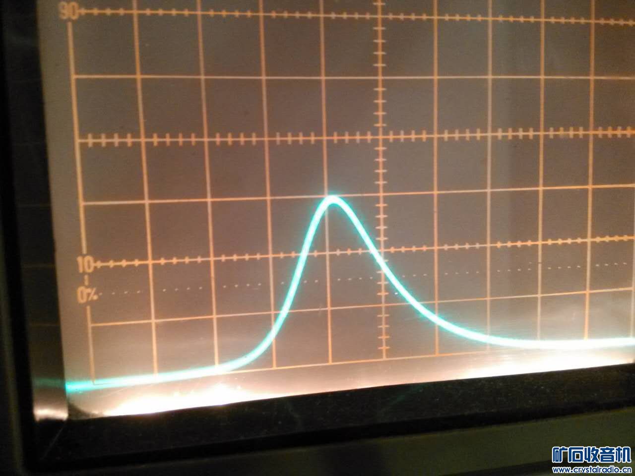

 楼主| 发表于 2016-9-20 19:33:45 | 显示全部楼层
测了。貌似电感量稍大,配1000P,要磁心转到头才达到455K,揪心的是,看波形,这个自己制作的中周Q值比成品TF102p低。TF102P的波形高耸入云,这个的图扁平,唉,看来是中周骨架问题或线的问题?
图
 楼主| 发表于 2016-9-20 19:38:26 | 显示全部楼层
猛地想到,记错电感量了,正常的应该是120UH左右,看来圈数多了

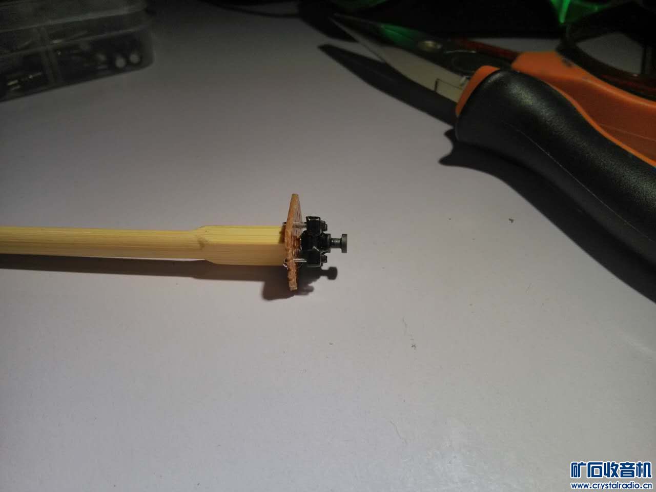

 楼主| 发表于 2016-9-20 20:33:01 | 显示全部楼层
第一个失败。继续,绕第二个中周,用焊锡架临时做线圈架也是极好的!
绕多少圈呢??只能试,绕80圈,希望电感能在120UH左右

 楼主| 发表于 2016-9-20 21:15:48 | 显示全部楼层
再绕了一个,成是成了,电感量在120uh,但与成品中周TF102P相比,相形见绌啊!!
线径不对??原标是0.08的线,我用0.13。?还是中周磁心有问题?
