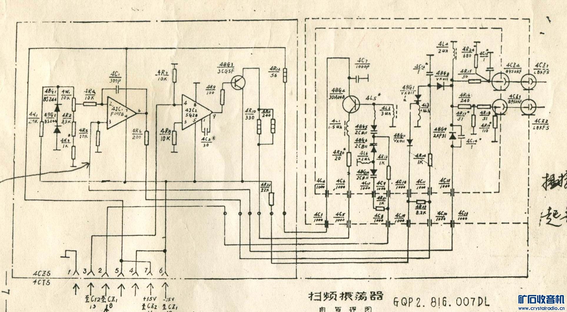

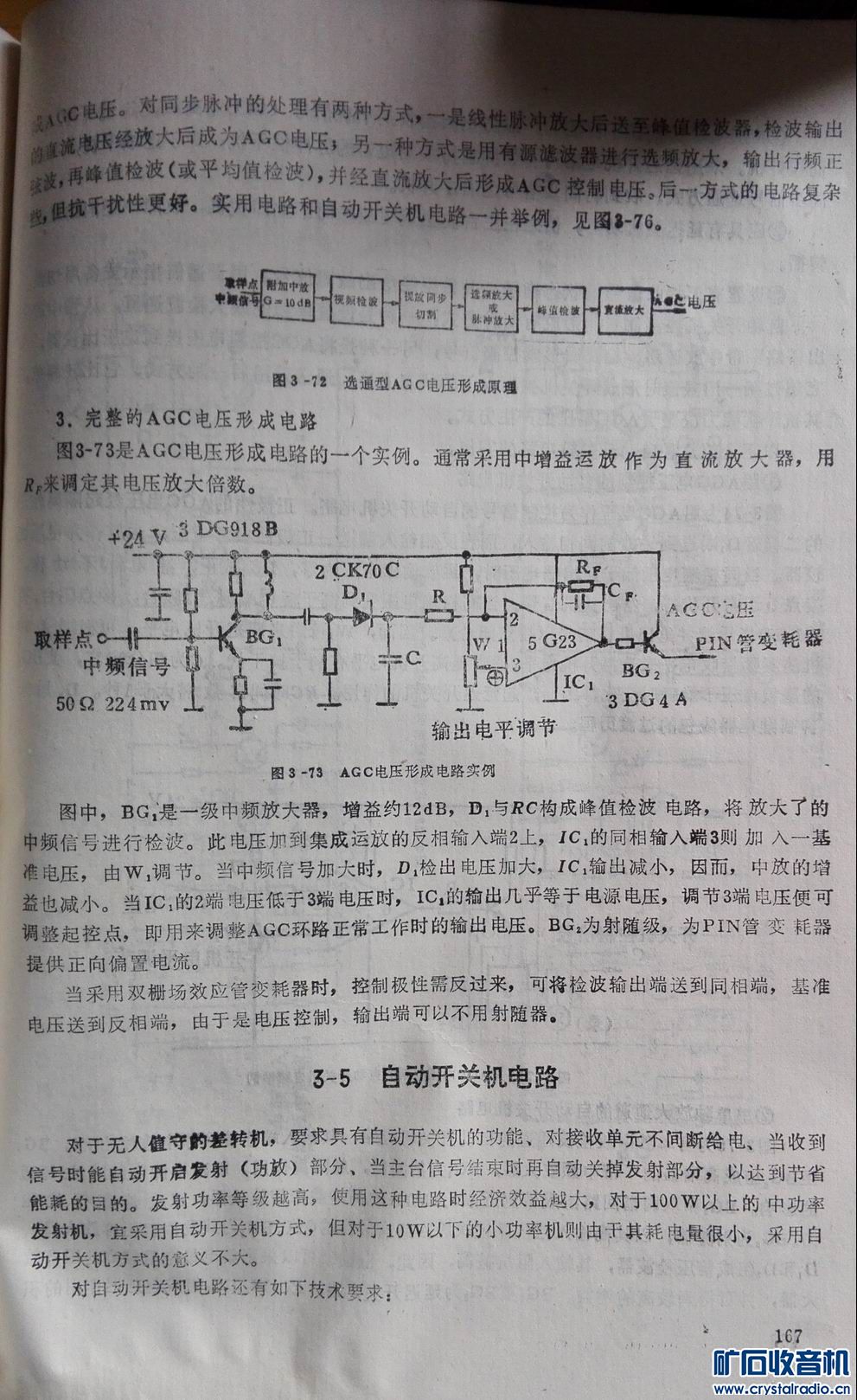

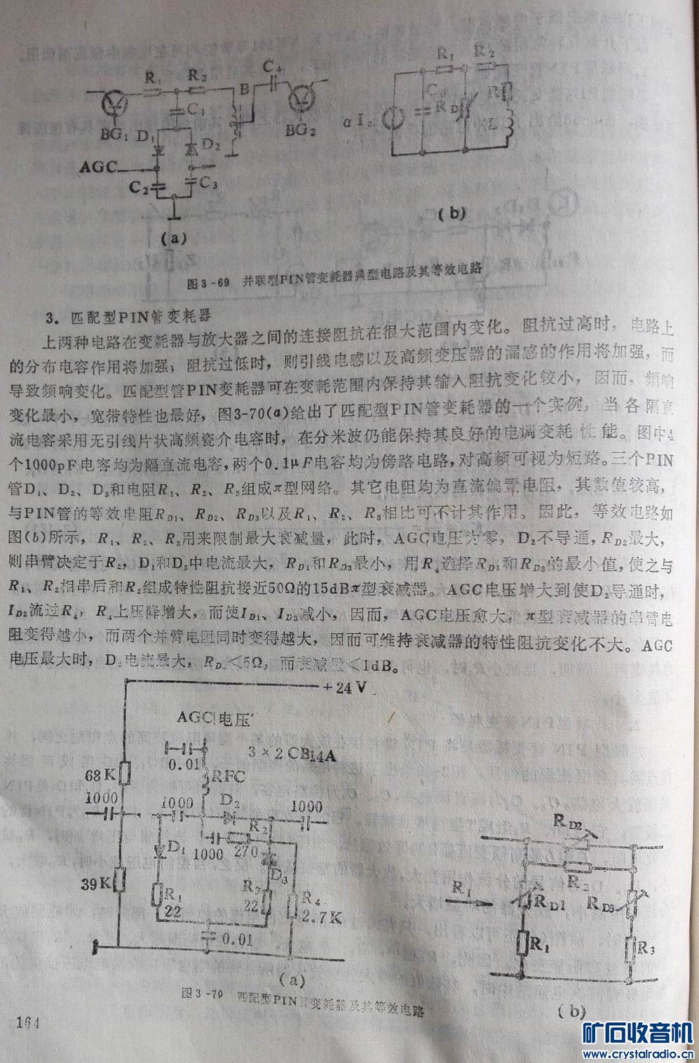

电视系统使用早就有了,这里贴一份资料供有兴趣的朋友看看。
 楼主| 发表于 2016-6-19 12:53:12 | 显示全部楼层

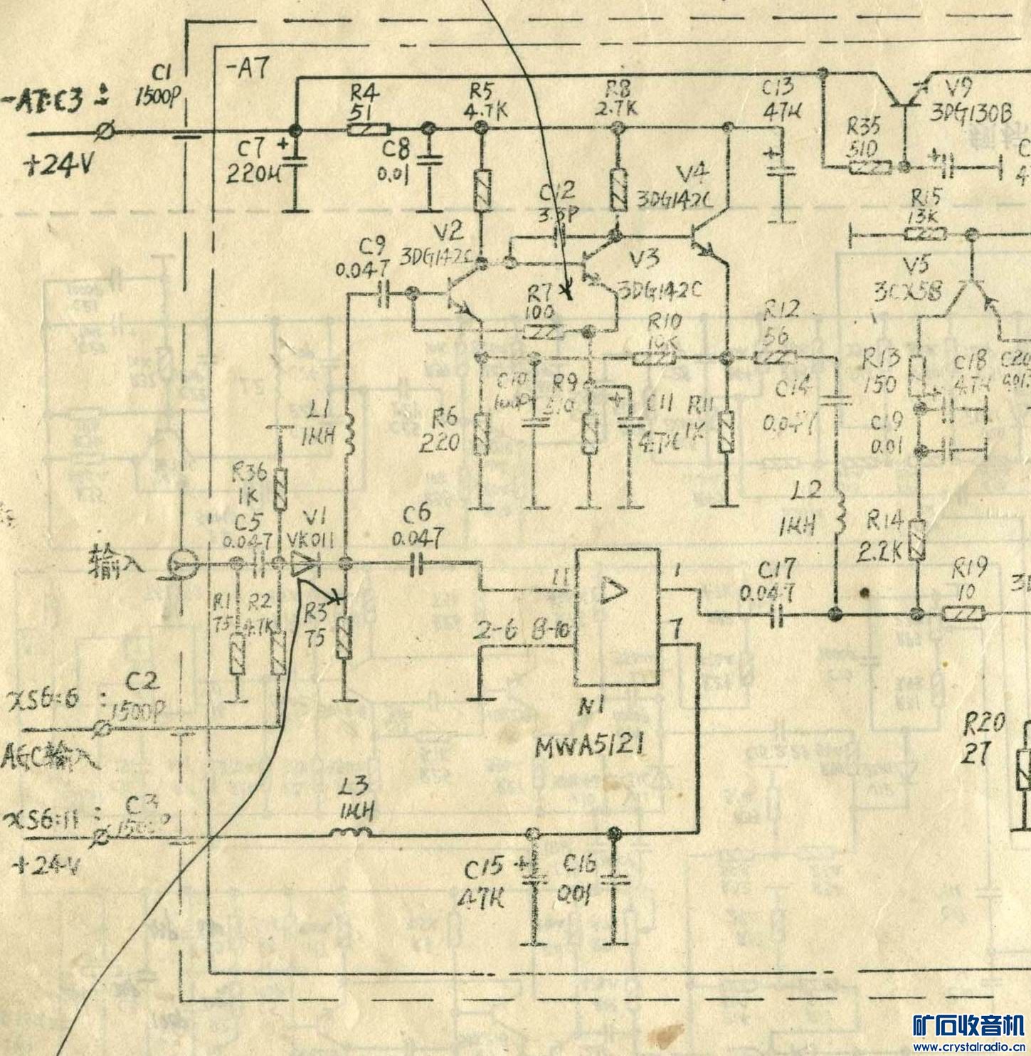

国内一些早期的射频仪器,也在一些关键的地方使用了PIN管,比方说常见的BT3C扫频仪和其他型号的扫频仪。
业余爱好者中,即使是自制射频仪器,比方说信号发生器和扫频仪,基本上保持在原始状态,所以很少有爱好者考虑信号的稳幅。我所见到的这类仪器的电路,采用PIN管稳幅是不可少的电路。
