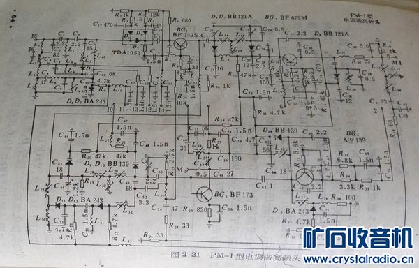

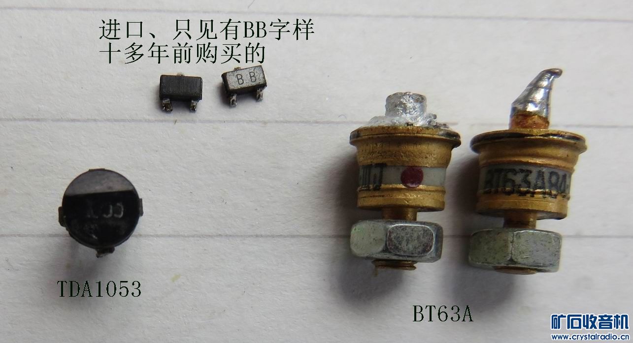

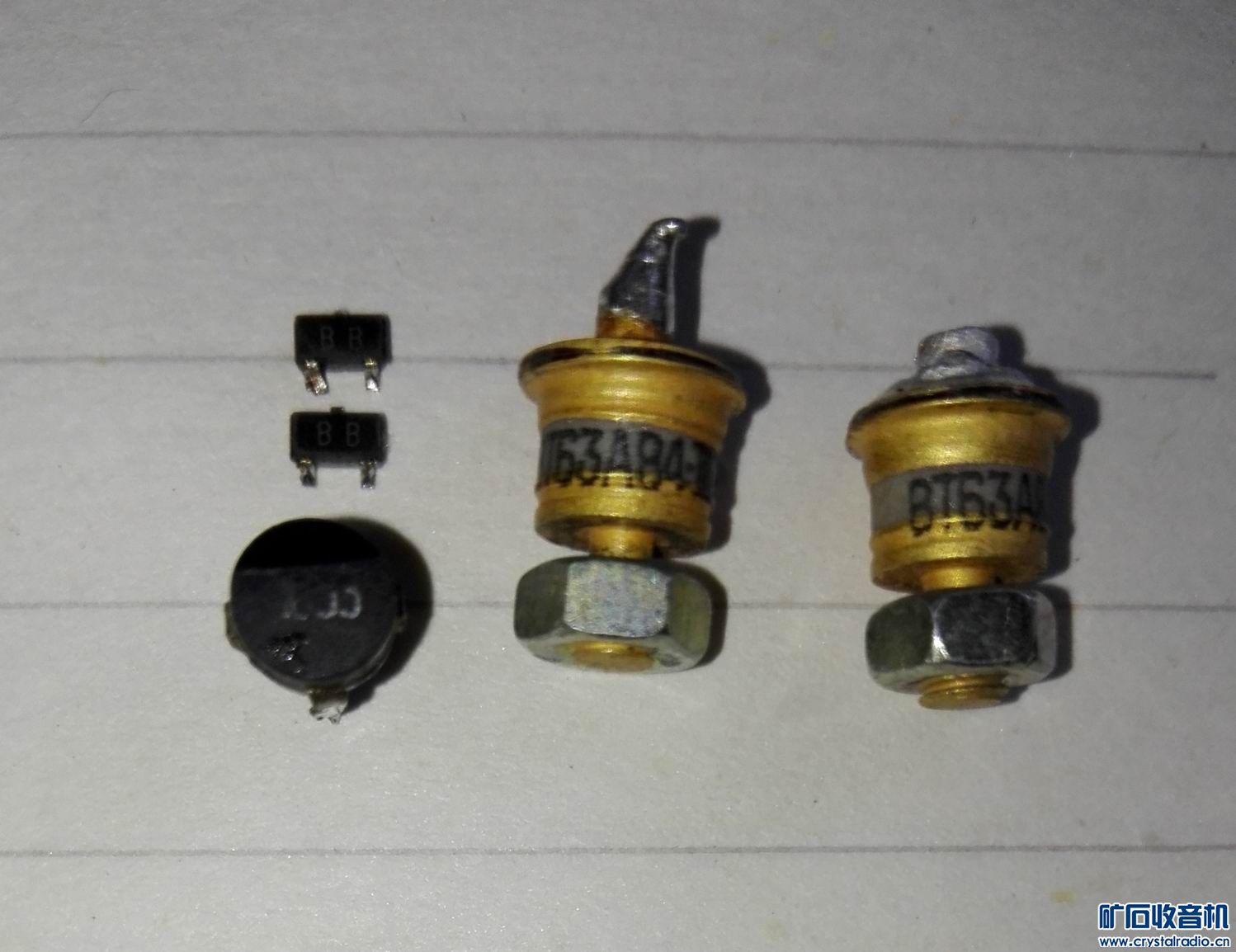

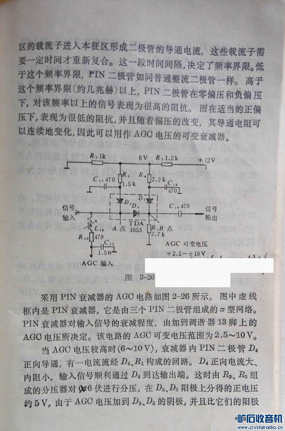

一种是国产BT63A,大概是1984年的产品,电视差转机接收电路上用过的;一种是匈牙利早期电视机上用的TDA1053,资料介绍AGC控制可达40分贝以上;还有一种是片状的,因为十多年前淘宝还没有诞生邮购来制作电路的,上面见《B B》两个字样,具体型号记不起来了。

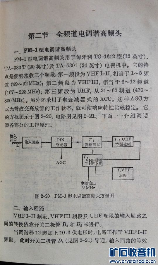

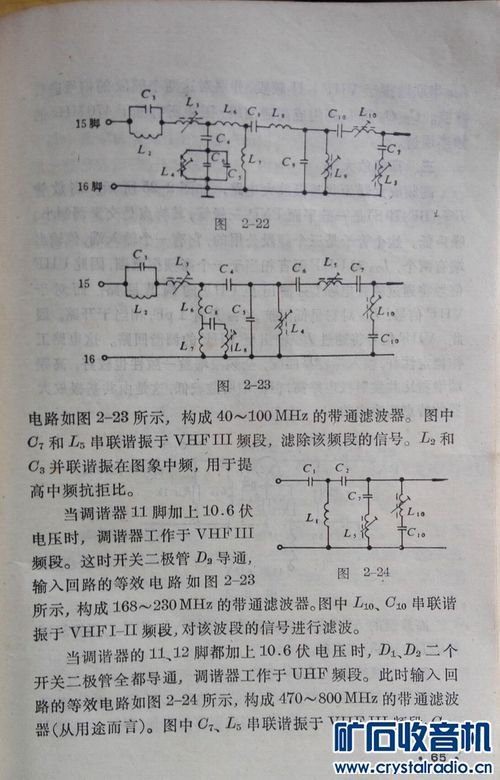

还找到了匈牙利电视机高频头的资料介绍,贴上来供有兴趣的看看。

PIN管在国内并不生疏,仅仅是因为价格因素、再就是很少有科普的资料,一般的技术人员接触的不多、业余爱好者更是很难见到,以致许多人把它看得神秘。其实类似的情况在其他一些器件当中也是多见的,比方说二极管,其中的隧道二极管、阶跃恢复二极管、各种各样的微波二极管、体效应二极管.........,其实这些都是科技工作者在深入研究的过程中发现有趣或有用的性能之后制造出来的,作为我们这些使用者,如果有他们这种探索精神,也会不断的去了解一些特殊的器件为我所用。
业余爱好,也需要开阔思路,仅仅局限在常规电路上其实是不够的!
PIN管稳幅原理.pdf
143.52 KB, 下载次数: 385
