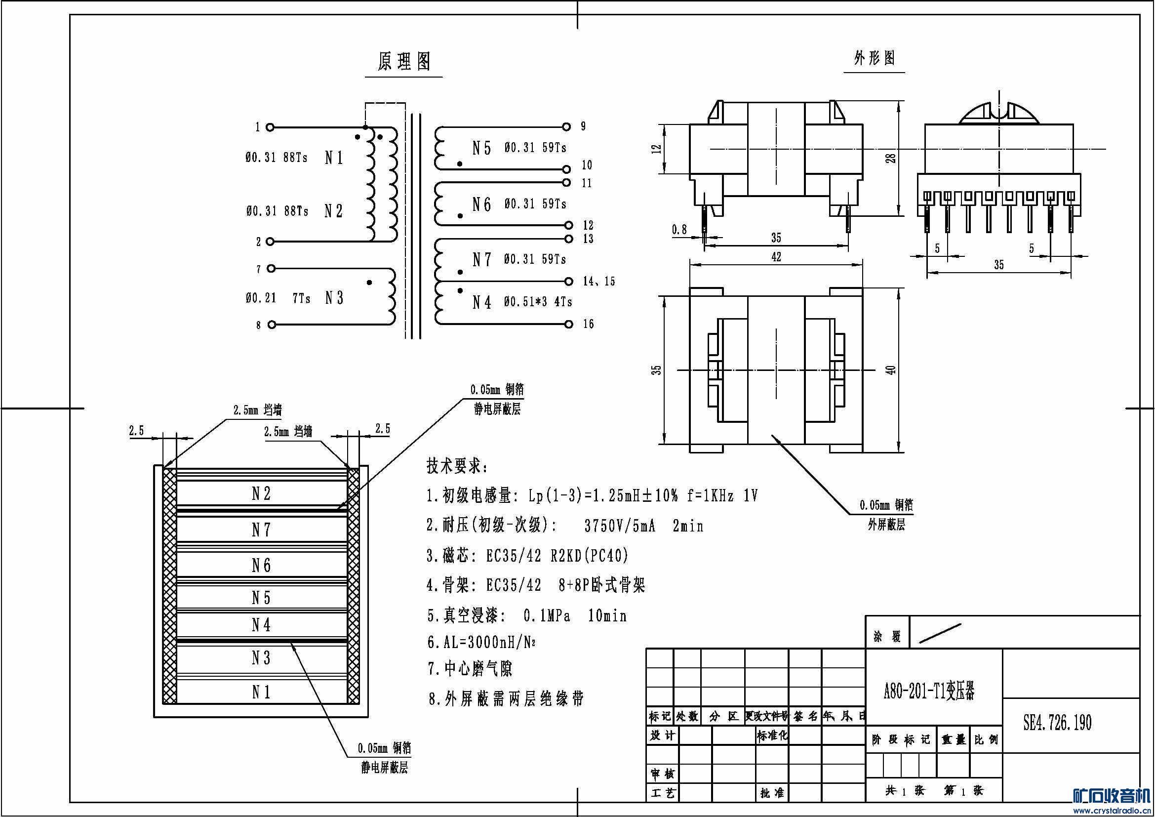

 楼主| 发表于 2016-6-16 12:15:55 | 显示全部楼层
qiuwei8375 发表于 2016-6-15 16:08
问问高频变压器骨架的具体尺寸。
你好 其是这图已有变压器的尺寸、型号和规格。

发表于 2016-6-16 22:47:53 | 显示全部楼层
你好,如果用EI28,或者EI33,变压器数据如何更改?

 楼主| 发表于 2016-6-17 10:17:22 | 显示全部楼层
你好! EI28...有效截面积不够发热会很大,同时窗口也小了线包绕不下。
          EI33...有效截面积够了,但是窗口可能小了线包绕不下。
发表于 2016-6-17 11:09:42 | 显示全部楼层
          EI33...有效截面积够了 ...
哦,这样啊。
那EI50呢?  我手头上有EI28, EI33, EI50这几种磁芯和骨架。
