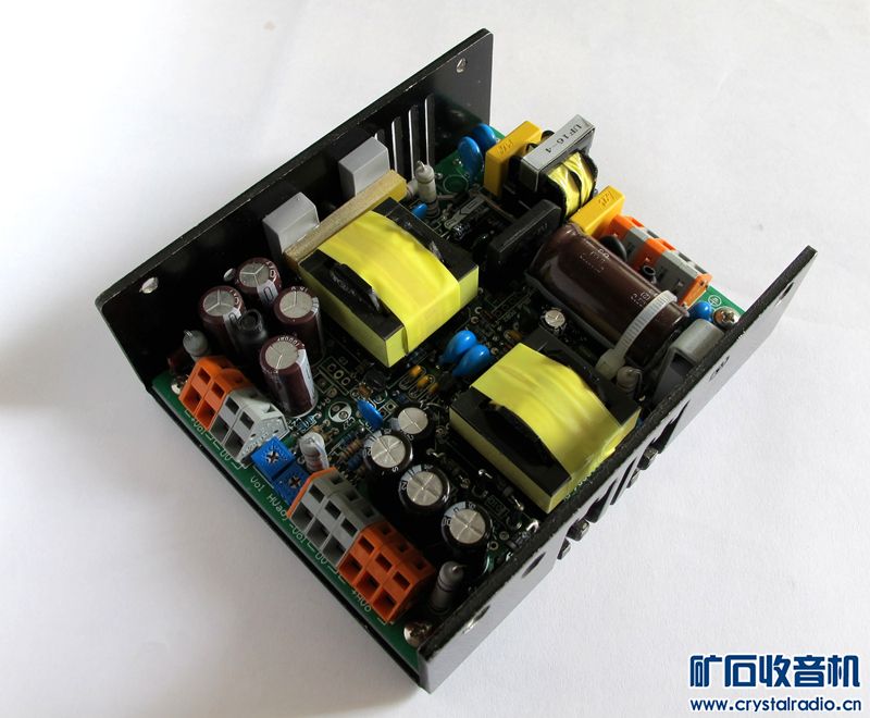

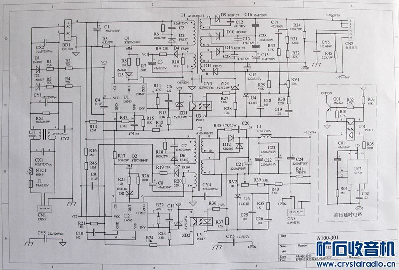

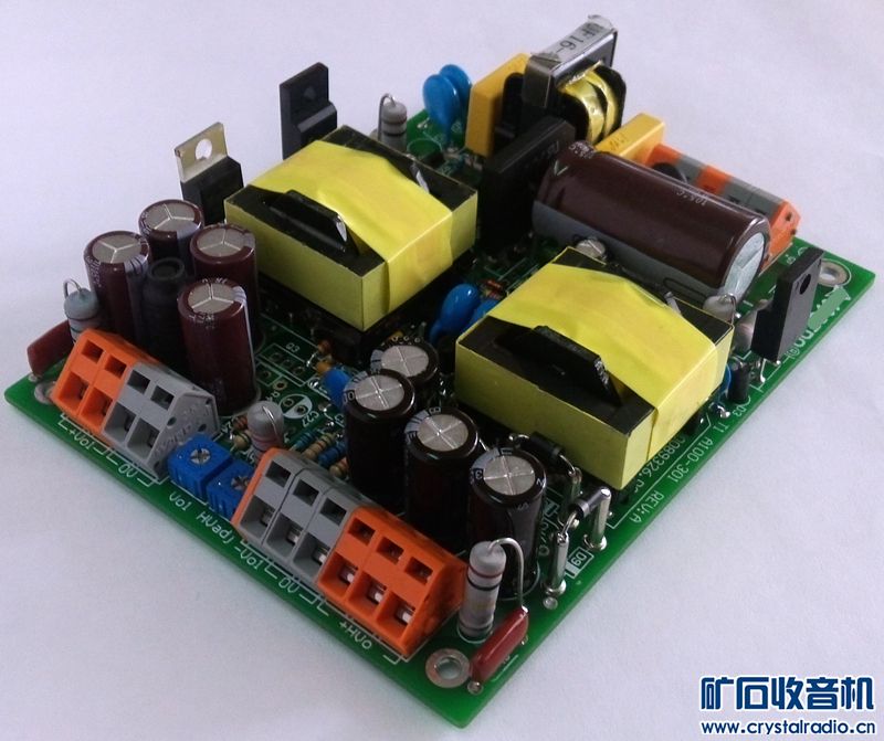

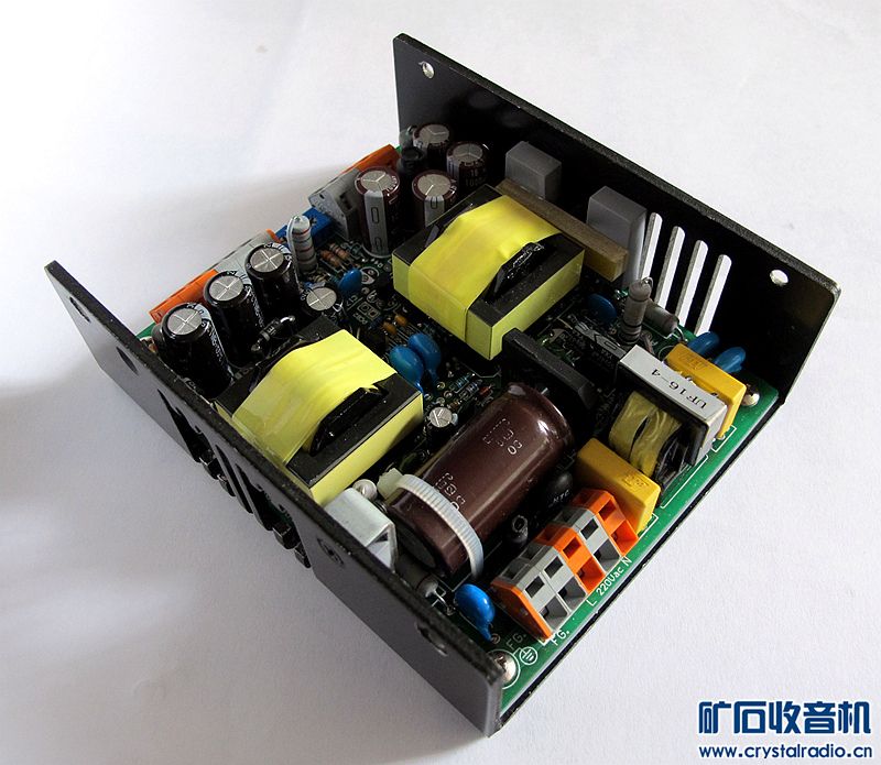

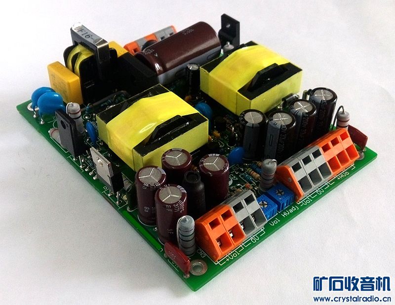

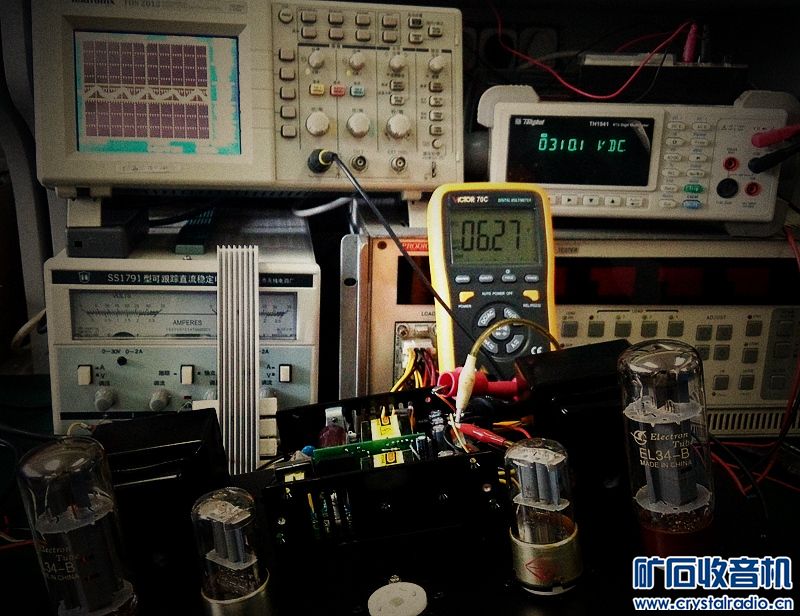

不久前在本坛看到 bg1tr 等坛友制作的开关电源,非常的棒...!特有启发。
于是用业余时间试做了这款开关电源,现分享给大家共同学习制作。
基本参数和特征及电路图简介
1、输入:交流 170Vac~264Vac  47~63Hz
2、输出:1.直流高压 300V---320V(可调)、最大负载电流 0.210A、满载纹波电压小于100mVp-p;
                2.直流低压(灯丝电压)6.20V---6.40V (可调)、最大负载电流 8.0A、满载纹波电压小于50mVp-p;
                3.直流负压(需要负压的胆机用)-30V~-40V、最大负载电流0.05A、满载纹波电压小于60mVp-p;
3、符合国家电器安全和电磁兼容性设计(既国家3C标准)
该电源的脉宽调制器选用两片L6565(ST公司)分别做高压电源和低压电源的控制器。
L6565 是款电流模式的---脉宽控制器,专门设计用于构建离线准谐振零电压(零电压切换功率MOS管接通和关断)反激式转换器,
因此,电源具有良好的电磁兼容性,可以满足严格的电磁兼容性标准(包括辐射和传导),消除对使用开关电源的顾忌。
电源全部选用的分立器件(L6565除外),没有贴片元件方便组装。
原理图
A100-301.pdf (46.96 KB, 下载次数: 3055)
00089351.pdf (120.69 KB, 下载次数: 2735)
00089352.pdf (109.89 KB, 下载次数: 2790)
整机图

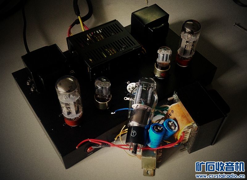

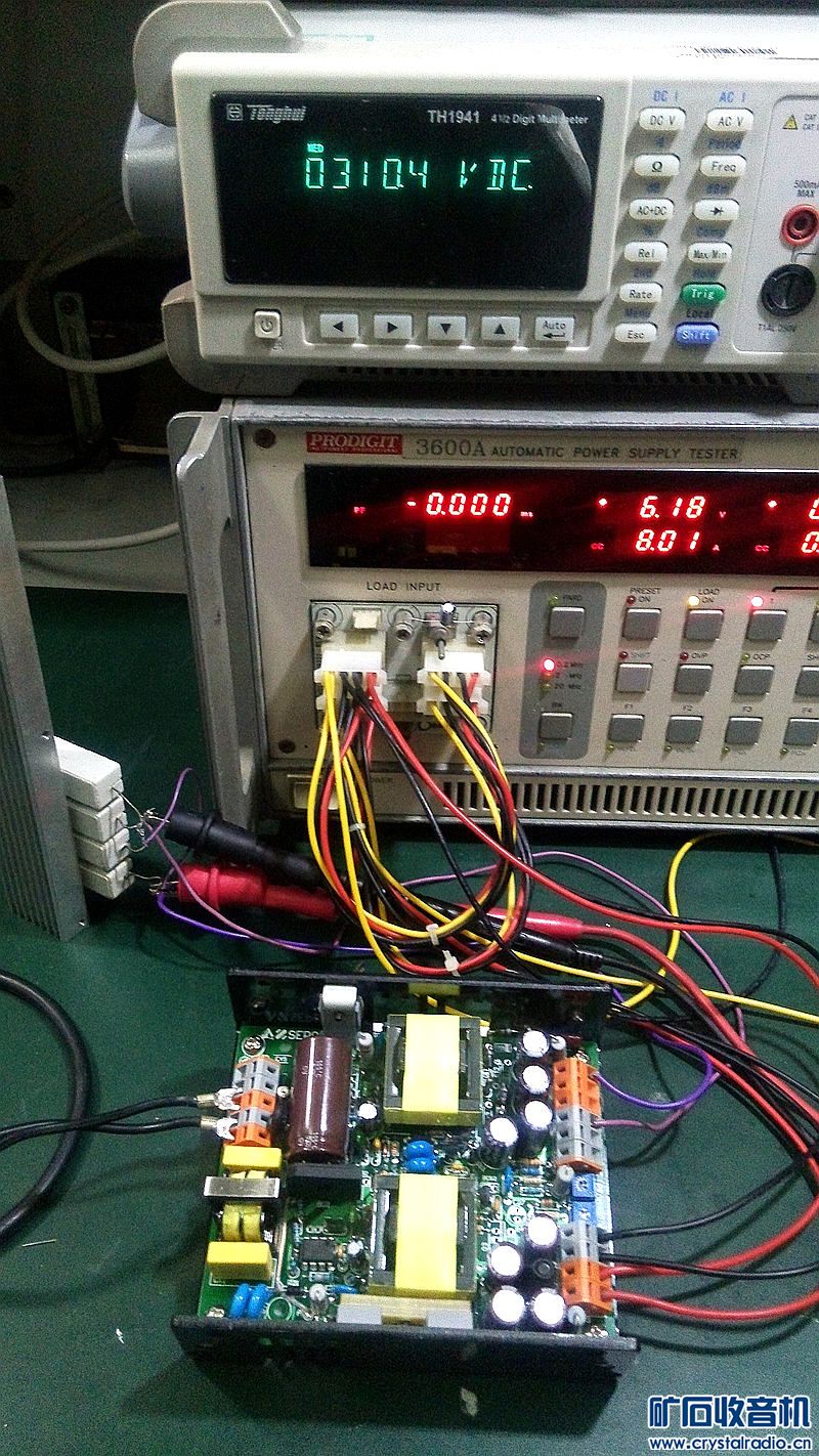

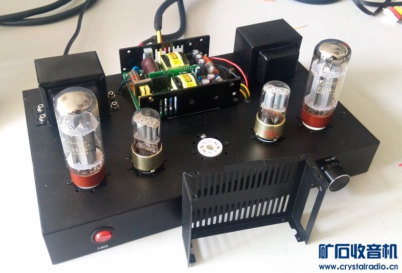

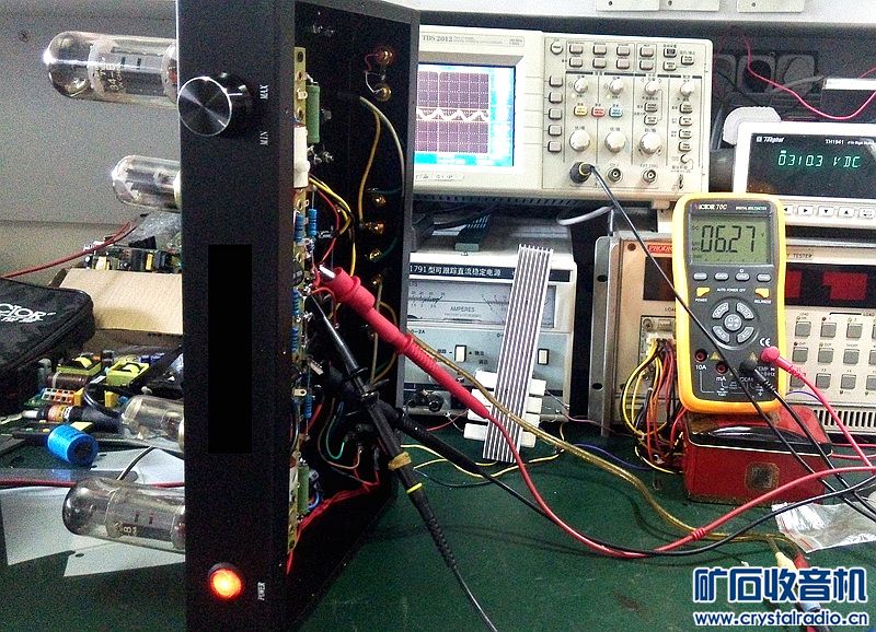

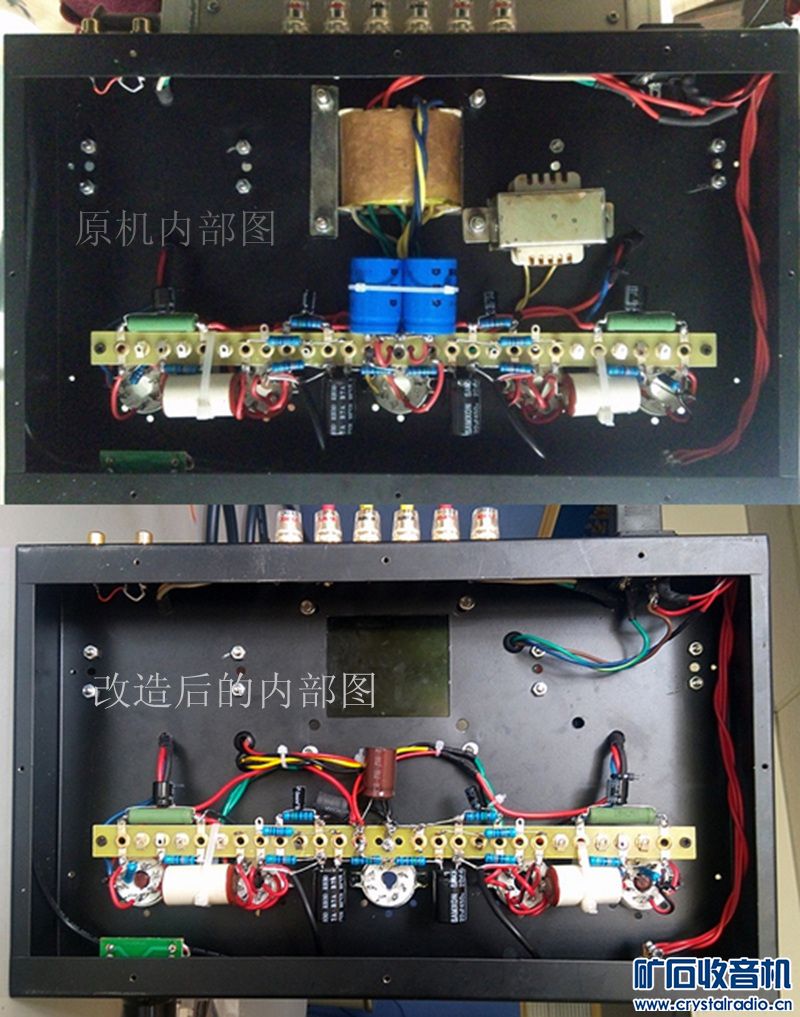

为了验证电源的性能,特意买了一台 EL34成品胆机改造。效果令人满意,超出我的意外。

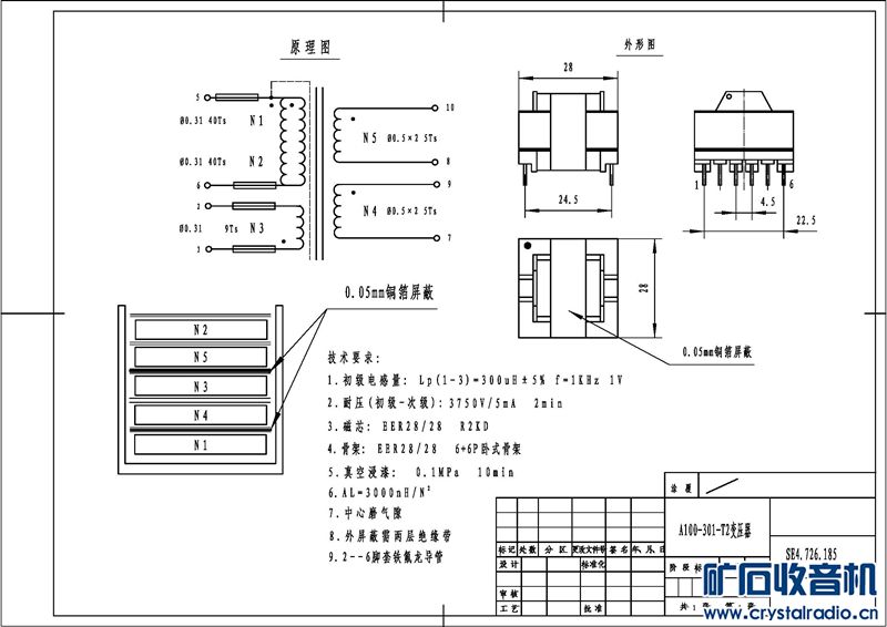

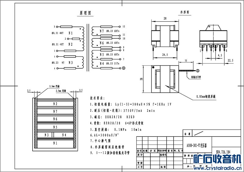

经检查高压主变压器图纸,的确出了错,还是 bg1trk 老弟看的仔细,在此谢谢...bg1trk!!!
请到 94# 是我的设计记录和更改后的图。由于图纸的错误给大家带来的不便,请打家原谅。

做的真不错!
机壳是定制的吗?大概尺寸是多少?
发表于 2015-4-24 21:48:32 | 显示全部楼层
很专业!支持!
 楼主| 发表于 2015-4-24 21:54:25 | 显示全部楼层
bg1trk 发表于 2015-4-24 21:41
做的真不错!
机壳是定制的吗?大概尺寸是多少?
谢谢夸奖!!!机壳不是定制的,是借用的外壳。
尺寸:120mm*100mm*40mm

改造之后是什么效果?
 楼主| 发表于 2015-4-24 22:31:24 | 显示全部楼层
spiral_wave 发表于 2015-4-24 22:17
改造之后是什么效果?
效果明显
1.整机电功耗下降,由原来的 88W 降到 70W ;
2.体积小、重量减轻
3.消除了交流声,音量开到最大,耳朵贴在音箱的喇叭口都听不到交流声。

听感怎样? 除了底噪还有其它变化没? 底噪直流点灯就能变小了~
