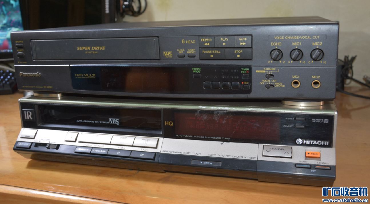

我这里所所说的录像机指的是VHS录像机,便宜、存世量大、易于维修维护是其最大的特点,当然我说的这些只是相对于betacam、DVpro等磁带录像机而言,与现在的纯电子录像机和硬盘录像机相比还是十分复杂的。下面发一些我的藏品,只是一部分,最后会有一张总表。
目前我的录像机储量已经有70余台,算是比较多了,好在家里有地方放,平时机器都是pvc塑料膜包裹,防潮防尘。
这些机器绝大部分都是本地地摊货和废品站收来的,品相有好有坏(10-7四级),大部分来时都有一些毛病,大到芯片损坏或者不上电,小到磁鼓机械错位或状态开关氧化,因此不知不觉随着修理机器次数的增多,自己对录像机的维修产生了一点感想,可能有些微不足道,但对于我来说算是一种总结与回顾。

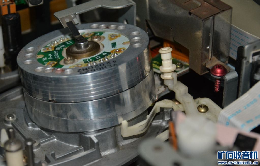

目前vhs录像机的维修难点在于配件缺少,尤其是专用IC和磁鼓,这两点目前手工修复的难度太大。集成块自然不用说,找不到就是找不到(某些简单的芯片如电源稳压的厚膜电路可以用分立原件代替,方法可见历年电子报的内容)。磁鼓如果出现锈蚀或者磁头断裂就必须整个磁鼓更换。我之前尝试过人工调节磁头高度和突进量,发现调整后的磁鼓放像效果与完好时相差甚远,因此不建议大家手动去搞,直接换磁鼓吧。
说到磁鼓,其实换修的配件范围很大,就用松下的机型为例,磁鼓的种类主要分为旧2头(如nv-370)、三头(nv-450、G10\G12\G30\L10)、四头(G20\G33\L15\J25\J27\SD50)、六头(F55\hd82\HD95\HD100\HD300)、新二头(SD55)、7头(HD500、HD550)等,大体上这些同类机型的磁鼓是可以互换的(比如上面所说的四头鼓,上磁鼓可通用),也有的需要修改才能用(如上面的六头鼓在更换上磁鼓是需要把上磁鼓电路板一同更换;hd82的上磁鼓在换到F55上是需要将磁鼓旋转180度再装,否则效果与磁鼓装反时出现一致,图像颜色不稳)。这一点目前我已经有所体会而且经过实践,觉得比较可靠。
下面是松下机芯用的磁鼓,你能看出机器的型号吗?

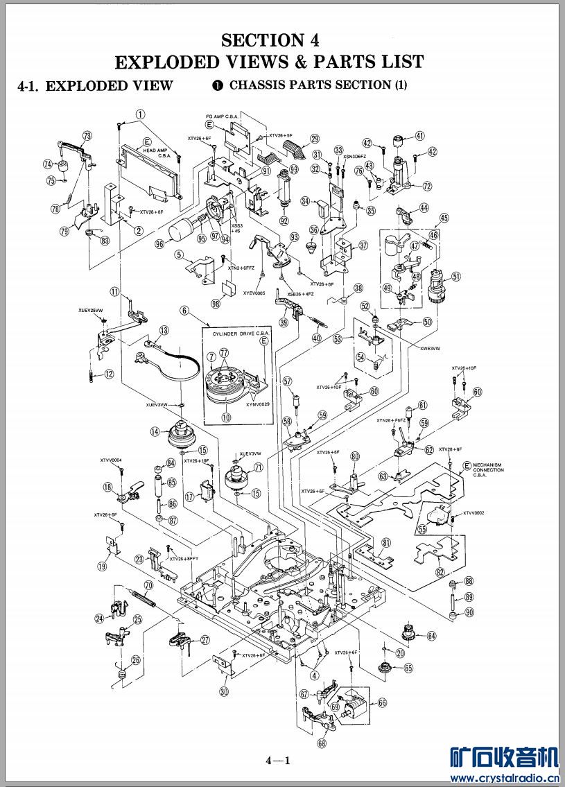

总之简单处理就是这些了,如果遇见比较复杂的电路故障和机械故障,可以尝试参考对应机型的维修手册,网上有很多基本覆盖了大部分常见品牌的各种机型。比如我这里就收集了一些。
以松下J27为例,维修手册一般都包含机械装配和调整、电路原理图、原件型号表等详尽的内容。
