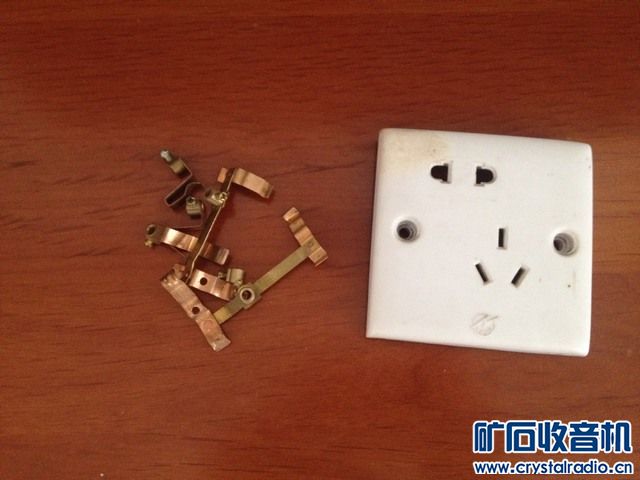

大概一月前进入论坛,自己攒了零件动手做了台矿石机,前辈们多批评、多指点!
(手机拍照效果不佳,真机比图片漂亮)
1、拆旧五孔插座一个,去带圆柱孔插片备用;
2、找到一只瓷座保险,拆黄铜接触块备用;

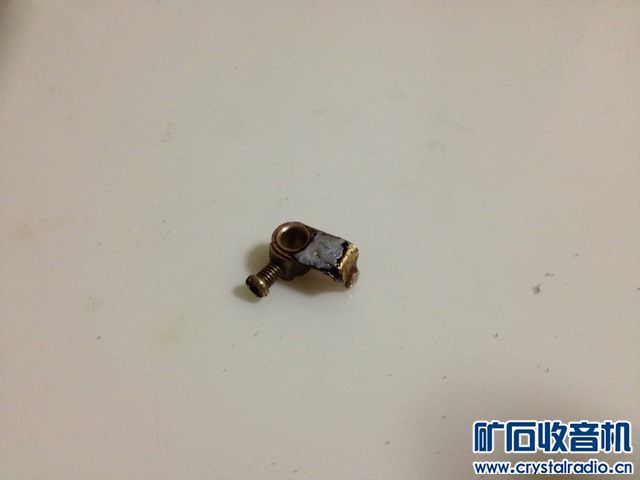

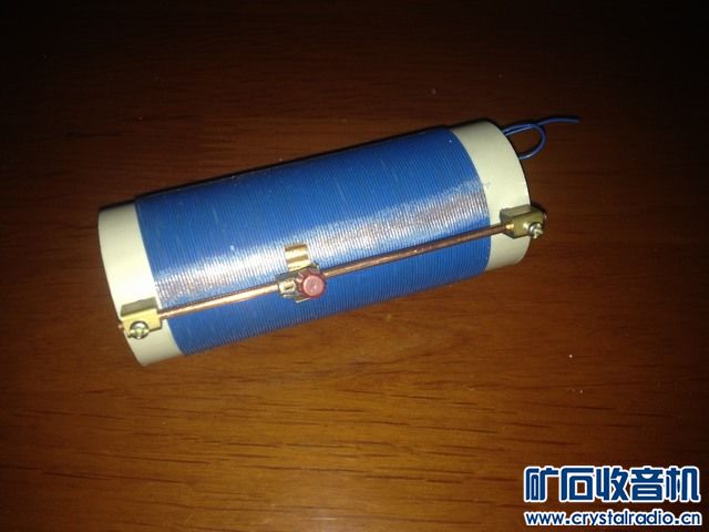

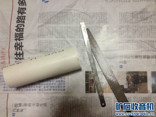

3、5CM的PVC管子锯适当长度,我没有合适的漆包线,用拆下的电话线里的塑料铜线绕制线圈,100多匝;
4、取6方铜线,截断合适长度做滑杆,在拆下五孔插座的圆柱孔焊接铜片(参照滑动变阻器的结构)可用一支Φ螺丝口的接线柱塑料头做固定用;
5、在线圈上滑杆接触铜片的合适位置,用锉刀锉去塑料皮漏出铜线,保证接触良好,组装滑动线圈;

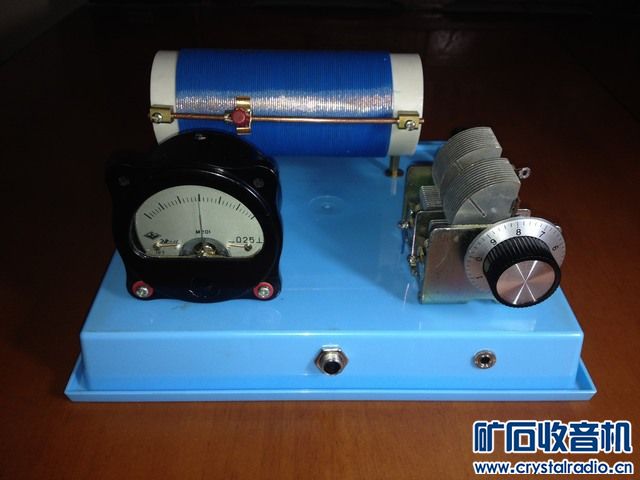

6、在文具店找一个装圆珠笔的塑料展示盒做底板。打孔,安装线圈、双联、微安表、接线柱、耳机插头,焊接连线;
7、滑动线圈矿石机制作成功!!!
lq19512003 前辈,您请审阅!谢谢!

 楼主| 发表于 2016-5-31 09:44:43 | 显示全部楼层
没有矿石,先安装了一直2AP9检波,在双联和微安表的中间预留了位置,等找到矿石,做好矿石检波器再安装!
发表于 2016-5-31 09:56:09 | 显示全部楼层
PVC管吗?似乎不太好,损耗大了!漂亮!做得不错!

发表于 2016-5-31 15:40:48 | 显示全部楼层
线圈做得精致,但不知效果怎样?

发表于 2016-5-31 17:17:20 | 显示全部楼层
滑动是无级调感,像是调压器,比较高级。线圈滑动处最好粘上胶,以免跟着动。

 楼主| 发表于 2016-5-31 22:49:08 | 显示全部楼层
谢谢!这个我再选择别的材料做个线圈骨架试试!
 楼主| 发表于 2016-5-31 22:50:29 | 显示全部楼层
smchun 发表于 2016-5-31 16:39
滑动线圈创意不错,直径是5C M吗,PVC管总比纸管强吧,静待收听效果。
纸筒我还没试过,纸筒不好固定上铜块,所以用了PVC,我再找材料重做一下线圈骨架试试!
