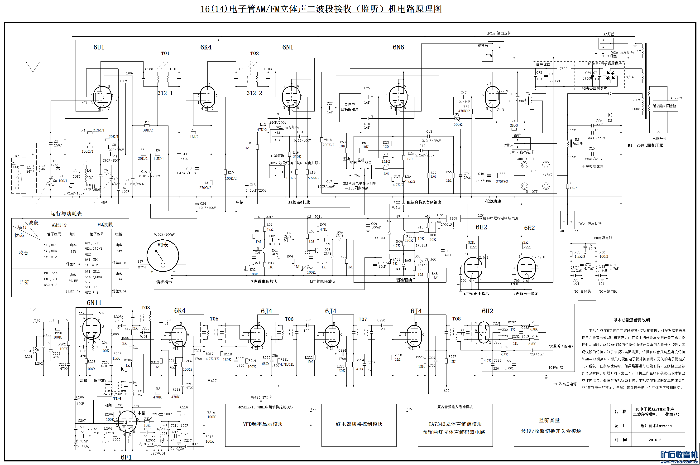

 楼主| 发表于 2016-6-30 11:21:45 | 显示全部楼层
      该机的电路资料已整理完毕,现全盘奉上,供有用者参考。
      至此,这台16胆接收机的设计、制作、演示、交底等工作全部完成。由于本人水平有限,且时间仓促,相信图中的小纰漏在所难免,还望各位见谅。

听了效果。挑点毛病。中波有些自激哨叫。频率显示不稳总是跳来跳去看着不舒服。
 楼主| 发表于 2016-7-3 14:06:51 | 显示全部楼层
收音机矿石 发表于 2016-6-26 12:31
不过,恳请楼主发布一份电路图,即便暂时不能仿制,过过眼瘾也是好的。希望楼主有空时能辛苦一下。谢谢!
你好,本机的图纸已发在237楼,请查阅。
