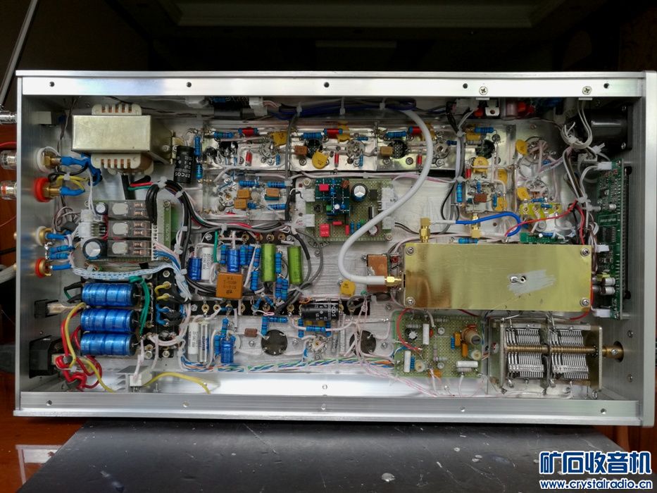

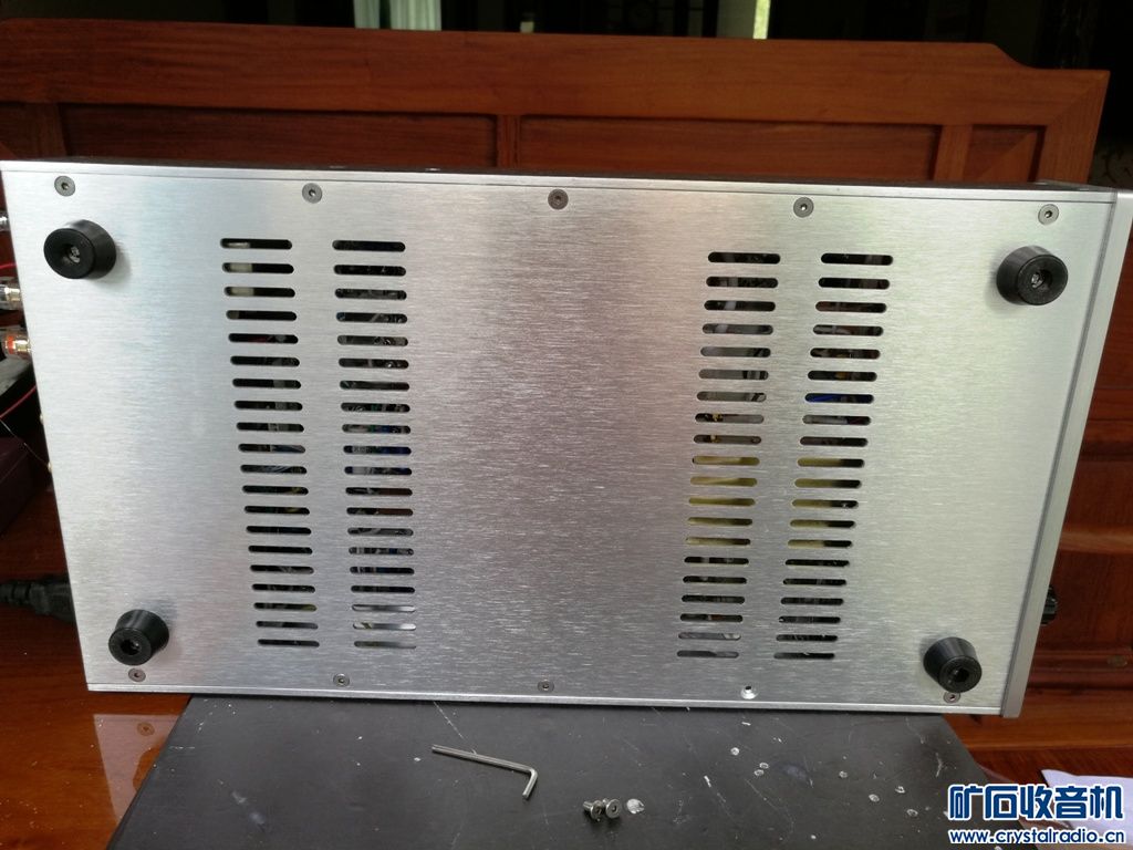

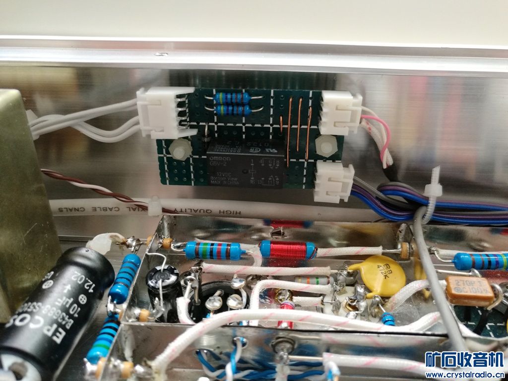

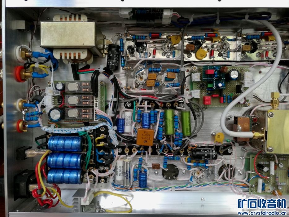

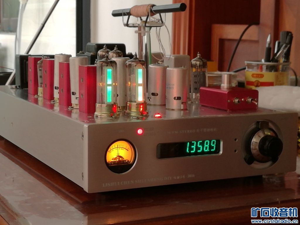

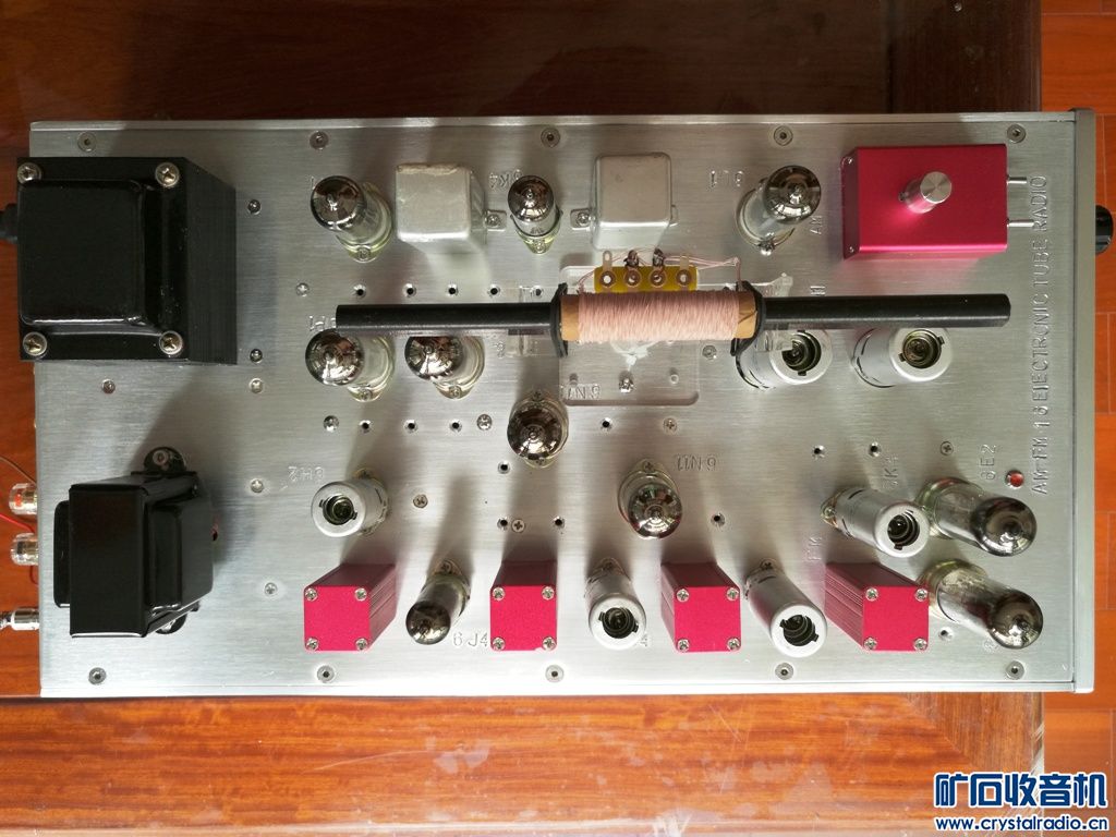

      DIY这台16管AM/FM立体声收音/监听接收机,从计划筹备到现在已差不多3个月时间,经过近一个月业余时间的制作,今天终于封底完工,设计功能目标全部实现,实际聆听效果比预期的要好,项目顺利结束。
      在DIY此机的过程中,自己不仅学到了以往没有学到的东西,如:诸多型号电子管的应用,工作在高频条件下的FM信号接收与解调,怎样在FM高频头接收灵敏度上做文章等。还很好地恶补了FM接收机知识的一课,解开了故有的FM接收解调情结。更重要的是,在制作过程中与坛内广大矿友共同分享了DIY的乐趣,并由此得到了大家的关注、支持与指点,在此,我要再次感谢诸位矿友,并衷心地祝福大家工作生活快乐,身心健康!

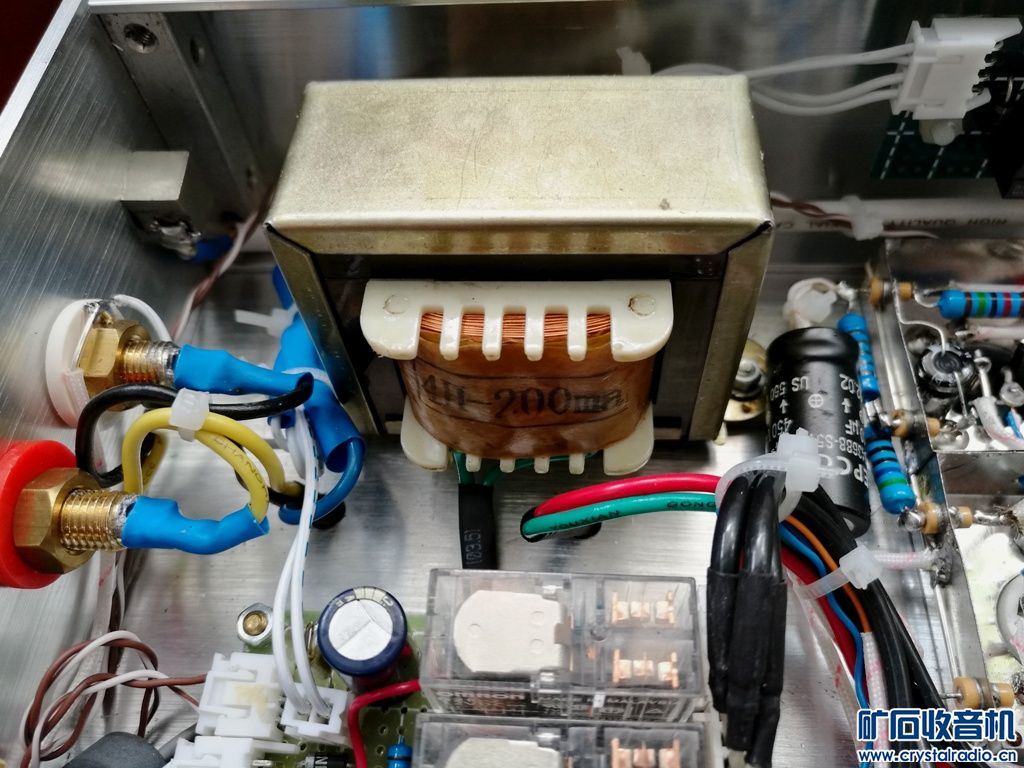

 楼主| 发表于 2016-6-25 15:42:10 | 显示全部楼层

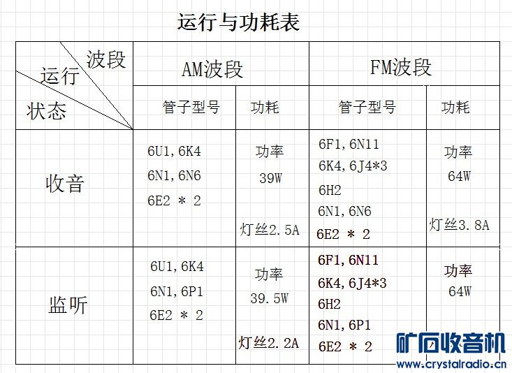

       关于该机的功耗,此前有几位矿友为我选配的85W电源变压器担心。其实,我在选择前就计算过了的,不是随便买一只凑合着用。为了说明我是怎样管理电源的,在这里发一张表,大家一看就明白了。

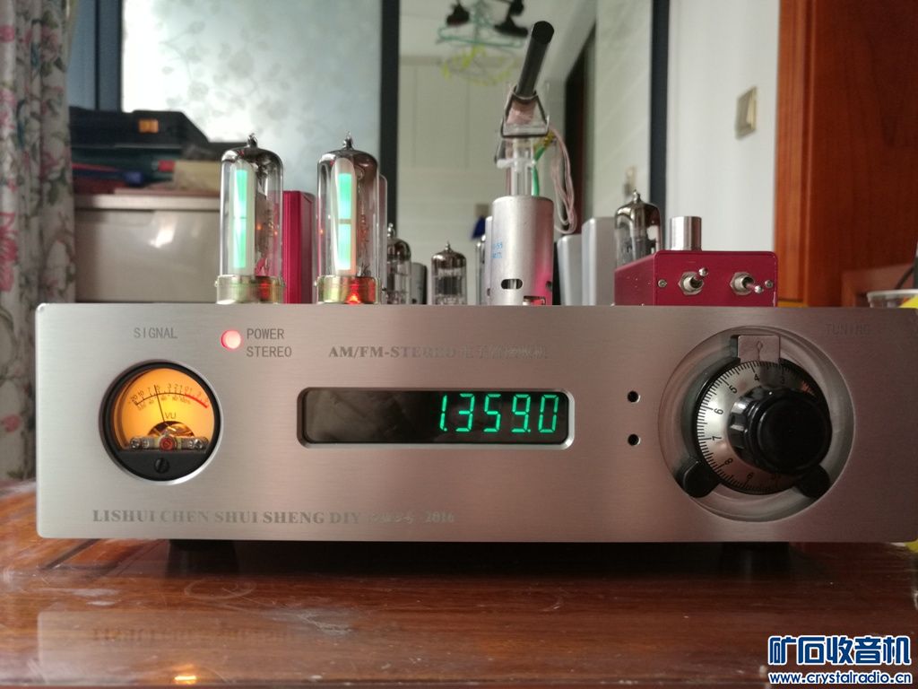

发表于 2016-6-25 15:52:15 | 显示全部楼层

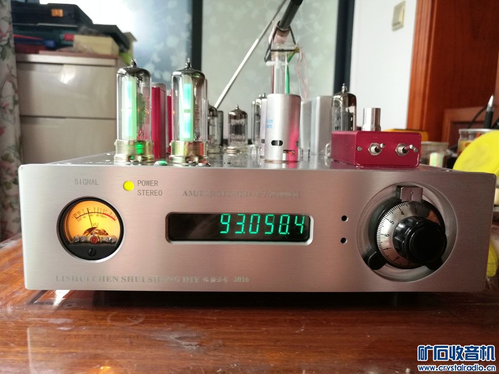

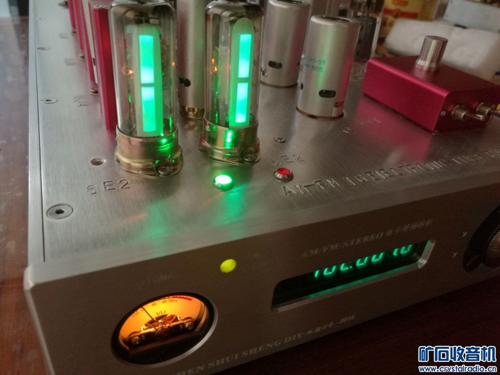

祝贺!!!有个问题请教一下陈老师:看图片此机工作在FM状态时,显示屏频率显示为什么是93.050.4呢...先谢谢陈老师!
 楼主| 发表于 2016-6-25 16:00:48 | 显示全部楼层
流云静海 发表于 2016-6-25 15:52
祝贺!!!有个问题请教一下陈老师:看图片此机工作在FM状态时,显示屏频率显示为什么是93.050.4呢...先谢谢 ...
呵呵,我选用的这块显示屏,其实是一个多用途高精度频率计,工作频率高达1.2GHz。所以,显示的位数很多,尤其是工作在60MHz以上时,模块就自动切换到高频通道,显示位数就上去了(其实我已通过内部软件设置,已抹去最后一位了),使用时只看小数点后一位即可。

发表于 2016-6-26 08:16:51 | 显示全部楼层

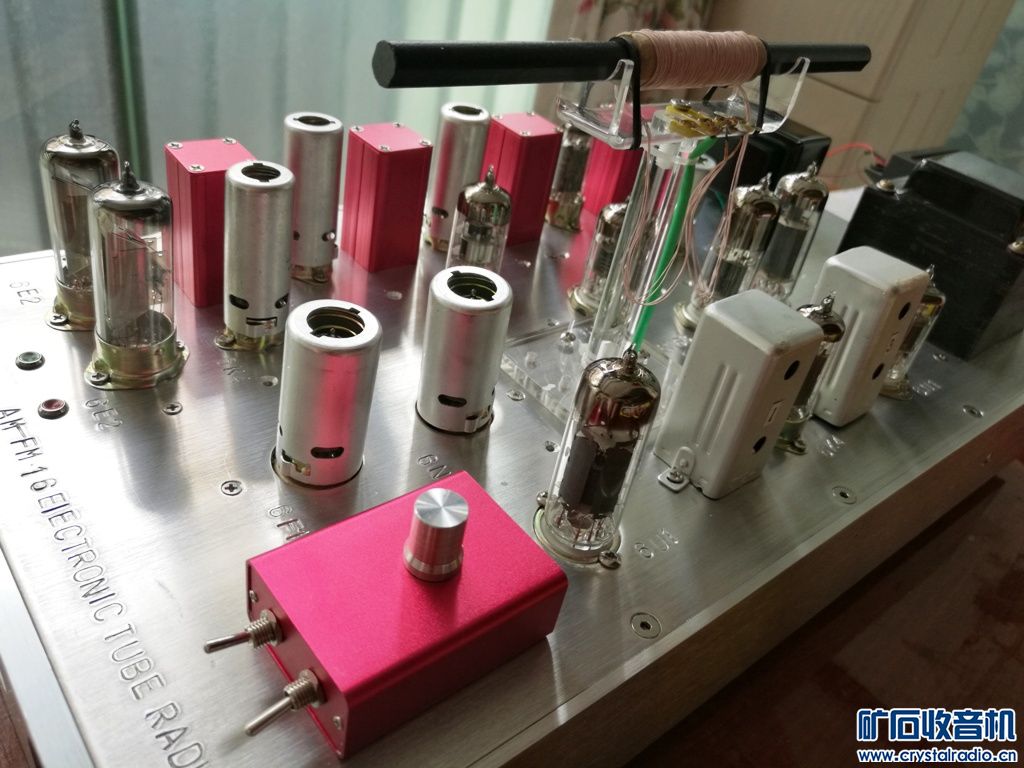

那个粉色的带开关带旋钮的方盒是啥?

 楼主| 发表于 2016-6-26 10:30:01 | 显示全部楼层
uuu6 发表于 2016-6-26 08:16
那个粉色的带开关带旋钮的方盒是啥?
       在这个小盒上搭载了三个功能:第一是接收机处在监听状态下,小盒上方的旋钮电位器,用来调节本地功放6P1的音量;第二是波段切换,即右侧的钮子开关,向上为FM,向下为AM;第三是收音与监听切换,即左侧的钮子开关,向上为本地监听,向下为收音头,作为下游功放的调谐器使用。
