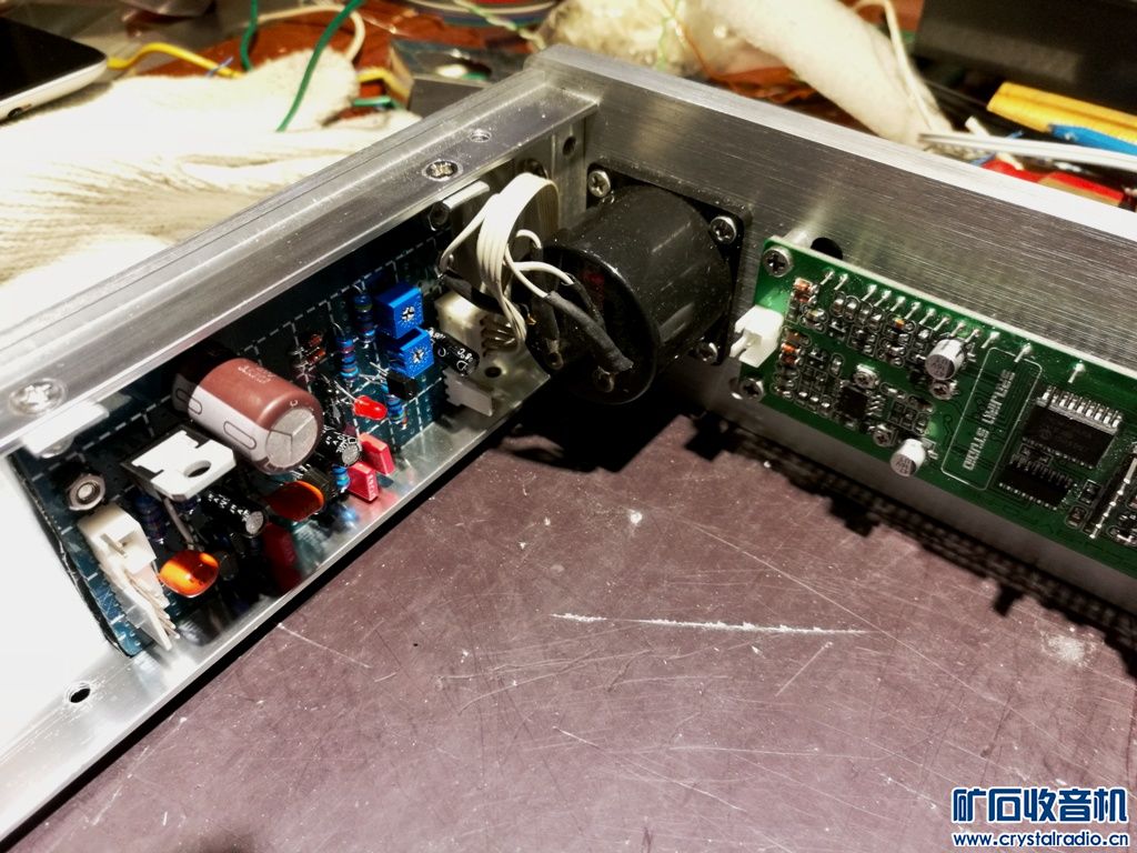

      第八集   电平显示驱动板的制作。
      从视觉感观上看,本机除调谐频率采用VFD数字显示外,为增强怀旧感和视觉效果,在充分考虑窄小面板合理布局的情况下,不仅在面板上采用了一只机械VU表做AM/FM的谐准指示,还在安装底板上专门设置了2只6E2猫眼,作为立体声L/R声道的音频电平显示。因此,该显示的驱动电路也十分的重要,现将制作资料公开如下:

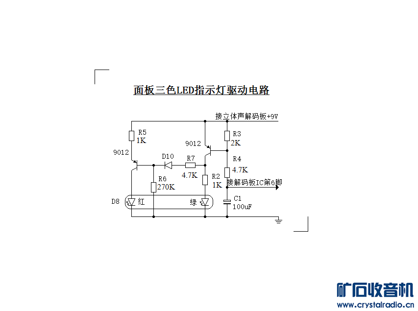

      第九集  三色LED面板指示灯及其驱动电路的制作。
      最近几天因公比较忙,没太多的业余时间用来DIY。所以,在基本完成主要功能电路焊接工作的情况下,工程鲜有进展,好在我于昨晚9点开始又空闲下来了,故有更多业余时间用于折腾此机。
      由于本机面板窄小,除调谐,频显,谐准三大功能必须安排在面板上以外,还有一盏LED灯,这盏灯原先的设计有两大功能:一是电源指示,二是立体声锁定指示。
      为了将该三色LED灯的功能发挥得更好,我设计了如下这个电路,其功能如下:开机时先点亮绿色灯约0.5秒,然后再点亮红色灯的同时关闭绿色灯,完成了对这个三色LED正常与否的自检程序;如果在接下去的时间里,立体声解码板无立体声锁定信号送出,那么红灯一直亮着,表示电源正常,机器工作在非立体声状态;如果机器工作在立体声状态,且工作正常时,三色LED灯会由红变绿,表明机器输出的是立体声(当然也说明此机器的电源也是正常的),但如果LED灯不停的由红变黄再变绿,或由绿变黄再变红,则说明立体声信号不稳定。
     这个驱动电路结构虽然简单,但其功能密度却颇为高强,昨晚就完成了这个小微工程,现将成果如实呈现上来。

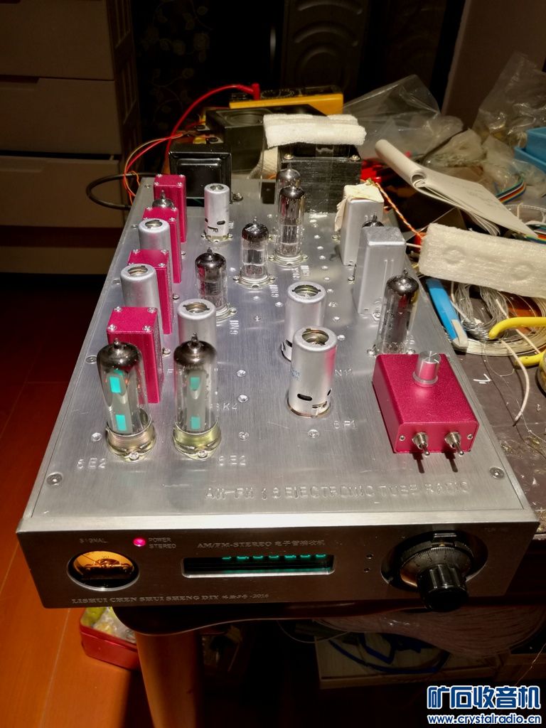

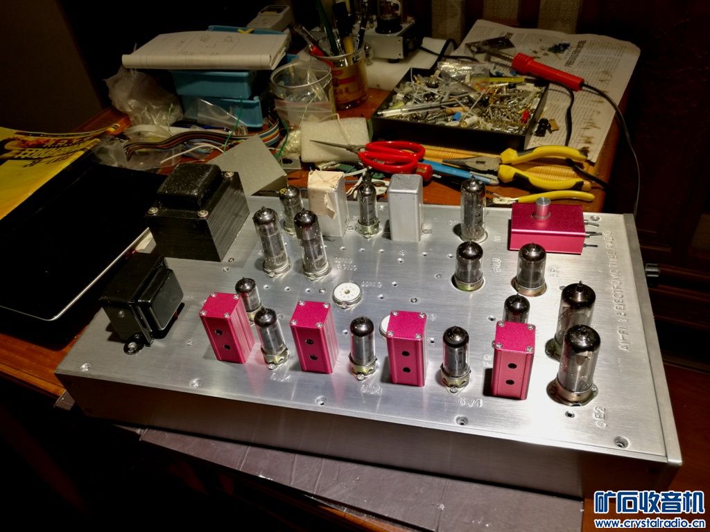

     第十集   装箱点火。
     昨晚,机器的焊接工作终于全部结束。说实话,这样正而八经大规模搞电子管搭棚焊接的还是第一次,个人年纪已不小,可手上真的没什么此类实战经验值得应用,虽在布局上有些考虑,但实际在对零件就位焊接时却是全凭感觉走,所以,焊得有些惨不人睹,还希望老前辈多给指点。焊接完后,时间已过零点,但自己觉得还有一件事没做,这就是装箱点火,于是趁热打铁,顺利装箱,再捋了一遍电路,插上电源,紧接着“哒”的一声,打开了电源开关,那16灯中的14灯(其中2灯为解码器,未启用,先凑个热闹),由于本机设计了电源管理电路,该亮的亮,该休息的休息,功能全部正常,而且,当打到AM波段时,居然出声了!
     装箱点火工作因此也告结束。
补充内容 (2016-6-17 17:59):
昨晚,打到AM波段机器就开声,就意识到机器焊接没什么大的差错,因此也就草草关机了休息了。其实,今天午休时我在把它转到FM波段并转动空联时,也有电台声音,一调中周,声音“哇哇”就来了,水到渠成。
