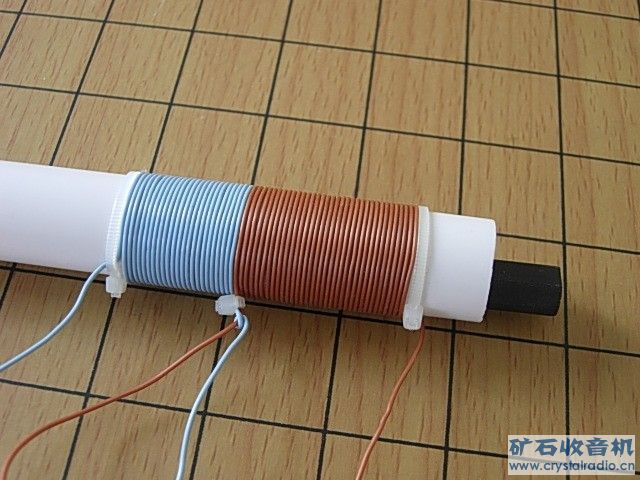

第1组:空心与磁心
1、直径5CM空心,网线平绕20T:13uH(电感1)
2、直径1CM磁棒:网线平绕20T:29uH(电感2)
3、直径5CM,网线平绕20T,插入磁棒:39uH(电感3)

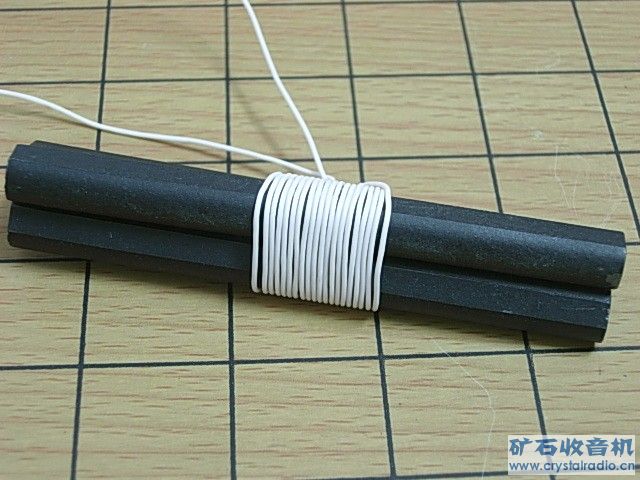

第2组:多根磁棒束聚
1、1棒,网线平绕20T:26uH,平均26uH/支  (与第1组用的不是同一根磁棒)
2、2棒,网线平绕20T:42uH,平均21uH/支
3:4棒,网线平绕20T:57uH,平均14uH/支
4:5棒,网线平绕20T:63uH,平均12.6uH/支
测试推论:磁棒束聚数量越大,平均效能越低。

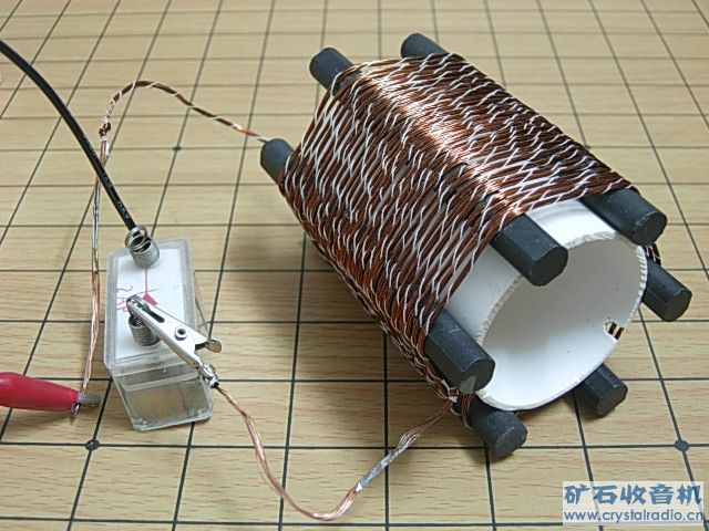

三、实验部分
1、 单根磁棒,常规收音机中波线圈,在排水管傍收本地强台音量:勉强。
作为后面的参照,这个磁棒的接收力为1棒。
2、5cm直径空心线圈。在排水管傍强台音量:勉强。相当于1棒接收力。
3、PVC管内加入磁棒,音量大幅提升。在排水管傍强台音量:可以。相当于2棒接收力。
4、外径5cm管,外加3根磁棒,棒心距离5.5cm。排水管傍音量:基本满意。墙角、柱边音量:可以。
再加一根磁棒,要重新调台,音量略增一点。再加磁棒基本无效果,也不用调台。
接收力4棒。磁棒、空气效用比3:1

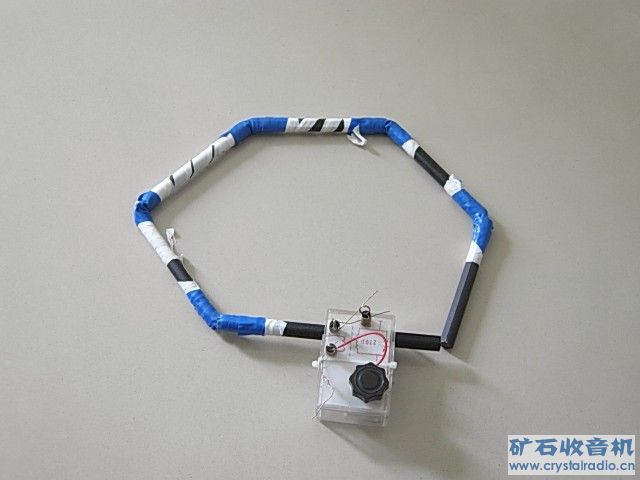

5、外径5cm管,外加6磁棒,音量同上例3磁棒。接收力4棒。
磁棒过于密集,不合理。
6、外径12cm管,外加6磁棒。排水管傍强台音量:满意;墙角、柱边音量:基本满意;室内多处能收到声音。

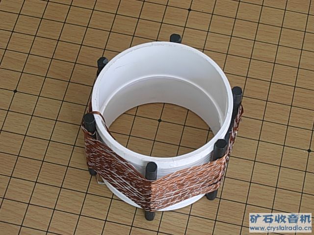

接收力约8棒;
磁棒、空气效用比2:1;
折合22cm直径空气环。

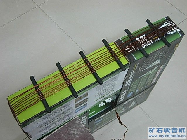

7、6磁棒单排并绕,棒心距10cm。排水管傍音量:满意;墙角柱边音量:可以
接收力约8棒;空气部分不可忽略;全部磁棒可同时靠近信号源,实际音量大于上例圆布6棒;缺点是用线量很大,是一般绕法的3倍。

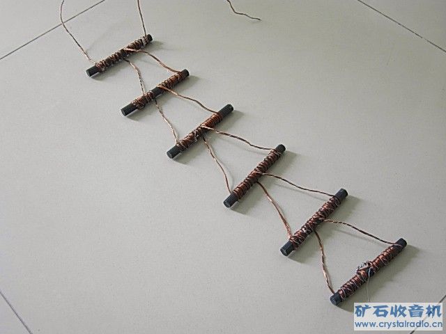

8、6磁棒单排分绕,棒心距10cm。接收力6棒。用线量少于一般绕法。
按平方关系估算每棒匝数:如果单棒用60匝,那么可变为4棒各30匝,或9棒各20匝,或16棒各15匝,或25棒各12匝。拉开匝与匝间距,可以减小电感,增加匝数,有利于吸收能量。

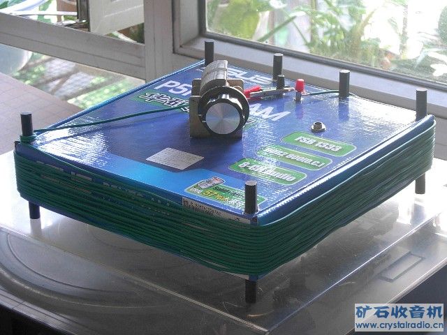

9、无定形方案,不便移动,挂在墙角基本不占空间,专门接收墙角柱子钢筋的信号,可作床头机。
这是最懒的方法。用薄框架固定扁形磁棒,应该比这样好。

五、推荐一款设计
    这是为矿石机入门及青少年制作而设计的机形。有一些理论,制作容易,材料廉价,体积合适,磁棒效能高。在有准备的前提下,可以在一两节课的时间内完成。唯一要求是有足够的电台信号。
    外观设计带点不羁:一边多一边少的磁棒,45度角摆放的可变电容,斜拉的电线。
    接收力方面也不错,比上面试验的都强。排水管傍音量满意,能收两个台;墙角位置音量基本满意;室内多处都能收到声音。照片中机子是平放的。收听时是竖着,重点把四根磁棒放到信号强位的位置。
