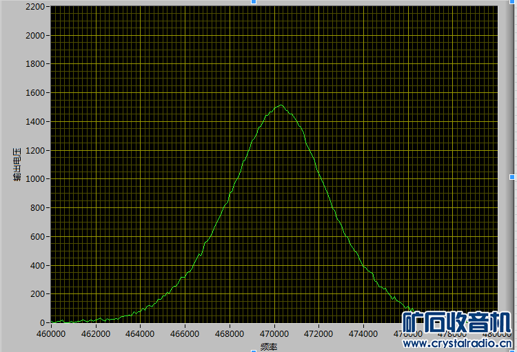

分享,自制工具扫描 凯歌4B15A收音机中频电路扫频曲线

目前单片机ADC采集和串口发送,电脑软件显示等相关步骤目前基本调试完成。
下面将陆续上传最新的测试结果。
 楼主| 发表于 2016-6-1 06:32:37 | 显示全部楼层
输出信号4秒后,再启动ADC采集的波形如下图所示。
扫频信号从460KHz到480KHz,连续两个信号之间频率间隔100Hz。
信号的输入和输出均用 6.8nF 隔离电容,使用检波探头在检波二极管前面检测,还是断开AGC电阻,音量电位器调到最大。

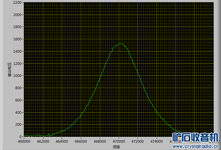

 楼主| 发表于 2016-6-1 06:43:58 | 显示全部楼层
输出信号2秒后,再启动ADC采集的波形如下图所示。
 楼主| 发表于 2016-6-1 06:50:13 | 显示全部楼层
输出信号1秒后,再启动ADC采集的波形如下图所示。
 楼主| 发表于 2016-6-1 07:00:12 | 显示全部楼层
输出信号500毫秒后,再启动ADC采集的波形如下图所示。
 楼主| 发表于 2016-6-1 07:03:01 | 显示全部楼层
输出信号100毫秒后,再启动ADC采集的波形如下图所示。
 楼主| 发表于 2016-6-1 07:04:16 | 显示全部楼层
输出信号50毫秒后,再启动ADC采集的波形如下图所示。
 楼主| 发表于 2016-6-1 07:07:41 | 显示全部楼层
输出信号10毫秒后,再启动ADC采集的波形如下图所示。
可以看到中心频率,往上偏移了。
 楼主| 发表于 2016-6-1 07:08:44 | 显示全部楼层
结合多个波形来看,中心频率逐步往上偏移。
 楼主| 发表于 2016-6-1 10:47:01 | 显示全部楼层
JHXC 发表于 2016-5-20 10:22
逐个频点测试与扫动测试得出的曲线是有区别的,扫动测试时,中周充电时间不可能无限长,这就会因为惯性谐 ...
实测确实如老师您说的这样,输出信号后,4秒钟测试响应和10毫秒测试响应,差不多4秒钟测试结果中心频率偏低1KHz左右。

发表于 2016-6-3 20:08:56 | 显示全部楼层
慢扫比快扫要准。
