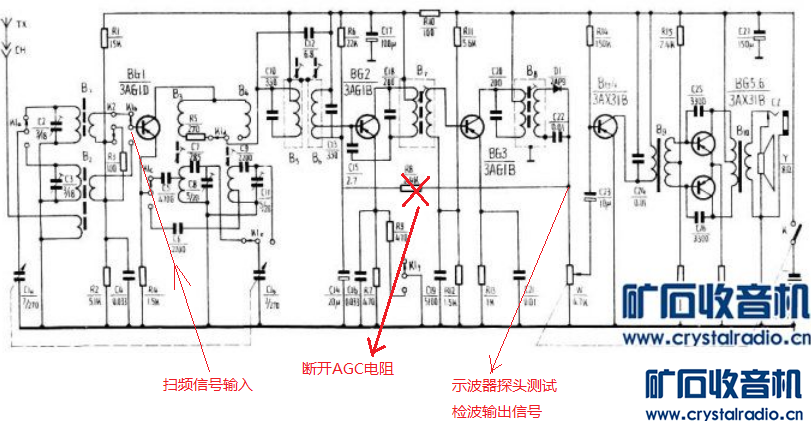

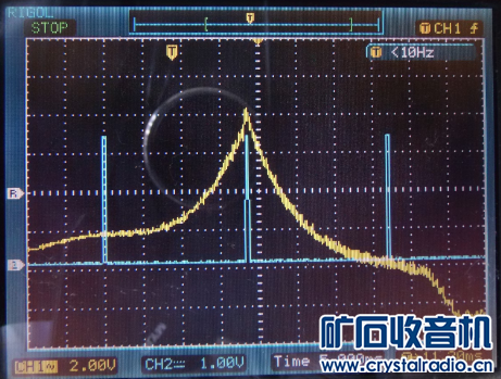

作为一名收音机爱好者,一直很渴望能有机会亲身体验一下传说中的中频曲线。
最近,使用AD9850结合单片机搭了个扫频信号发生器,并在凯歌4B15A收音机上做了初步测试。
按照常见的建议,断开AGC自动增益控制反馈电阻,将扫频信号从混频三极管基极输入,使用示波器探头检测检波二极管的输出,反复调试4个中周,得到了附图中的中频曲线。
中频曲线看上去还不错,那性能如何呢?
接上电池,测试中波收台,效果超棒!收台密度很高,音质宏亮清晰。
在调试过程中,几点记录如下,供参考。
1. AD9850通过串行控制方式控制,输出信号经过两级π型电阻衰减电路,一级20dB,另一级10dB,两级总共30dB;
2.扫频信号经过10nF 隔离电容输出到混频三极管的基极;
3.因为还没有调试ADC采集部分,所以只能先用两路示波器探头来调试,一路探头串10nF电容接到检波二极管的输出,另外一路探头接到单片机的一个输出I/O口,软件中在扫频到455KHZ , 465KHZ,  475KHZ时,分别对应输出高脉冲,脉冲宽度和该频率信号实际扫频时间相同。 这样通过这3个高脉冲就等同于传统扫频仪的频率标记功能了;
4. 扫频得到的中频曲线照片中,第一个脉冲为455KHZ,  中间脉冲为465KHZ, 第三个脉冲为475KHZ;
5. 该扫频曲线中,扫频间隔为200Hz, 每个频率扫频时间约为370us;
6. 操作过程中的不当之处,还请各位老师指正,谢谢!

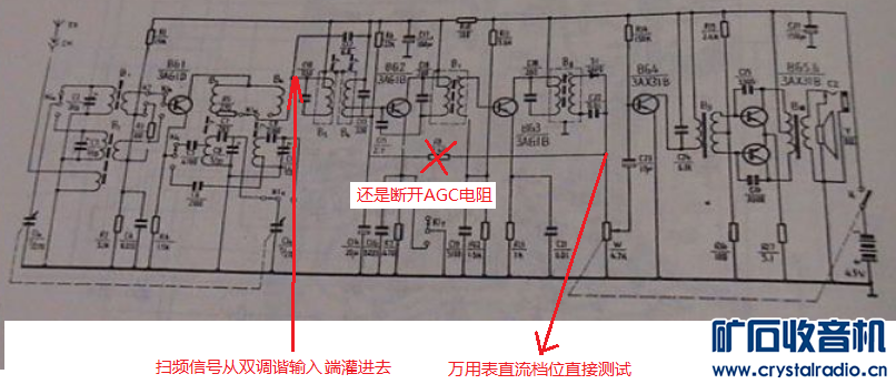

补充内容 (2016-5-17 09:02):
修正,记错了,实际扫频信号是从双调谐的输入端灌进去的,中间串10nF电容。
补充内容 (2016-5-21 07:12):
【修正2】实际扫频信号只经过了一级 20dB PI型电阻衰减网络
发表于 2016-5-16 22:08:30 来自手机 | 显示全部楼层
带通太窄了,就一个尖尖。此外,扫速太快,扫描的次数在30~50Hz足够,太快了,曲线会变形的
 楼主| 发表于 2016-5-16 22:15:24 | 显示全部楼层
谢谢指点!!
改天再尝试看怎么调宽些,初步调试时感觉要调宽,波形就很难对称。
发表于 2016-5-16 23:07:11 来自手机 | 显示全部楼层
调幅广播相邻电台间隔9KHZ,中心频率正负4.5KHZ,以此作为收音机的通带,所以中频的通频带约9KHZ,这是理论上的。一般来说3分贝带宽在7.5KHZ左右就行,所以测试的图形在最大幅值以下-3DB时应有这么宽才行,你这个图看不出来。
扫速太快曲线会倾斜,高度会降低,不过你的扫宽比较窄,影响可能不大,判断的标准是逐步降低速度,如果图形不变,表示速度合适,如里变化,改变扫速到图形不随扫速变化,可认为就合适了。
 楼主| 发表于 2016-5-17 09:00:19 | 显示全部楼层
JHXC 发表于 2016-5-16 23:07
调幅广播相邻电台间隔9KHZ,中心频率正负4.5KHZ,以此作为收音机的通带,所以中频的通频带约9KHZ,这是理论 ...
谢谢老师教导!
-3dB 带宽,我再测试算一下然后传上来, 这个是直接用示波器探头测出来的电压波形,另外,因为是放大了拍的,没有拍出全貌,实际操作上我是从440KHz扫到490KHz,然后只关注中间465KHz两边这一段。
实际收台情况,
顺时钟旋转,接近到头,都能很好收台,也很清晰。
逆时针旋转,在靠近终点附近一小段范围内,收不到台。

看文字感觉版主能力强,看扫频曲线就不敢恭维,咋是尖峰的,明显和教科书上的曲线不符,曲线应该是馒头型吧,我以前改过无数日频的电视高频头,第一步就是改输出中频,有二个要求,一中频频率,二带宽,带宽不符合图像立马变化,收音机对带宽要求不高,但这尖峰的带宽音质应该有影响。
发表于 2016-5-17 15:50:15 | 显示全部楼层
很好的实验。提两点建议供参考。
1,AGC电阻是一中放下偏置电阻的一部分,断开会改变一中放的工作点。建议串一只与音量电位器一样大的电阻后接地。
2.中波电台间隔只有9K,收音机的通频带还要窄一些,-3DB在6K左右才不至于混台。建议调试中注意。

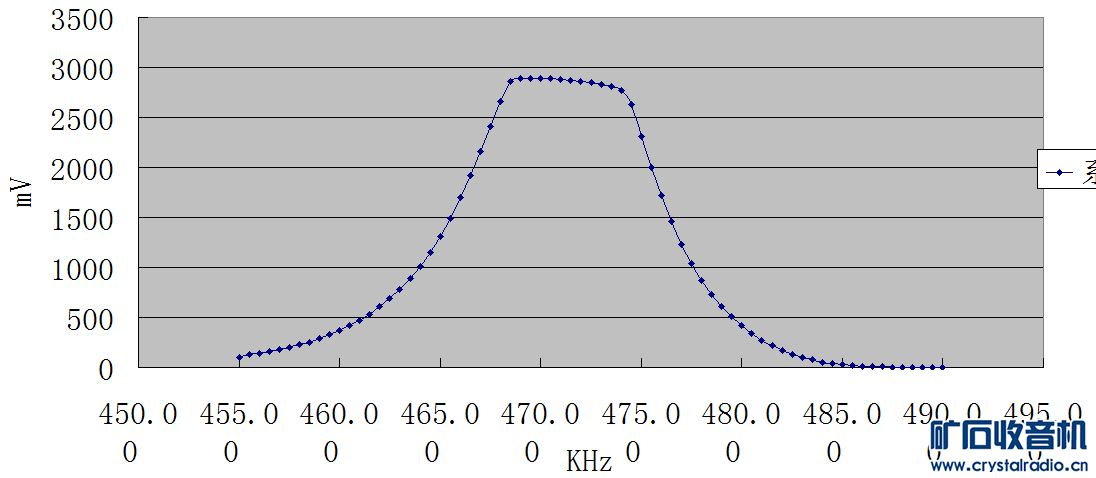

这几天碰上示波器坏了,没法子再测波形。晚上直接用 “万用表 + 自制扫频信号源” 逐个频率测试,记下对应的电压,然后在excel中画曲线的笨办法测了一次,波形是下图的样子,4个中周没有动过,保持上次的状态,只是音量电位器调到最大。
操作过程记录如下:
1. 扫频信号从双调谐的输入端灌进去,断开天线回路的信号线;
2. 扫频信号源,逐个频率输出,按0.5KHz的步长变化,每个频率输出后记录下万用表测试的电压值;
3. 还是继续断开AGC电阻;
4.万用表,直流档位,直接测量检波二极管的输出端电压(不再串电容了);
5. 音量电位器转到最大阻值位置;
6. 手动记录每个频率对应的万用表测试电压值,在excel中画曲线,如下图所示。
    注:测试时,可以确认每个频率下万用表的测试电压值都是稳定的。
7. 这个测试方法不知道是否恰当? 还请各位老师指正!
8. 曲线图中,横坐标单位是KHz,纵坐标单位是mV
补充内容 (2016-5-21 07:13):
【修正20160521】当时实验时,实际扫频信号只经过了一级 20dB PI型电阻衰减网络

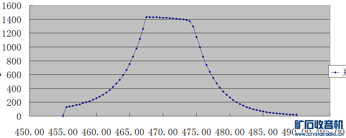

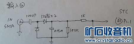

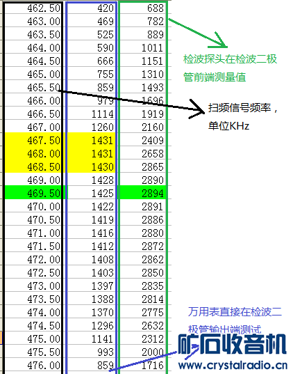

 楼主| 发表于 2016-5-20 06:34:40 | 显示全部楼层
参考本坛不老神鸡老师的检波探头电路,从检波二极管前端检测,还是用万用表直流档位测检波探头的电压。
测试结果发现,电压值差不多翻倍,中频曲线波形比较类似,但是电压最大值对应的频率有轻微差异,
昨天测试最大电压在467.5~468.0KHz,今天检波探头测试最大电压在469.50KHz。
当然,电压值本身差异非常小,考虑测量误差等因素,所以追求严格数学意义上的中心频率点实际意义不大。
