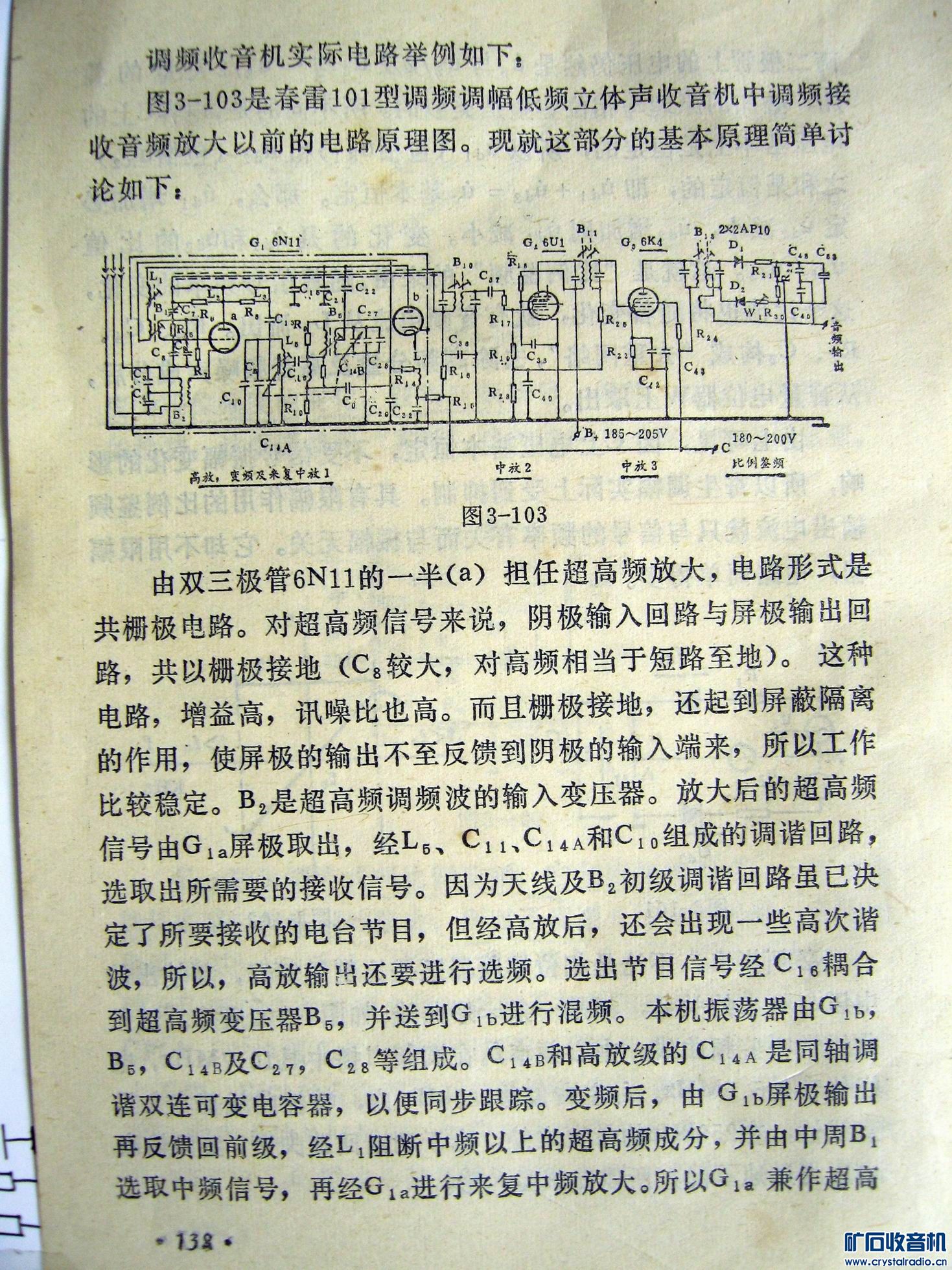

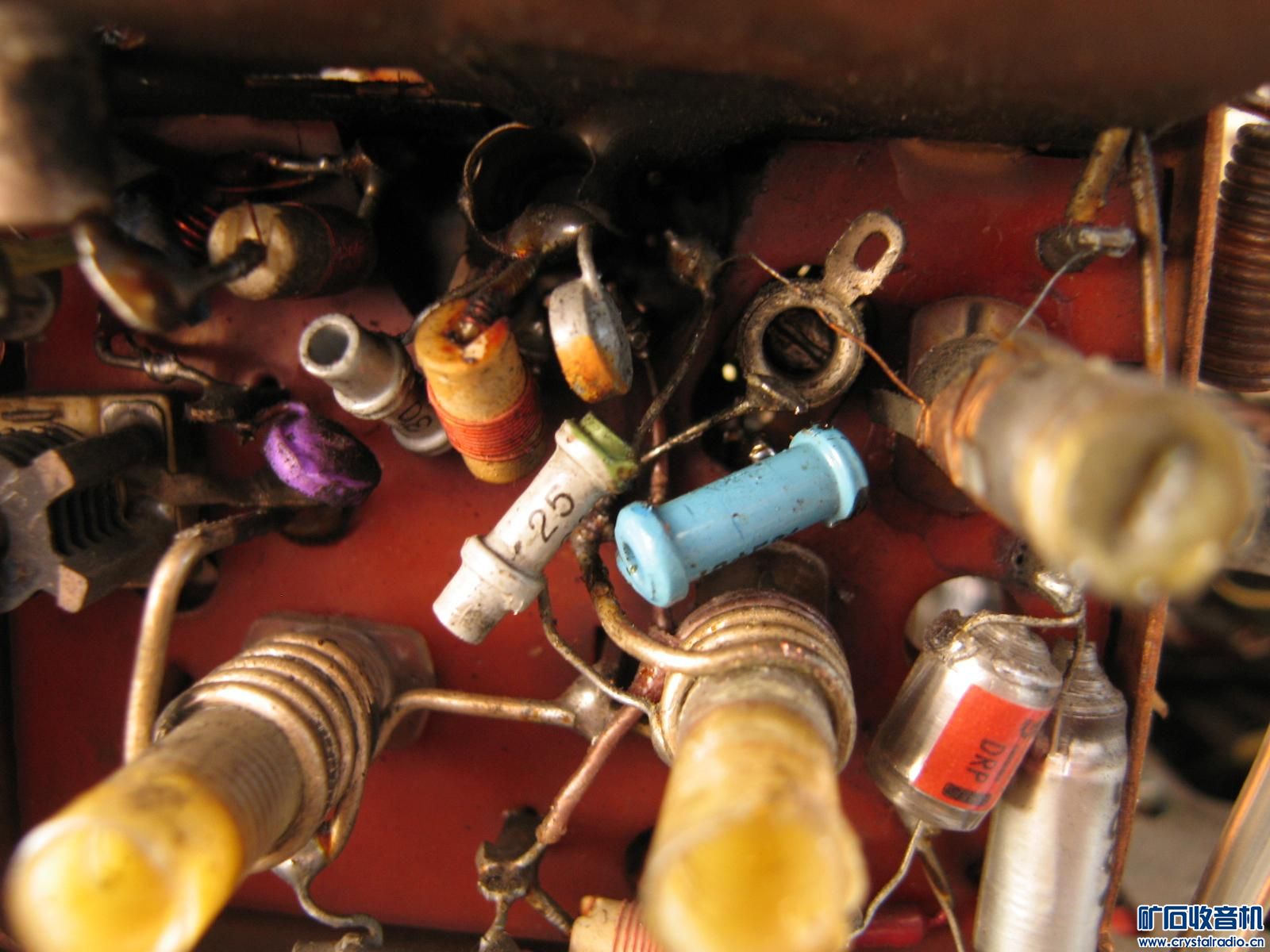

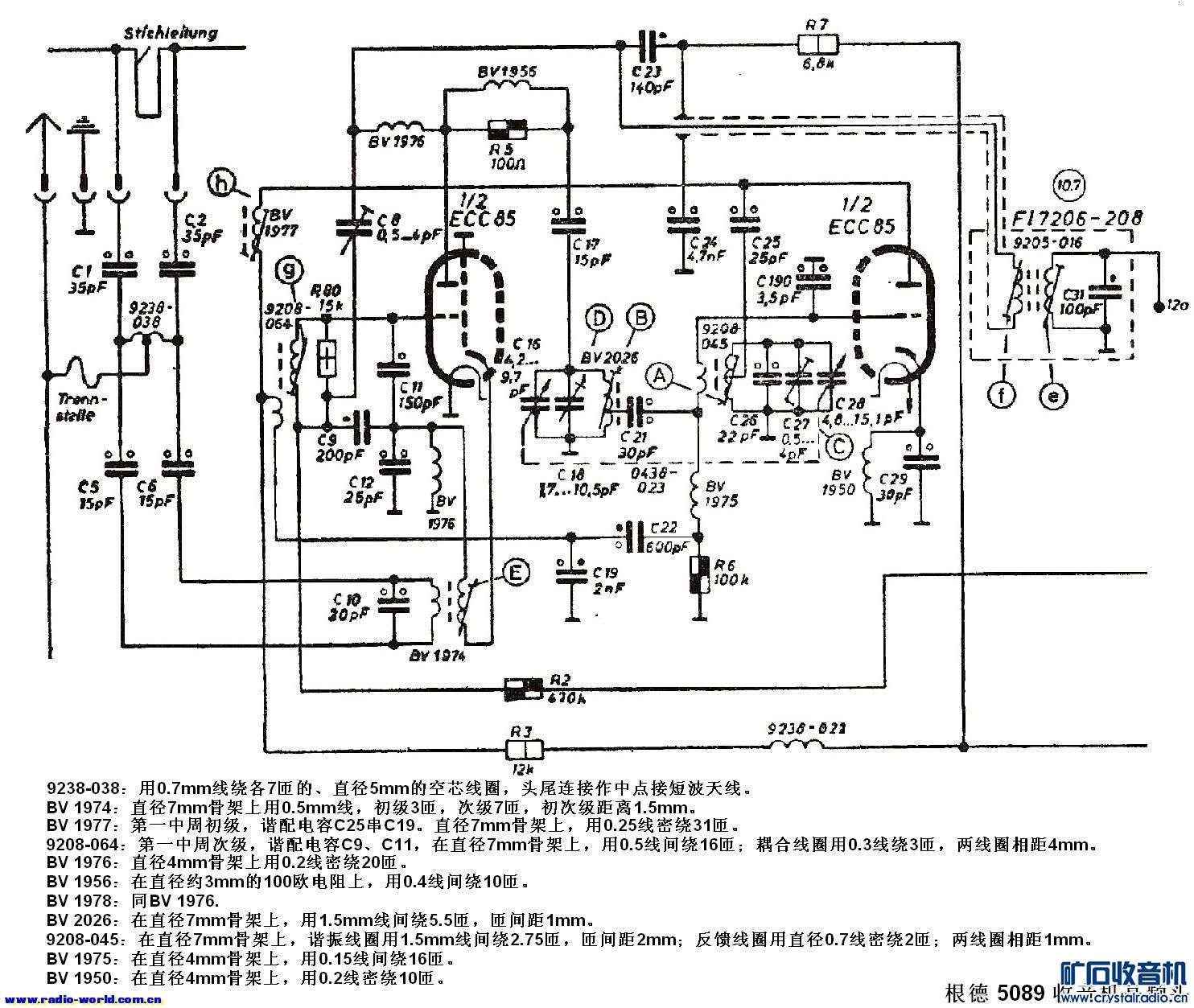

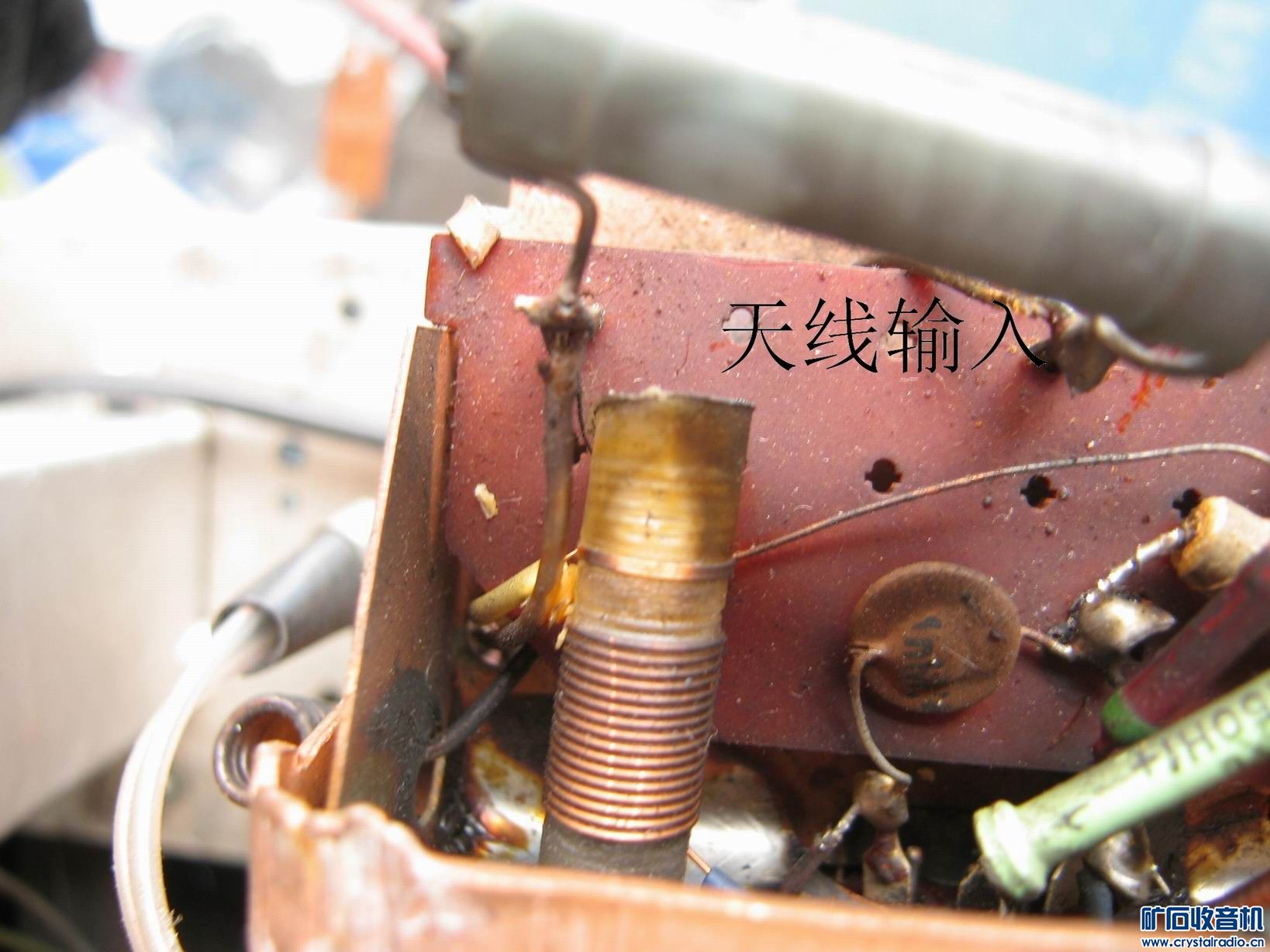

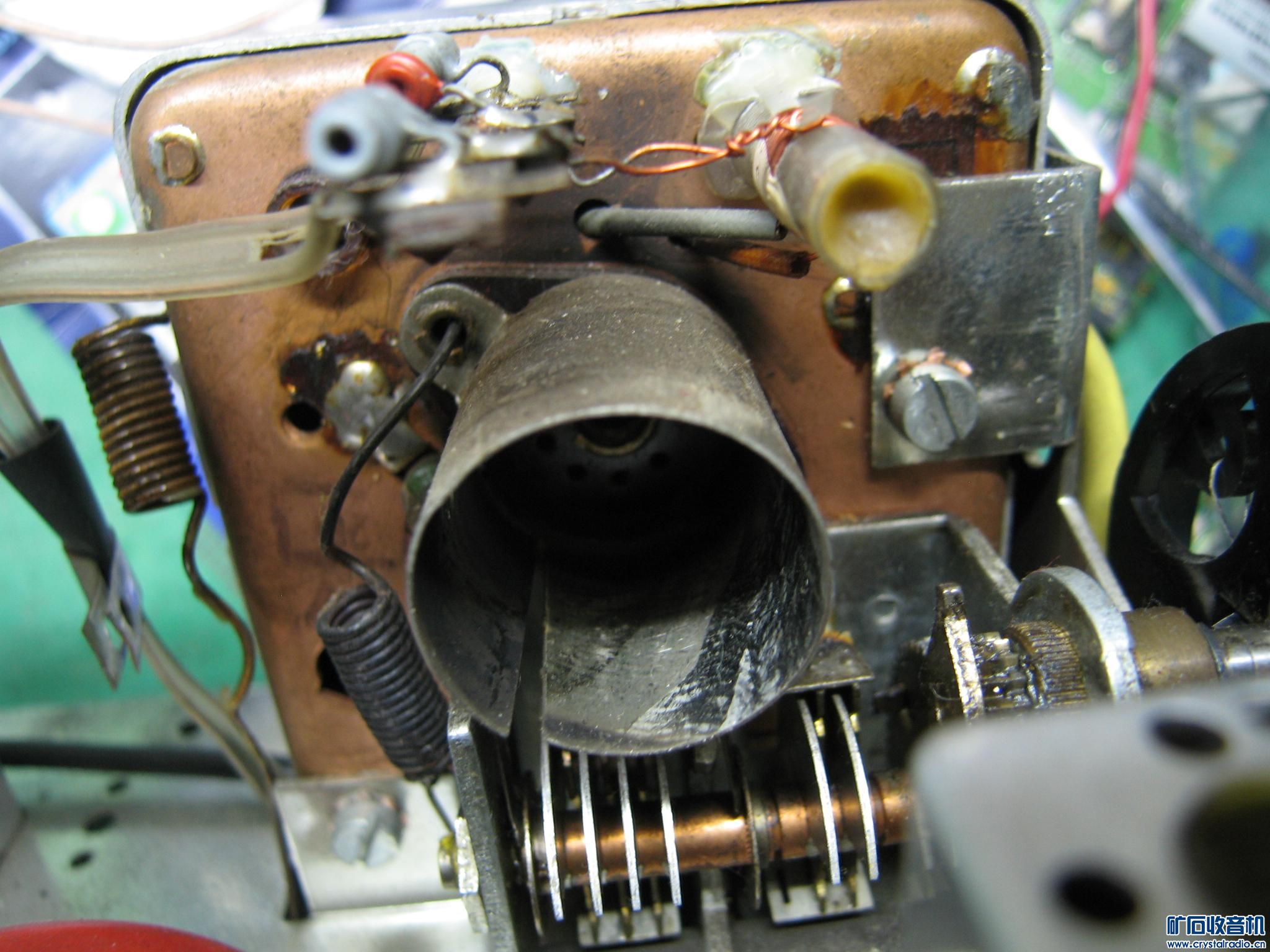

最近有空,把电脑翻遍了,找到几张图,希望可以帮到陈兄。
根德5088的高频头实物图我拍得不多,而且当时估计没保存好,幸好留了一张线圈数据图。
关于春雷101高频头,的确是仿制根德的,因为当时我手上都有两台机子,分别对比过。
高频头实物图几张
 楼主| 发表于 2017-5-24 13:08:42 | 显示全部楼层
根德5088的高频头实物图我拍得不多,而且当时估 ...
很好的资料,值得研读,谢谢。
发表于 2017-5-24 13:12:15 | 显示全部楼层
我也一直想仿制这高频头,利用6F2,6F3两灯搞定,忙于生计,一直未动手。希望陈兄有用。

发表于 2017-9-24 00:46:00 | 显示全部楼层
wxnandcr 发表于 2016-5-16 19:29
图片顶上缺少一部分,补一份:
谢谢!俺有一台德机,就是高频头给砸坏,弄不到电路图.....这下解决了!谢谢!
