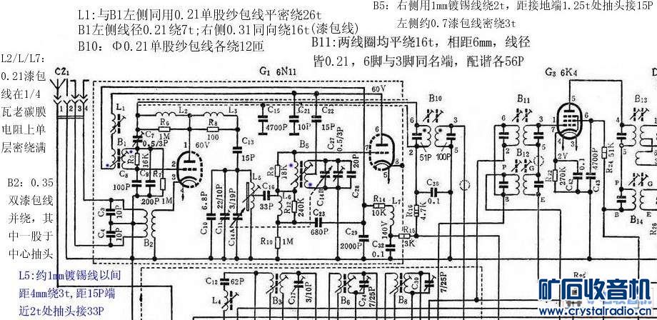

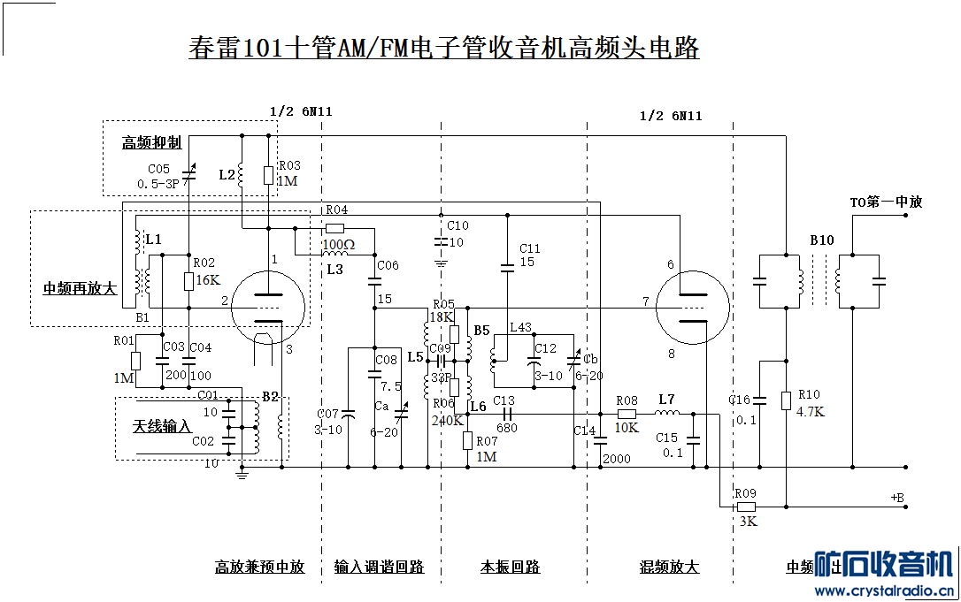

      继用6N11DIY成功FM单灯高频头后,在下对春雷101十管机兴趣与日俱增,很想仿制它的FM单灯高频头,而决定能否成功仿制该机的最大不确定因素,也就是这个FM高频头。所以,本人很想突破并仿制它。

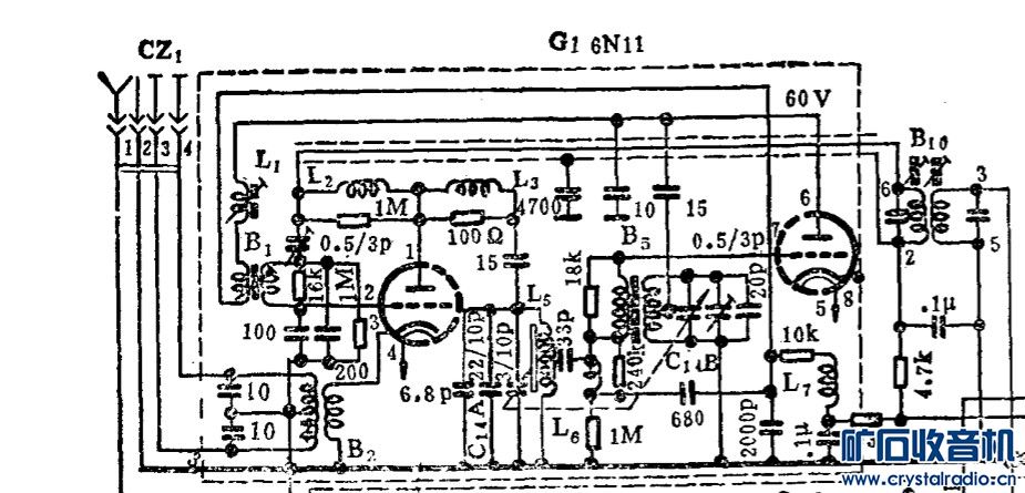

     但是,经仔细分析其电路原理图后,发现还有几个问题一下子没搞清楚,很是纠结,现将该机的高频头电路原理图整理前后的图纸一同发上来,欢迎诸位有兴趣的坛友一起讨论。
      问题一:各电感线圈的参数未知,怎样求证,哪位坛友藏有其详细的资料,特别是L1,B1,L2,L3,L5,L6,B5等电感的制作资料?
      问题二:在6N11第二脚栅极回路中,C03,C04,C05三者与此栅极的关系理不清,搞不太清楚它是如何实现再生放大的,原图是否画错了?
这是101机高频头部份的原图
这是101机高频头部份的原图
这是为了再看清楚一点所整理后的原理图(注:两个谐振回路的参数是我原来的单灯头上的参数)

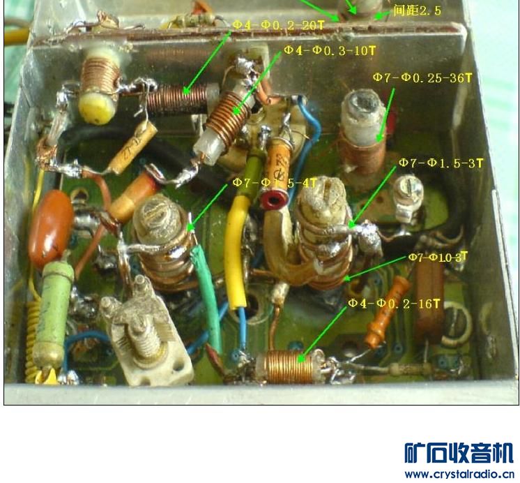

发表于 2016-5-17 13:22:44 | 显示全部楼层
L3在直径3MM100欧电阻上用0.3MM左右漆包线绕10匝,L6用0.21MM漆包线在直径5MM骨架上密绕26匝左右

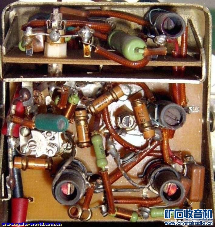

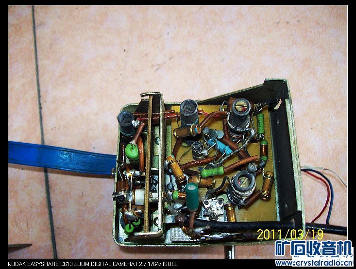

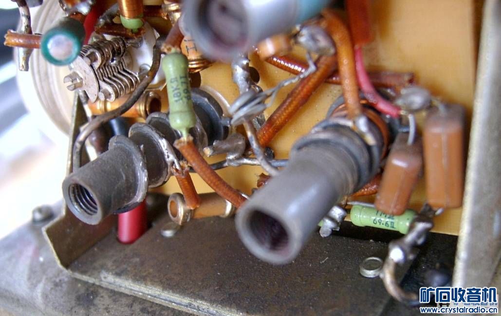

发表于 2016-5-16 15:16:11 | 显示全部楼层
我这倒有些以前收集的实物图,希望楼主能用上,祝你成功!
20070524_117829c12d9096fe4ef1Q92RPKQJhn77.jpg 20070520_17c921a9cb355c227492TSkJ4WnLck9Q.jpg 20100924_a612ed9e07145c80cff7eKkhpdKHK99a.jpg 20100924_d4750d1f29ecd3c41f1cAEtFBlO0JeRA.jpg 20110319_8c916c0092207975b6daEHihtbzYbVbt.jpg 11.jpg
 楼主| 发表于 2016-5-16 15:34:48 | 显示全部楼层
好,重要资料!!谢谢兄弟您了!
发表于 2016-5-16 15:58:06 | 显示全部楼层
由于本人“好读书,不求甚解”,兼记忆退化,楼主不要逼我再进一步解释哈。
“C03,C04,C05三者与此栅极的关系理不清,”疑似桥式中和电路。
(忘记在啥书上读过)。

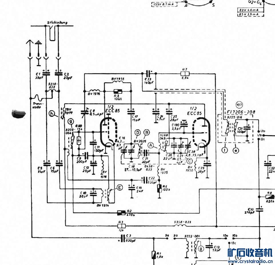

发表于 2016-5-16 19:22:49 | 显示全部楼层
德根5089高频头图:
前两年按德根5089这个图并参考101做的高频头,上有线圈数据。
希望对你有帮助。
前两年发过,很少有人感兴趣。
发表于 2016-5-16 19:29:20 | 显示全部楼层
图片顶上缺少一部分,补一份:
发表于 2016-5-16 19:40:57 | 显示全部楼层
wxnandcr 发表于 2016-5-16 19:29
图片顶上缺少一部分,补一份:
我是来学习的,楼上要是能标上那个是那个电感就更好了。方便我们学习制作。
发表于 2016-5-16 19:58:54 | 显示全部楼层
参考楼上的101机构图一对基本就清楚了,有不清楚的地方可以解答。
发表于 2016-5-16 20:04:18 | 显示全部楼层
哦!您的意思是和101标示的一样?  谢谢了!
发表于 2016-5-16 20:17:12 | 显示全部楼层
101和5089结构完全一样,101是按照5089仿制的,结构一点都没改,只是少几个原件。
