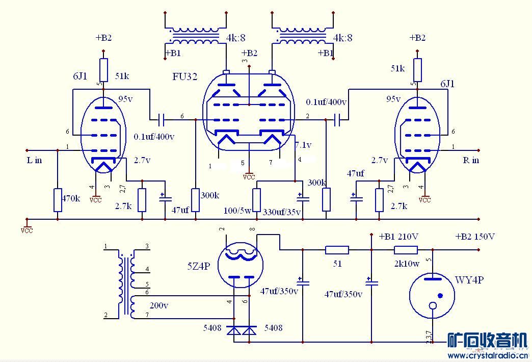

 楼主| 发表于 2016-5-11 21:03:33 | 显示全部楼层
在前面几位坛友的敦促下,我把电路图找来了,此图来源于本坛。
