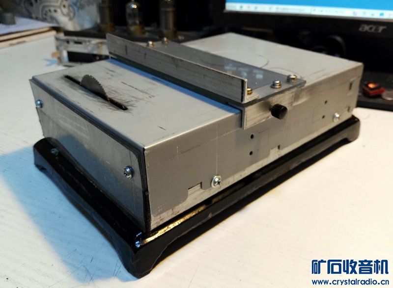

DIY一台迷你小台锯,切PCB像是切豆腐一样,哈哈
发表于 2016-6-14 12:23:02 | 显示全部楼层
再装个带刻度可调节靠山就更好了
 楼主| 发表于 2016-6-14 15:00:14 | 显示全部楼层
blazingmoon 发表于 2016-6-14 12:23
再装个带刻度可调节靠山就更好了
利用手边材料做了一个粗陋的靠山,实在没什么好办法弄刻度。曾今打印了一个标尺贴在机壳上,不耐磨,用几次就擦花了,不实用。

铜支柱可能强度不够,使用注意,用这个还是要安全第一
早改了,没几天就改成人造石垫块加四条M4螺栓,铜柱强度确实不行。

应该把锯片反过来,用着顺手,靠山在左侧
