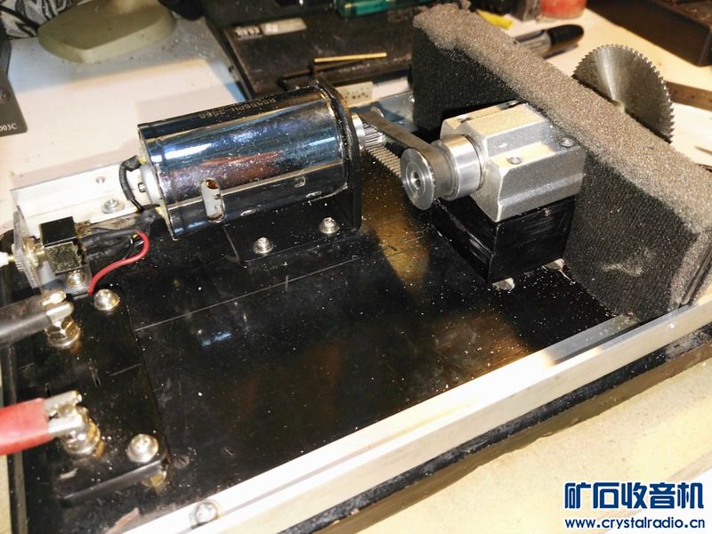

DIY一台迷你小台锯,切PCB像是切豆腐一样,哈哈

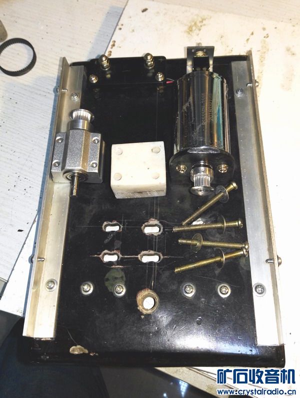

改进了主轴支撑结构,电机与锯片之间增加了挡屑板。
手上没有合适的铝料,找了块人造石切割成合适的尺寸当主轴支撑座,主轴固定换为4mm螺丝。
铸铁底座开长条孔,使主轴横向位置可调,方便调整皮带松紧度。

用刀划是无奈之举,边缘不齐。电锯经久耐用!

减速比很小,几乎和电机直驱差不多,电机用扭矩大点的比较合适。
网上有给电动工具配套的电机,十几二十块一个,合适。
