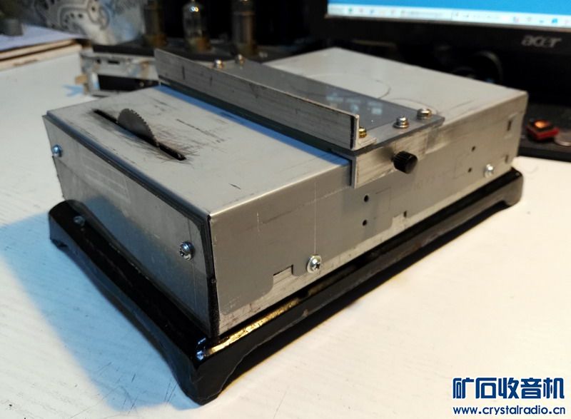

DIY一台迷你小台锯,切PCB像是切豆腐一样,哈哈

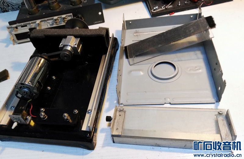

用了几次,锯屑弄得到处都是,为此增加了外部挡屑板。
手工切直线费劲,用亚克力板和角铝做了一个“靠山”。

请问使用的锯片是什么规格的?

HSS高速钢锯片,内径6mm,外径备了有44mm、60mm两种规格,图片中用的是44mm的。
已经用这种锯片切割过亚克力板、薄木板、覆铜板、2mm厚的铝板、0.7mm厚的薄铁板(光驱机壳),铁板费点劲,其他的都还可以。
还备了60mm的金刚砂锯片,按介绍能切割玻璃、陶瓷、翡翠玉石、金属什么的,还没试。

谢谢,锯片自身厚度大概多少啊?
之前我也买过那种小的锯片,不过性能太差了就没有使用了

厚度是0.8mm。
