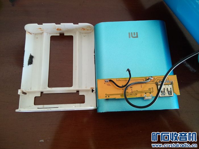

LED台灯的蓄电池寿命有限,常常台灯完好而电池报废,台灯也就成了摆设,当废品卖又不值钱。
用锂电池改装可以使其起死回生。
自从改装几个之后,经过一段时间试用,发现效果理想。
于是专门找一些造型可人的小台灯,利用废弃的充电宝进行升级改造。

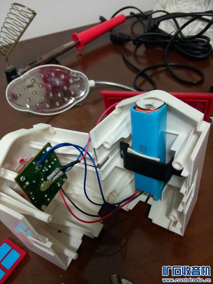

这是买手机时赠送的一个同方充电宝,只有一节电池,标称2600mAh,给手机充电作用不大,一直闲置,正好用来改造。
这个充电宝跟台灯的配合真叫完美,简直是量身定做的。
台灯的电路板上并联两个8欧电阻,亮度适宜,别忘了接上指示灯。
整体接线如图。

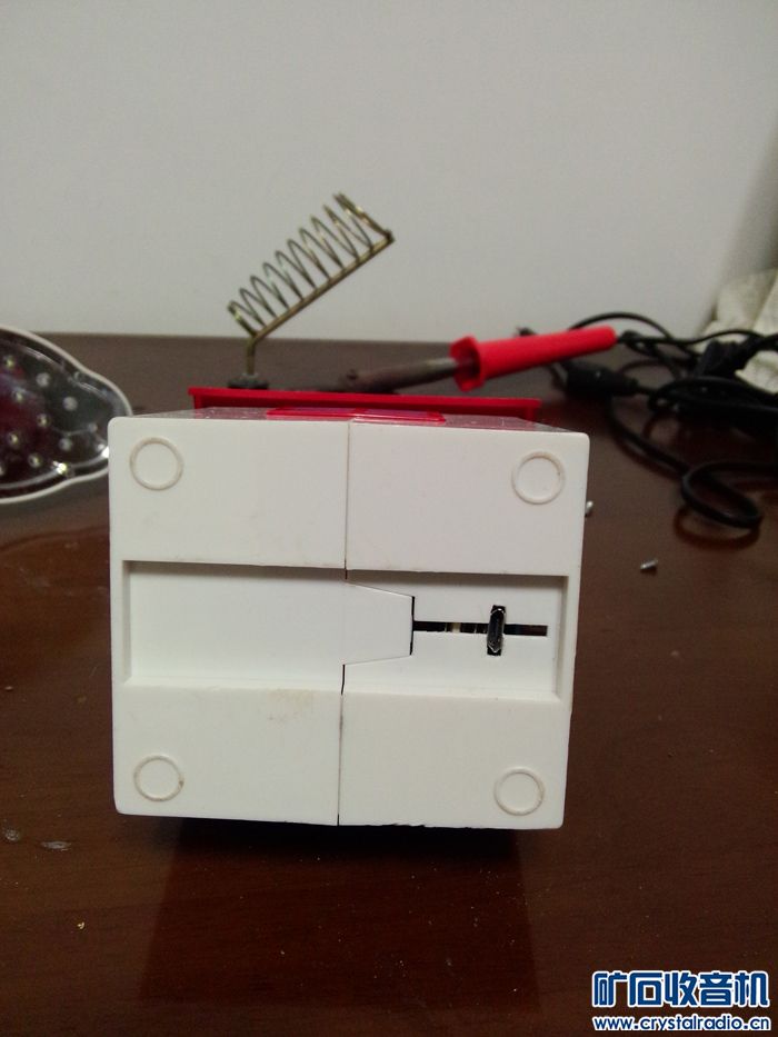

在地面打磨,加工出充电口。
完工,贴上充电事项,堵上多余缺口。这个小房子很漂亮,再找个合适的手表装在小烟囱上,就更好了。
充电时灯亮,充满灯灭。

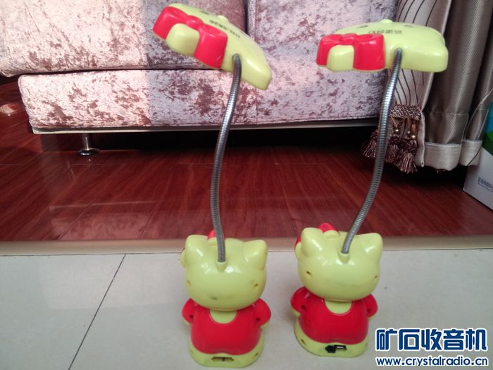

如法炮制,这是一个起亚的充电宝,废品站找的,2元钱,没想到还挺能扛。
小米充电宝的电路板也派上了用场。
两只小猫。

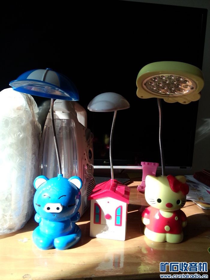

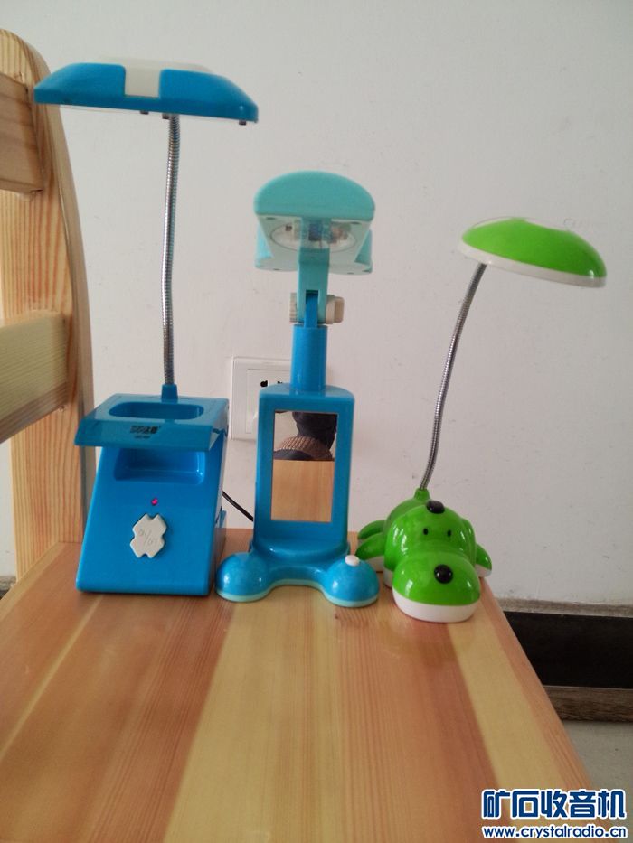

来张合影。
这几个小台灯,最高档连续照明都能在5小时以上,而且不用担心电池记忆效应,寿命得到了很大提升。
小台灯可以根据自己喜欢选择造型,充电宝选单节电池就行,主要是利用里面的电路板,自由组合,一定能组装一个自己喜欢的LED台灯。
当然,关键是废物利用和动手的乐趣,有道是千金难买一笑,看着这些小东西发挥大作用,心情能不舒畅吗?

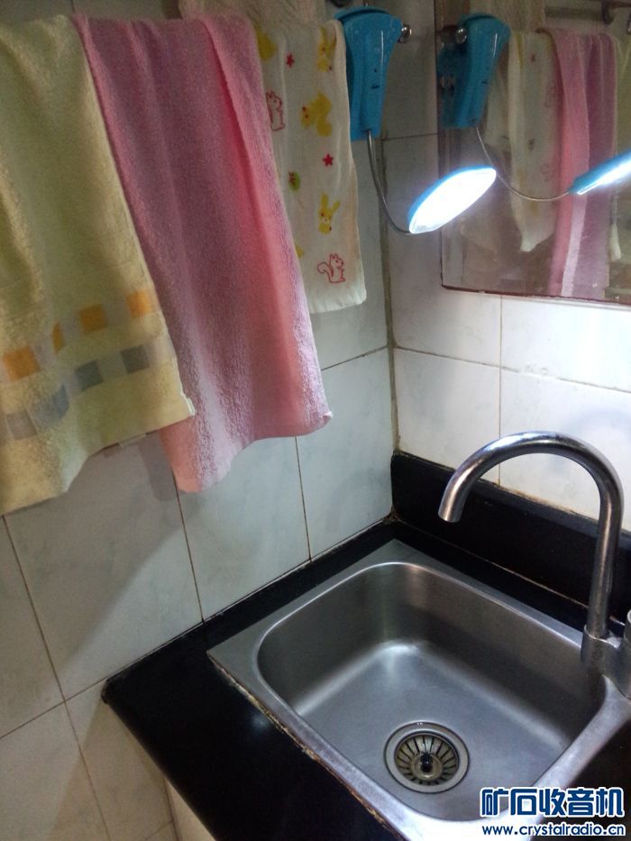

下面是以前帖子里的改造合影,有些已经送人了。

很多这样的LED灯我都是改用的手机电池 去掉原电池和充电电路,焊好手机电池,再从电池上引出一根USB线,充电时随便找个充电头即可(最好是充满转灯的)
 楼主| 发表于 2016-4-10 12:26:55 | 显示全部楼层
笑熬江湖 发表于 2016-4-10 11:32
很多这样的LED灯我都是改用的手机电池 去掉原电池和充电电路,焊好手机电池,再从电池上引出一根USB线,充 ...
那就得拖着一条线了,USB线还得想法固定,还是做个USB口好点,不用拖着小尾巴。
发表于 2016-4-10 12:28:44 | 显示全部楼层
锂电池只要有保护板,接到原来电路上就行,充电用原来的阻容降压,只是在输出上加一个5V稳压管
 楼主| 发表于 2016-4-10 13:09:35 | 显示全部楼层
输出5伏?灯会超级亮。但这样LED的寿命会大大缩短,甚至可能烧毁!
