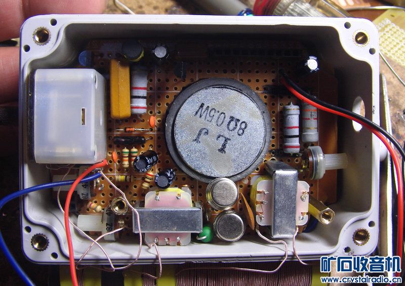

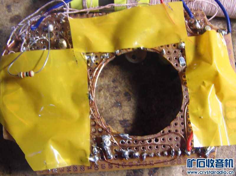

做一个“袖珍”四管机
发表于 2016-4-11 20:43:58 | 显示全部楼层

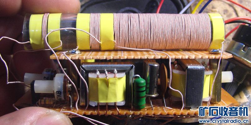

做得精巧,看得好眼热,有机会我也想试试看!
但是见到楼主的磁棒是用金属固定的,按理说磁棒周围不能有导磁的材料,楼主装机后的灵敏度变低是不是于这个有关,有机会请楼主实验下!

其实我是用麻线把磁棒拴在电路板上的,只不过两只螺柱是铜质的,离磁棒有些近。

楼主用电动自行车修理捆绑线的尼龙扎扣固定磁棒,方便效果好,拆除后换一根,特别实用

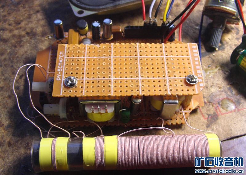

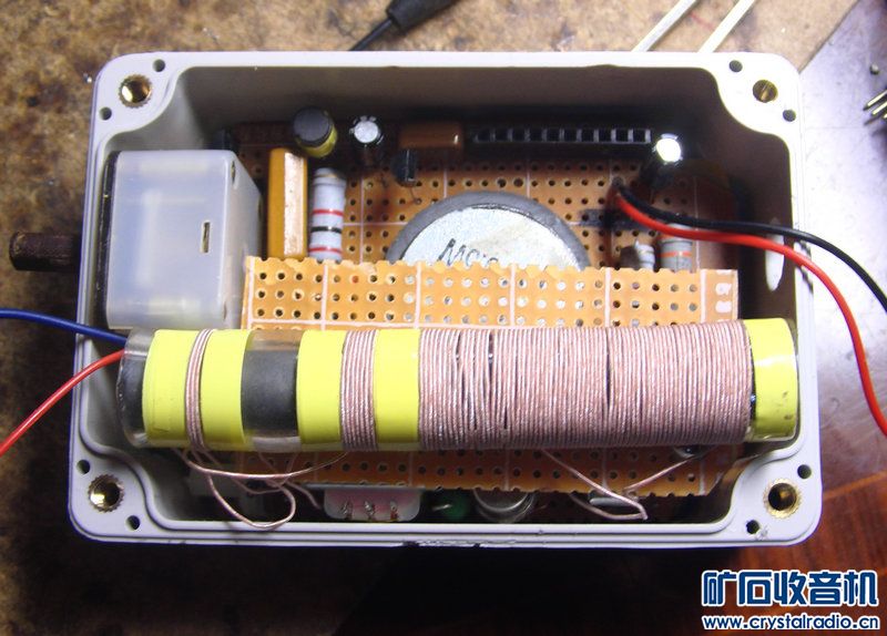

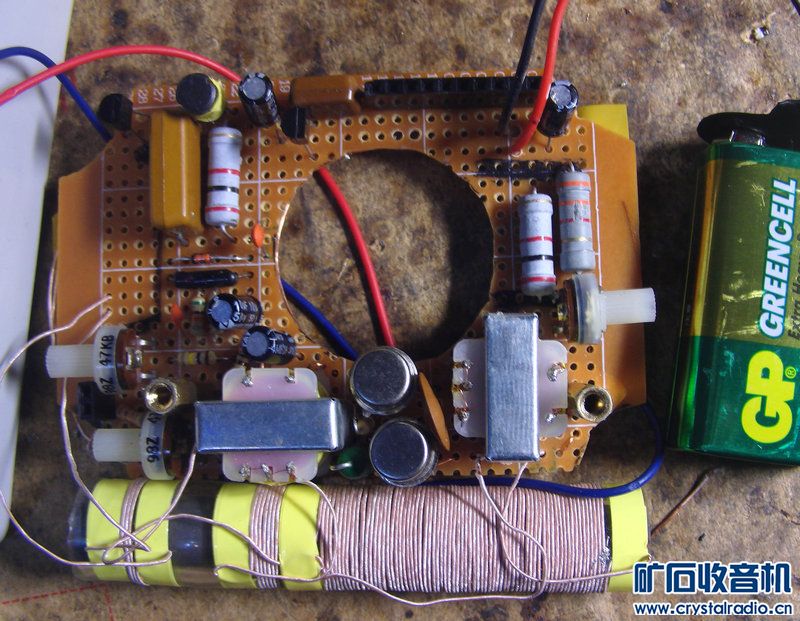

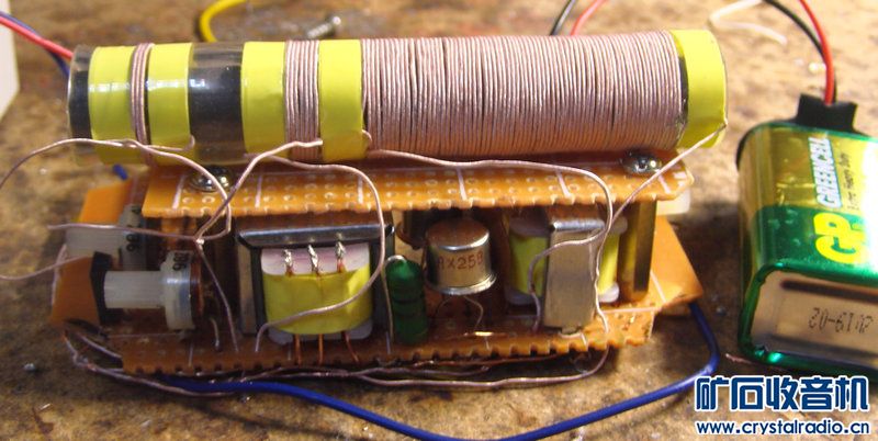

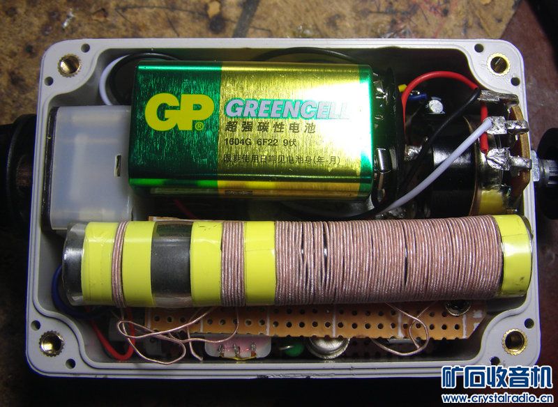

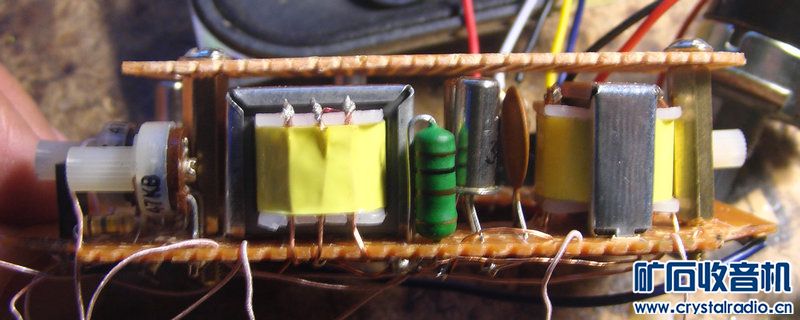

谢谢指导。我现在又做了改进,采用了短一些的螺柱,用电木板把下面与磁棒隔离开来,再把磁棒放在上面。另外,用两只9015换下原来的锗管,又换了一只硅二极管,推挽管换了两只3AX25B,重新调试了工作点偏置,以为效果会好一些,可是感觉跟先前差不多,白折腾了。不过,把磁棒挪到上面来还是成功的。由于小盒子里挤得满满的,所以,磁棒和9v电池意外地不需要固定了!放在最顶层正正好好。效果图片如下——
今天太晚了,明天抽空发个视频上来,效果肯定比不上用大盒子装的好,不过,马马虎虎还凑合吧。高低端电台音量差别挺大,调整旁路电容应该可以解决这个问题,但我暂时不想折腾了,就这么凑合着听吧!我有个习惯,也算是毛病,机器安装好了,如果效果比较好,有兴趣继续提升效果;反之,如果效果不尽人意,我便对机器兴趣锐减,不想再折腾了,感觉再继续折腾,不如重新弄个好的。我总是对重新安装一个新的机器(哪怕是相同电路)充满着浓厚兴趣。

我是相当佩服使用洞洞板的人的!
发表于 2016-12-16 18:45:04 | 显示全部楼层
元件布局紧凑。
