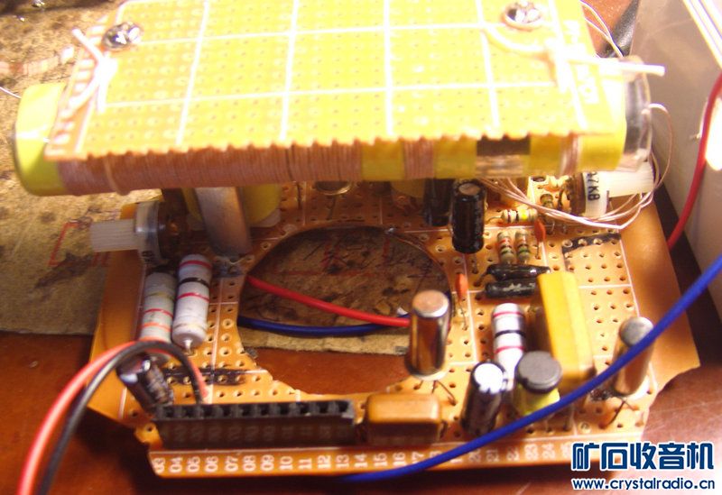

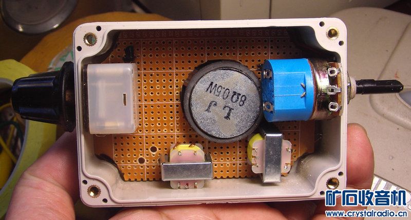

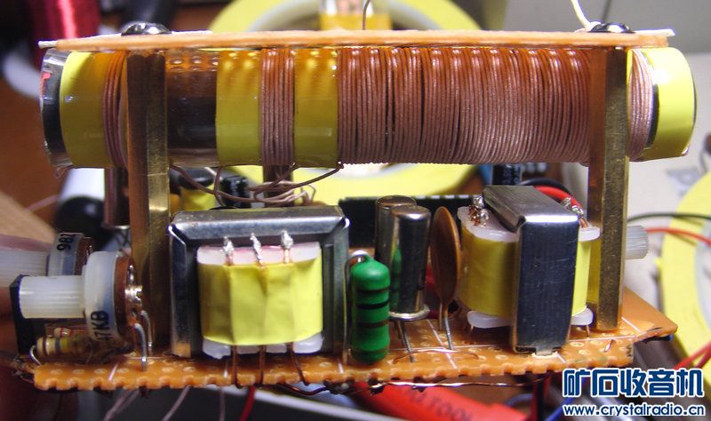

对于“土造”来说,这个四管机应该算是“袖珍”型了,至少不大。机壳尺寸:98*66*48。
用的是65-4型再生四管来复式电路。磁棒80mm,8欧0.5w喇叭,喇叭屁股占用了较多位置,5k开关电位器是大号的,也占用了空间,为了在狭小的空间把所有元件都装进去,采用了双层结构,这样一来,最终空间被挤得满满的。

 楼主| 发表于 2016-4-9 21:36:12 | 显示全部楼层
aatcs 发表于 2016-4-9 21:30
漂亮,效果如何
装进机壳之前效果很好,但装进之后效果差了好多,而且不稳定,估计是电路板背面焊接线与喇叭金属部分有接触甚至短路情况,马上打开探查一下。

在没有装进机壳前较松散器件互相干扰小,装到盒子里器件、飞线相互影响,且分成两层就有了分部电容和电感和原来调好的工作点有偏移。磁棒与喇叭近了一点。

在没有装进机壳前较松散器件互相干扰小,装到盒子里器件、飞线相互影响,且分成两层就有了分 ...
你说得很对,刚才打开了,把机芯拿出来,又好了,但是发现开关电位器接触不良,音量忽大忽小,看来还不能简单地把大家堆放在一起了事,还得让大家友好相处,互不干涉才行,再调整一下看看。

磁棒和扬声器相距太近了,做隔离处理一下看看效果会不会有所改善。

两层结构的就是调试很罗嗦,楼主花了不少心思,制作得很漂亮.

这喇叭的确不怎么样,音色干瘪单调,但是没办法,好的大喇叭装不进去,好的小喇叭又没有。我试机的时候,用的是长磁棒、大喇叭,接收效果非常好,音色也比较饱满,但是换了短磁棒和小喇叭之后,接收效果差了一大截。所以,四管机不适合做袖珍的,袖珍只适合单管机,最多加上个两管机。

双层结构想的妙!喇叭还是要远离磁棒!不然有干扰!
