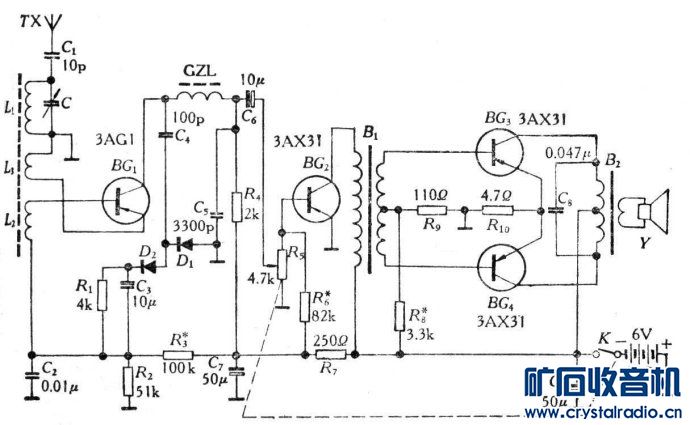

做工精良!!!!!!!!!
求此机电路图

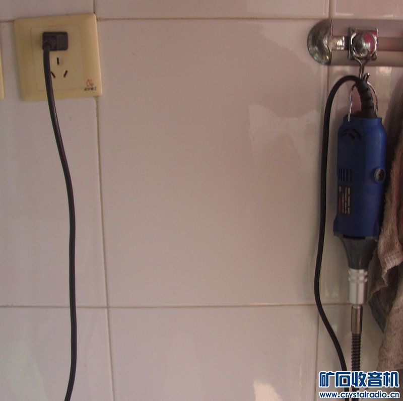

发表于 2016-4-10 12:39:01 | 显示全部楼层
开这些孔,真心不容易。看到就害怕

 楼主| 发表于 2016-4-10 13:02:55 | 显示全部楼层
清纯色狼 发表于 2016-4-10 12:26
做工精良!!!!!!!!!
求此机电路图
65-4型四管机电路图——
 楼主| 发表于 2016-4-10 13:12:20 | 显示全部楼层
ycx2002 发表于 2016-4-10 12:39
开这些孔,真心不容易。看到就害怕
这些孔,我是用这个家伙钻的,很省力,效率高,主要是事先要把孔的图案设计好。我没有认真仔细设计,只是凭目测画了一个五角星,也不是很标准。
吊磨机——这个吊磨机,是我本来打磨雕刻寿山石用的,用它来打孔钻眼儿,极其方便。
