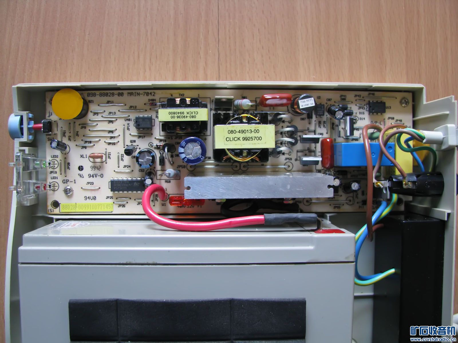

发表于 2016-3-23 21:45:06 | 显示全部楼层
斌斌 发表于 2016-3-23 20:26
看似你改成功了,其实不然。3525AN的10脚不光接了单片机时控电路还承担过流、短路、过温、欠压、过压时停止 ...
短时工作的设备非要长时间使用,这样用下去早晚得挂。

内容是的,刚实验了,其实到三十分钟他照样关机,太失望了

我试过了,不成功,我的还玩烧了。那个是单片机控制,我们是无法改变的,除非换芯片。如果你能找到1000UPS的主控芯片就换试下,

TG500这款是无法破的,尽管3525AN在工作,但是后级受单片机控制的,我直接扔老家仓库了

短路电源开关即可,但十几二十分钟后还是会中断一秒,然后恢复逆变,用于照明等要求不高的场合还是可以的。

补充,如果需要持续大功率使用要增大散热器面积。一般80瓦以内可以不改动持续使用。

把开关焊死,常年短路。然后输入12V就可以开始逆变了,二十来分钟停一秒然后自动恢复逆变。

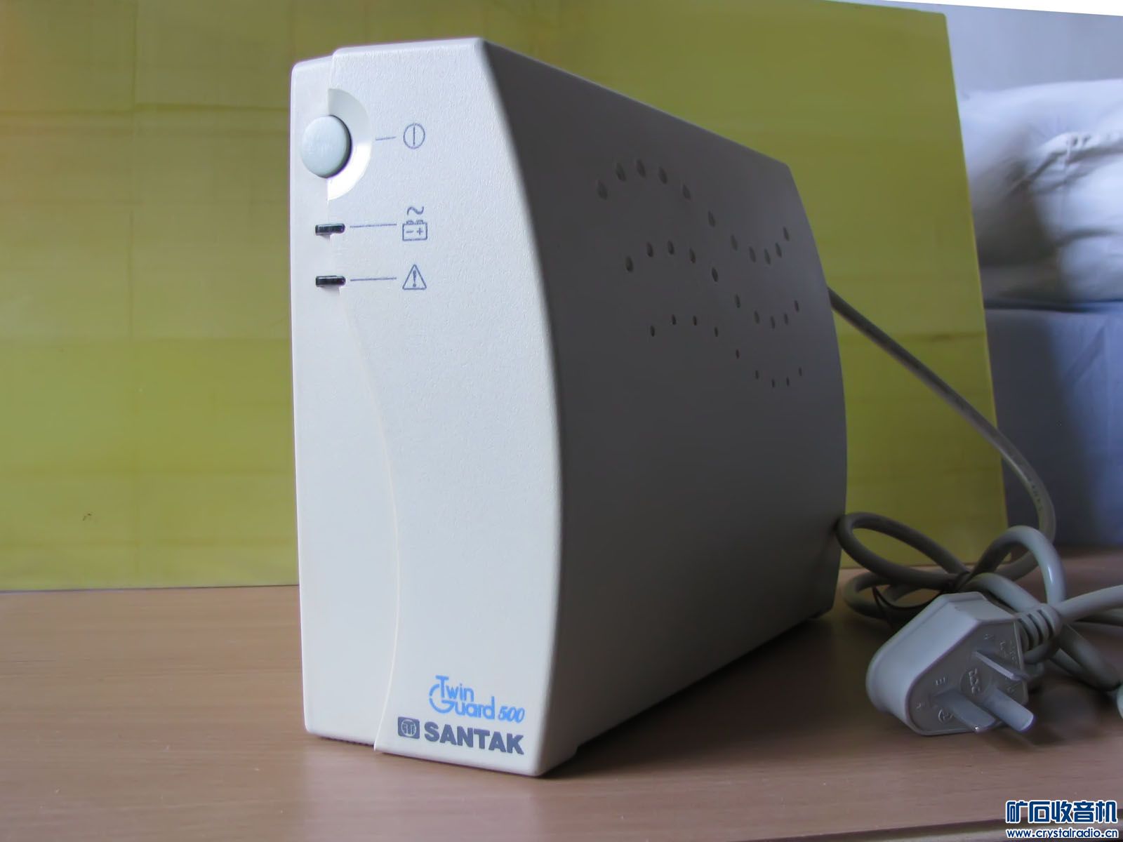

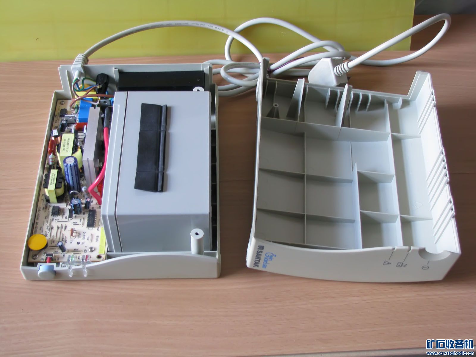

发表于 2016-3-25 15:07:46 | 显示全部楼层
  早晨就看到这个帖子了,和我1999年买的差不多,换过两次电池,现在还正常工作。找了半天它的用户手册,希望对楼主了解它的性能有所帮助。人上了年纪拍个照片也哆哆嗦嗦,凑合着看。
