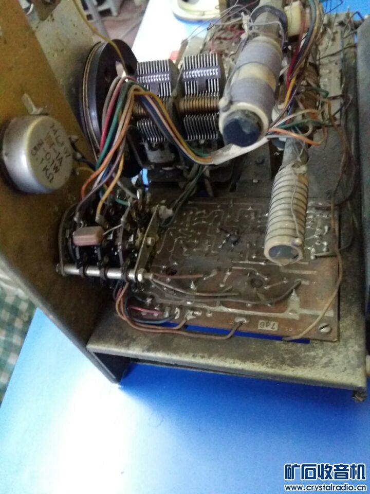

发表于 2016-3-25 11:34:59 | 显示全部楼层
前辈您好,您吉祥!   我有台上海无线电三产产的飞乐736,为啥中央台收不到,有嗡嗡声,其他台都能收到,怎么回事啊!
为用焊锡弄的何型号有746字样
为用焊锡弄的何型号有746字样

发表于 2016-3-25 12:07:13 | 显示全部楼层
金针 发表于 2016-3-25 11:34
前辈您好,您吉祥!   我有台上海无线电三产产的飞乐736,为啥中央台收不到,有嗡嗡声,其他台都能收到,怎 ...
这个,多半是中波磁棒线圈移位了。对照蜡封痕迹推回即可。另外:你到上无三厂问二厂收音机问题,不是给人一种砸场子的感觉吗?
 楼主| 发表于 2016-3-25 12:22:45 | 显示全部楼层
  金针你好。
一、我有台上海无线电三产产的飞乐736,为啥中央台收不到,有嗡嗡声,其他台都能收到,怎么回事啊!》》
试查:
如仅中波低端中央台收不到,查振荡回路:a、振荡线圈电感减小,本振频率过高。此时只需将振荡线圈的磁芯(帽),向里调一下即可。b、垫整电容变小,或损坏。此时只能换掉。
二、好象那时的上无三厂,只有”美多“、”春雷“、”红旗“、没有生产过飞乐736产品。
 楼主| 发表于 2016-3-25 12:24:56 | 显示全部楼层
  金针你好。
试查:
二、好象那时的上无三厂,只有”美多“、”春雷“、”红旗“;    没有生产过飞乐736产品。
