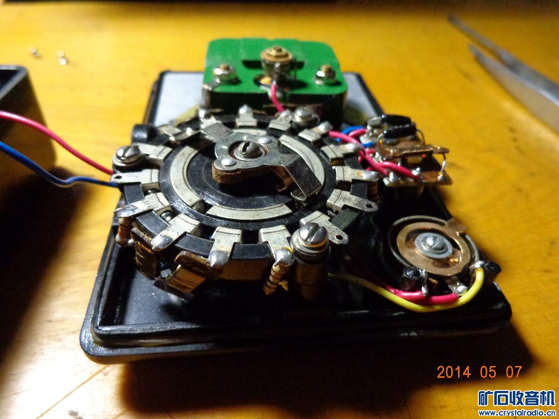

LCGZ 发表于 2016-3-23 16:38
上一张裸图大伙看看
已经是印刷电路板了,真版的是胶木开关板。做工极好。但功能不广。我的搬家时扔了。
发表于 2022-5-4 20:24:37 | 显示全部楼层
和它类信的mf15我有两块,不同时期的胶木开关版本,有一块失磁,调不了,也没条件充磁,只能自已改esr表玩了
但是为什么你们的表芯都是裸的,我见过的是有内盖的
mf16是块小巧表,其实还是不错的,除了灵敏度不高,当炮灰用用挺好
至于简不简化,是不是线路板的不重要,再精工的,现在也是落伍了

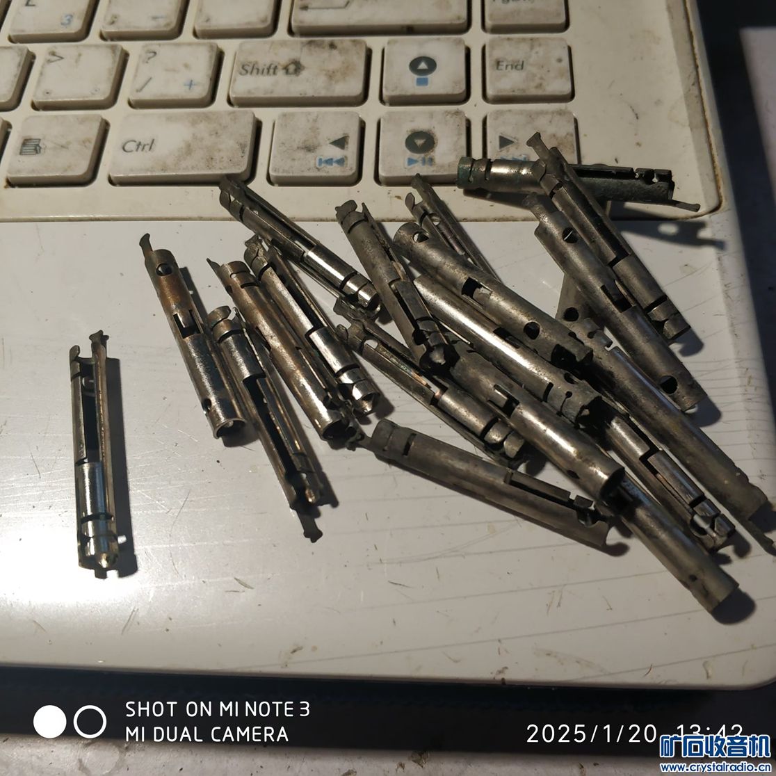

MF16和MF27主要是表笔孔不是通用的不方便,我自己改了4MM孔,不过用的也不多,测电流直观
发表于 2025-3-24 18:45:41 | 显示全部楼层
请问怎样改成4毫米的,我有很多这种铜件,插4毫米表笔正好         微信图片_20250120134411_副本.jpg        微信图片_20250118185108.jpg
发表于 2025-3-25 08:02:55 | 显示全部楼层
我手头暂时没找到合适的铜件,是扩孔后用的原来的铜件。
可以拆掉原来的铜件,用电钻把表笔孔扩大些换上新铜件,不过电木比较硬脆,扩孔时注意慢些!
发表于 2025-3-25 18:42:52 | 显示全部楼层
可以拆掉原来的铜件,用电钻把表笔孔扩大些 ...
这个表壳太脆,还是不改了。
