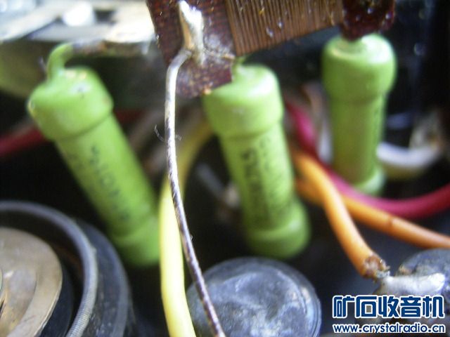

敢问楼主,电阻怎么打磨?
 楼主| 发表于 2020-3-28 22:25:45 | 显示全部楼层
连环腿 发表于 2020-3-27 21:58
如何调表头磁隙,谢谢
调红框内的铁片,可改变磁场强度。要一点一点调,调一次测一次电流,直到满度为止

一二句说不明白,坛内有帖子,可搜一下
发表于 2020-4-10 21:06:24 | 显示全部楼层
60.6欧的电阻不可以通过50欧刮膜法,把电阻刮伤后,阻值极不稳定

本人前些天地摊买一个这表,是5元钱,有AV字,序号81开头,只是旋钮不转。是钢珠锈了不动,又取不出钢珠,后拆表在钢珠后钻小孔,才冲出珠子,换一个后,一切正常!曾在闲鱼上花18元包邮,买过一块无AV字80开头的这表,家庭用十分方便。
