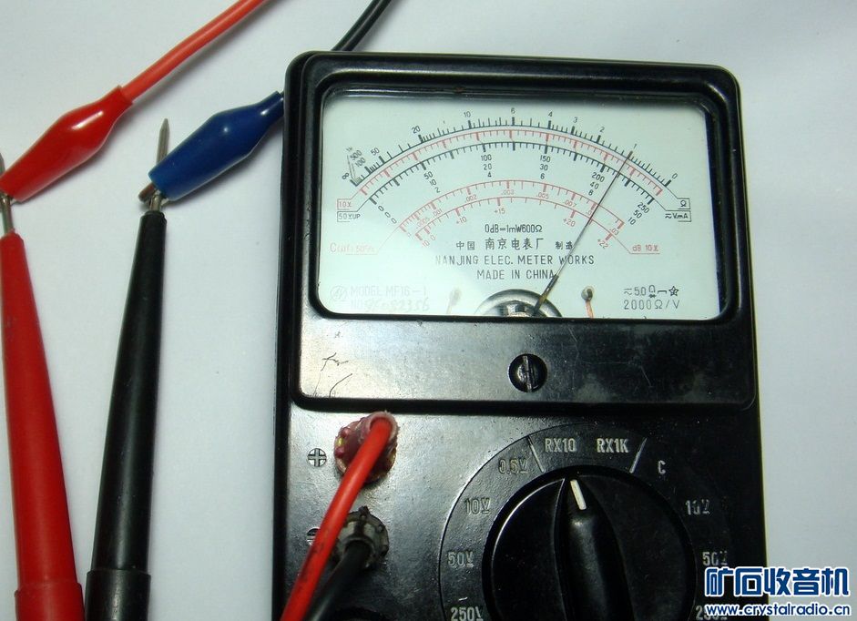

18米收了一只MF16-1小表,好坏不知,因为外观较新无磕碰,便收了碰碰运气
到手后检查:
1、查表头:通的,好!
2、查电压:10V基准只显示9.4V;
3、查电阻:调0指针乱晃,×10档不通;×1K档不准;
4、打开后盖查:方知此表是缩水的电路板的色环表,凉了半截,不过表头是外磁的,还行。拆下电路板,见×10档60.6R电阻烧断了,难怪不通。如图:
初步诊断:
1、表头失磁;2、×10档电阻烧坏;3、调0电阻坏;
修理:
第一步:先配电阻,找不到60.6R的电阻咋办?只好采取应急的办法:电阻打磨法获得。找了一只50R的金属膜电阻,细心打磨到60.59。如图:
下面是表笔电阻:
电阻打磨好后接入电路板:电阻修复。
第二步:处理调0电位器:电位器外观无异常,转动手柄有卡涩感,点了一滴润滑油顺滑多了,先这样处理,待试机后不行再想办法。
第三步:处理表头失磁:先调磁隙如能行就不用充磁了。经调整表头磁隙,10V基准能达到满度;(因无电流基准,也不想现做,故未测电流)
到此修理完毕,电阻调0顺畅,测量准确。下面上几张测试图(因拍摄角度问题指针有偏差,实际全部压线!)
电压基准:
电阻基准:

60.6欧的电阻不可以通过50欧刮膜法,把电阻刮伤后,阻值极不稳定

上一张裸图大伙看看
