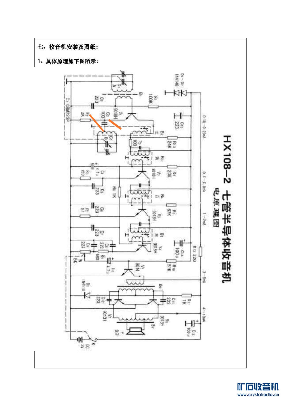

该板左侧有一排数据线焊盘,从上边数2、3脚接电源(3伏),6脚接地即可显示AM9545KHZ字样,液晶屏右侧有3个焊盘分别是FM输入、AM输入和地,由本振级串12P电容接AM输入端即可正确显示接收频率,该板耗电极省约0.3毫安,对原机也没有任何干扰,频率显示实现数字化,可以替代繁杂的度盘显示装置,提升机器档次,使频率覆盖调整更加直观,连接只需3根引线简单易改。

请问本振级是从这两个点哪个地方引出的?另外电源是和收音机用一个电源吗?
