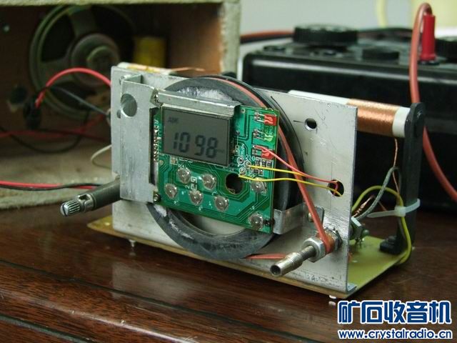

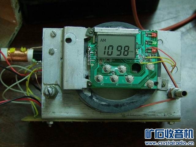

淘了几台凯迪KK-959收音机,准备用它的频率板DIY自制的收音机频率显示,经过资料解读试验成功。该板左侧有一排数据线焊盘,从上边数2、3脚接电源(3伏),6脚接地即可显示AM9545KHZ字样,液晶屏右侧有3个焊盘分别是FM输入、AM输入和地,由本振级串12P电容接AM输入端即可正确显示接收频率,该板耗电极省约0.3毫安,对原机也没有任何干扰,频率显示实现数字化,可以替代繁杂的度盘显示装置,提升机器档次,使频率覆盖调整更加直观,连接只需3根引线简单易改。需要说明的是它的中频补偿是455千赫,对于中频为465千赫的收音机要稍稍降低中频,方法是调到已知电台频率比如1098千赫,从前级开始稍稍旋入中周磁帽调到该台使音量最大音质最好即可。本改装针对中波,调频和短波没做进一步尝试。

 楼主| 发表于 2016-3-18 17:07:57 | 显示全部楼层
装在机器上试试,还行吧,原来是指针指示的,还得想法美化一下。
