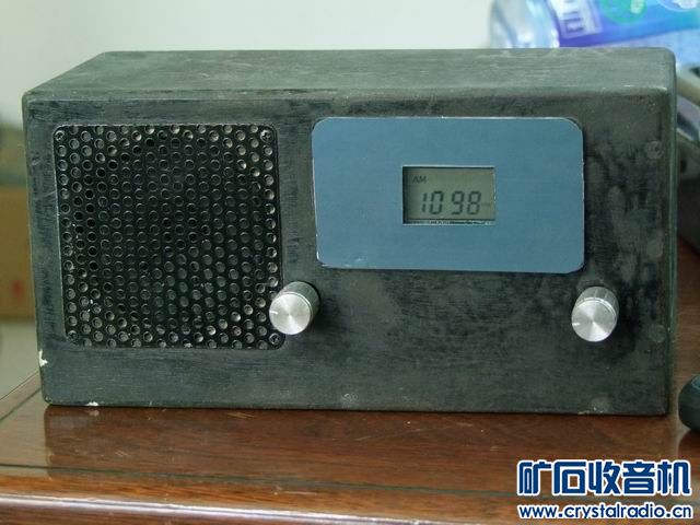

vkjmmy 发表于 2016-3-18 17:07
装在机器上试试,还行吧,原来是指针指示的,还得想法美化一下。
装修了一下
lygjhjz 发表于 2016-3-22 14:58
对于改装指针收音机很有帮助,顶!
不仅仅是显示直观,那种频率低端电台稀疏高端电台密集的感觉也弱化了,调整频率覆盖变得非常简单,中频频率也能调整到精确数值(选择已知台频率,调中周到效果最好,中频就调到455了)还有就是自制机与商品机性能对比也很客观,选定同一弱电台听他们的可听度,可以对比二者灵敏度优劣,选定同一强电台慢慢偏调频率即可直观判断选择性优劣。事情一分为二,有时光看数字不知旋钮往那边调,有些不习惯,总之对自制收音机和老旧收音机升级频率显示非常简单有效。
 楼主| 发表于 2016-3-22 15:40:16 | 显示全部楼层
倒行逆施 发表于 2016-3-19 21:35
看样子,465吃不开,还是455行!
如果没用滤波器影响不大,中周稍稍调一点就行了
时间设定也可以用吧?

红外线 发表于 2016-4-24 18:39
时间设定也可以用吧?
钟表功能或定时开机功能需要附加电路,具体没仔细研究,需要参考该板引脚功能设置
