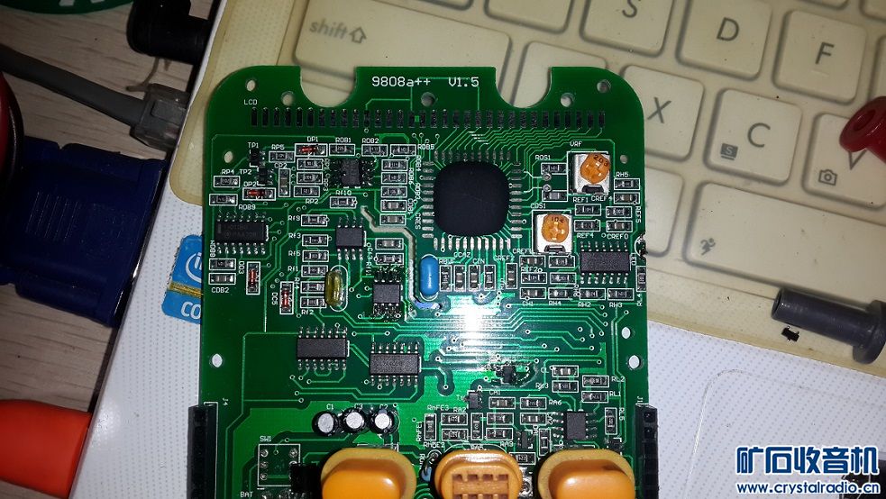

故障现象;电感档没有测量就有数字显示,温度挡也是一样。其他正常。
很久之前就坏了,由于没有维修思路也就没有理它,现在在学校实在无聊只好拿出来修修看了,一般对于我而言维修也就只有两种方法,第一,明白机器哪个部分是干什么的,这样可以根据故障现象,对症下药。第二,就是瞎猫碰到死耗子。看见有三极管的就去测量一下 二极管也是一样,实践证明。第二种方法也是有效的。
打开万用表,发现不管电感档打在哪个位置显示的数字都是固定不变的。
由于没有维修思路只好看见晶体元件就用万用表测一下。

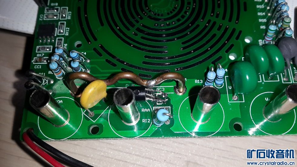

测到这里发现QC3 1和3脚直通,拆一下来用1欧档检测还是发现直通。继续拆下QC4用1欧档检测发现很像三极管但是1和3脚反向测量发现有几百欧阻值, 由于该晶体元件上,没有标出型号。只是简单打出L6,但是至少这两个阻值不对而且QC3,1和3脚直通,但是QC4只有15欧,秉承经验,晶体元件直通都不太正常。于是把QC3拆下来,继续测量其他的晶体元件。
测到开关附近,也发现标有L6 2个的晶体元件,其中QC1 1和3脚也是直通。于是也QC2把下来经测量发现和QC4一样。实在判断不出这是什么元件只好上网查了一下,看到的答案有3个,有嘛就是NPN三级管,PNP三级管,还有就是二级管。但检测发现不太像二级管。但是如果说是三级管那么4个的阻值都不正常(花了一个多小时在这)。不管它了继续检测
检测到这边倒是看见有几个标有L6的晶体元件,但是它们都没有直通,所以又原到点,QC1 QC2 QC3 QC4这几个到底是什么晶体元件,看了看电路几乎标有L6的元件在PCB上1和2脚都是相连的除了在芯片附近的3个L6没有相连,其它全部1和2脚相连。想来想去。还是不管它了,去找了几个8050把B和C相连焊上电路版去。
焊好了后,装上拔盘还有液晶屏开机,发现原来电感档上一千五百多的数字变成了八.几,但是还是没有归零。于是追踪线路发现电感档和一个TL072C运放相连,苦于在学校没有这个运放只好把表上的其它TL062C互换了。

 楼主| 发表于 2016-3-4 10:42:25 | 显示全部楼层
修到这里,遇到几个有意思的问题。
1电源开关坏了,我这没有换,只好飞线短路了,但是通电发现不工作。但是短路一下开关的两边它就正常工作了,这很怪。
2,我发现显示屏下面那几个标有L6的元件他们在PCB上的丝印不是Q开头而是T开头,拆下一个测量发现只有1和2脚有15欧阻值反向测没有阻值,1和3 2和3也没有阻值。
QC1 和QC3我换上的是PNP的三级管  QC2和QC4 我换上的是NPN的三级管。这4个晶体元件暂时不知道是什么元件,如果有知道的网友麻烦告知一下,谢谢!
最后我装机测试了一下,发现电感档最小的量程用表笔短路发现没有归零,而是显示负二十几。(可能是我互换的那片TL072C真的有问题吧)

发表于 2016-3-10 01:16:44 | 显示全部楼层
L2是整流二極体。
Current Regulator Diodes sst502.pdf (60.08 KB, 下载次数: 1141)
恭喜完修。
