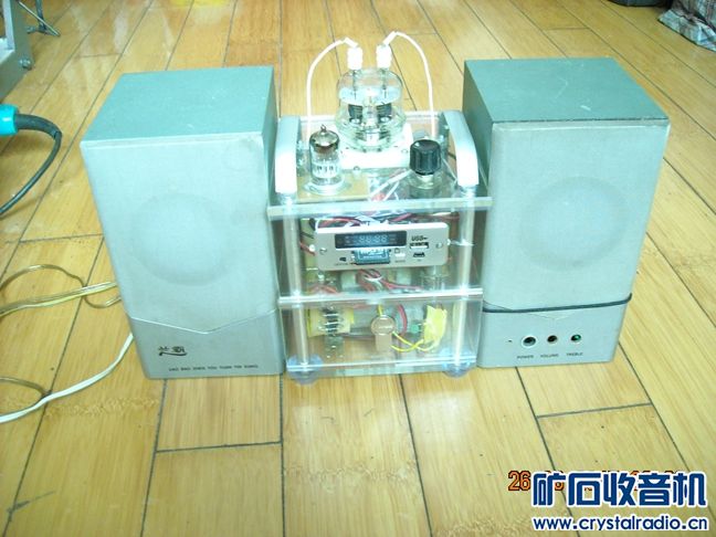

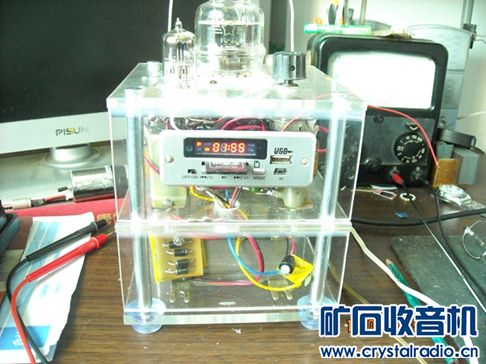

好的,你看看中不中。

前面板是有机玻璃?
发表于 2016-3-10 19:31:34 | 显示全部楼层
淡笑淡笑 发表于 2016-3-10 17:31
前面板是有机玻璃?
是有机玻璃的。
发表于 2016-3-10 21:37:03 | 显示全部楼层
自然音色 发表于 2016-3-10 19:31
是有机玻璃的。
好的,谢谢你!又使我学到了知识。
