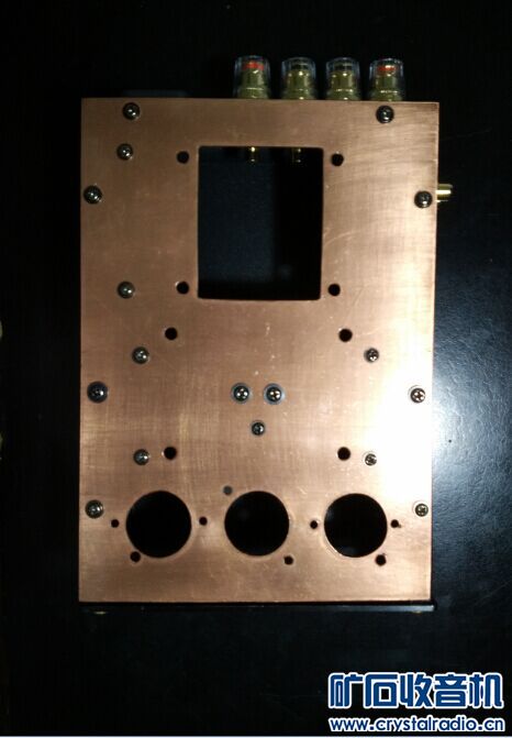

最近捡到一块铜板,觉得可以用它做点什么,所以才有了下面的主意。
我单位宿舍的电脑一直没音箱,听了几年耳机,有点烦了。
已经把铜板裁剪到合适的尺寸,过程当时实在不方便拍照
进过修边、打孔、浸酸清洗、抛光、上漆后的铜板

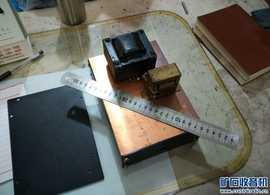

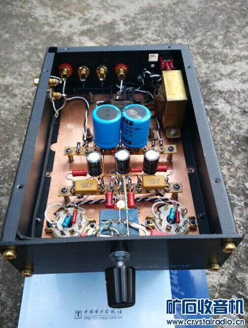

做好的机器。机器很小,里面很紧凑,还没一本书大
机壳太小了,以至于输入插座只能装侧面了
内部的样子
机器刚做响,箱子下一步做,现在暂时抓了2个大家伙来凑合

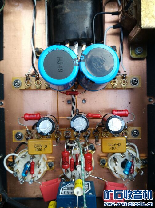

 楼主| 发表于 2015-5-1 19:24:57 | 显示全部楼层
再补发一个内部图。测试结果等收假后再发吧。
里面用的东西全是便宜货哦

感谢您的回复。喇叭我暂时弄了个大家伙来凑合,我下一步打算用收音机的椭圆喇叭做箱子。这个大家伙的Vas100升,做桌面音箱不现实。

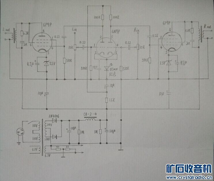

 楼主| 发表于 2015-5-1 20:38:01 | 显示全部楼层
YKWL 发表于 2015-5-1 20:07
输出牛阻抗是多少?也想整一台。
输出变压器6K:4Ω。
电路图我也发上来
这种电路在走线正确的情况下非常稳定,但是走线一旦不正确,很可能自激,因为这个放大器完全没有反馈(包括极间反馈和本级反馈都没有),因此对走线布局要求很高,尽管电路看起来很简单。
补充内容 (2015-11-2 19:44):
6P9P的阴极偏压稳压管后来改成了6.8V。
 楼主| 发表于 2015-5-1 20:44:05 | 显示全部楼层

发表于 2015-5-1 20:51:28 | 显示全部楼层
Gastovski 发表于 2015-5-1 20:38
输出变压器6K:4Ω。
电路图我也发上来
谢了!图已收。稳压管与LED运用的相当。

好好好,看到6P9P运用了。实测过输出功率没有?
 楼主| 发表于 2015-5-2 04:34:55 | 显示全部楼层
暂时没来得及测量,等五一节收假后测下方波。理论计算结果是1.1W,实际上算上输出变压器损耗应该在0.9W左右。电源变压器用的是上海144的,电压有点低,电流也小了点,所以我给出的偏压也有点保守。如果电源变压器给力的话输出1.6W不是问题。
