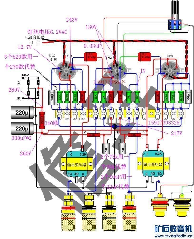

发表于 2016-3-4 22:43:48 | 显示全部楼层
yangjishu 发表于 2016-3-4 20:25
这个接法很简单 容易成功 缺点耗电量大一些 电源牛要好 效果的话 我用sony双5寸落地箱  低音下潜的刚好 高 ...
谢谢,这张图的数字更清晰了。
发表于 2016-3-4 22:58:52 | 显示全部楼层
该图和版主有相处,用时要审图,和鉴图的,谢谢你
发表于 2016-3-4 23:35:22 | 显示全部楼层
我的第一台胆机就这个图,效果好不错。祝你早日成功!

发表于 2016-3-5 00:30:24 | 显示全部楼层
为什么我也是用这个图做出来的6P1三脚那里的电压是15V左右的呢?调低一点声音会不会好一点呢?
发表于 2016-3-5 09:31:27 | 显示全部楼层
35#接线图画的真好.有功底.

发表于 2016-3-6 10:55:02 | 显示全部楼层
这个实际接线图我也拍下,试想备用改用用.该机功率大约有几瓦呢。该图布局清晰,明了,养眼。
发表于 2016-3-6 11:03:31 | 显示全部楼层
淡笑淡笑 发表于 2016-3-6 10:55
这个实际接线图我也拍下,备用
因我试用管子是欧国的复合管相当于一个6p1和一个6G2,发个原理图就更好了。先谢谢了。因为元件布局图上没有电阻功率的大小。没空就别麻烦发了,该机较简单点。找电路图好仿电阻功率。测试时算下吧
发表于 2016-3-6 12:10:55 | 显示全部楼层
看看3脚电容好坏。仿个电路图对一下就行了

发表于 2016-3-6 12:29:35 | 显示全部楼层
查克 发表于 2016-3-6 12:17
楼上提到的热底板,我觉得那是物质匮乏年代的省钱做法,不宜提倡,尤其是对于初学者。
能否提供好点的电路图呢。谢谢。简图就可。
发表于 2016-3-6 12:32:18 | 显示全部楼层
这个是好的
发表于 2016-3-6 12:36:36 | 显示全部楼层
楼上的儋耳的图就不错,很多人做。还有白版主的6P14也值得一做,论坛里有他老人家的帖子,你可搜搜看。
