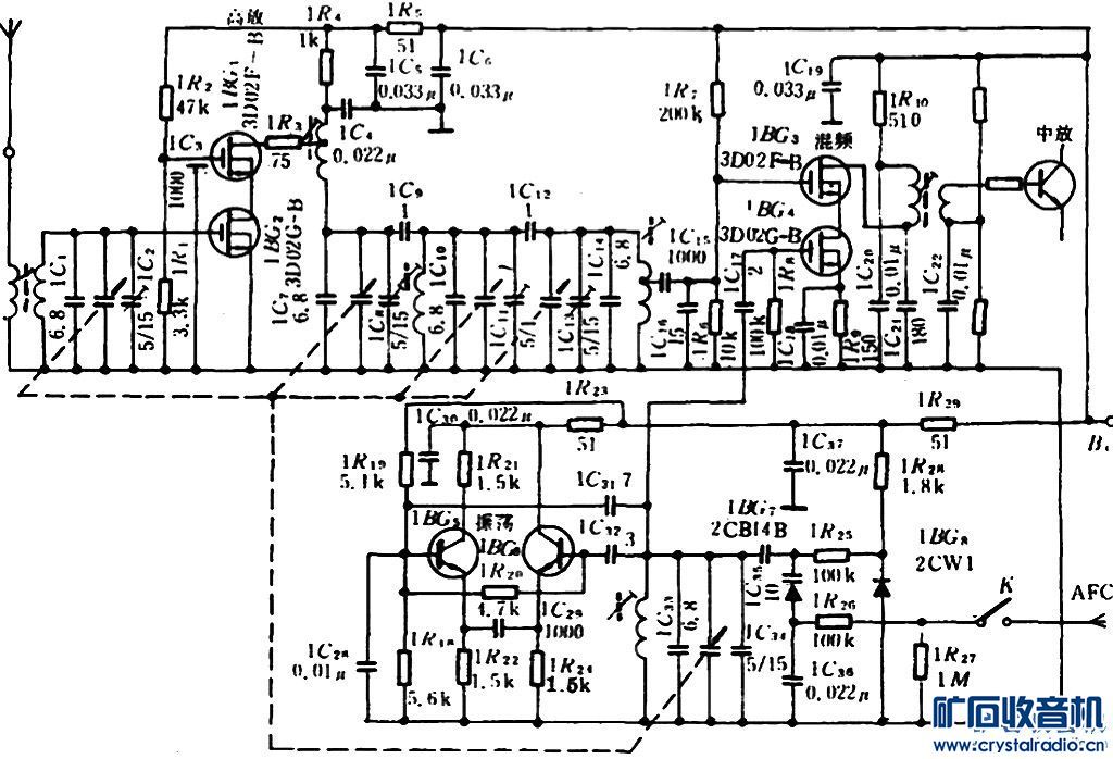

我对场效应管非常陌生,请楼主老师指点一下:这个图哪个是G1,G2,D,S.3DQ能否直代图中的场效应管?再次感谢!
 楼主| 发表于 2016-10-23 10:22:25 | 显示全部楼层
3DQ是双栅管有G1和G2,图中不是双栅管只有G,您还是按图中要求买3DO2来用吧?

楼主制作的L2L3匝数和图纸不一样呢,L2才38匝
您看的真仔细,的确这线圈的照片不是这个图中的线圈,但这图只是为了说明线圈的绕制方法和如何对位接线与圈数多少不影响制作过程的说明。图中线圈是另一矿机的调谐线圈,见http://www.crystalradio.cn/thread-933438-1-1.html

老师,我想用您这里讲的方法做一个短波矿机,是否可以?如果行的话,用手头上的360pf的空气单连 或者 2x360pf的空气双连,需要用什么样的李兹线,线圈各需要绕多少匝?
 楼主| 发表于 2016-12-22 16:52:46 | 显示全部楼层
tonymiaofa 发表于 2016-12-21 12:47
老师,我想用您这里讲的方法做一个短波矿机,是否可以?如果行的话,用手头上的360pf的空气单连 或者 2x360 ...
可以改成短波机,将李兹线换成镀银单股线或单股漆包线。绕制的圈数(电感量)要根据您的可变电容的最小和最大容量以及需要接收的频率来进行计算。
