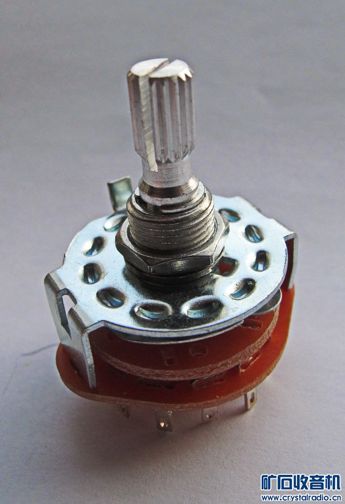

天线开关!!!!!

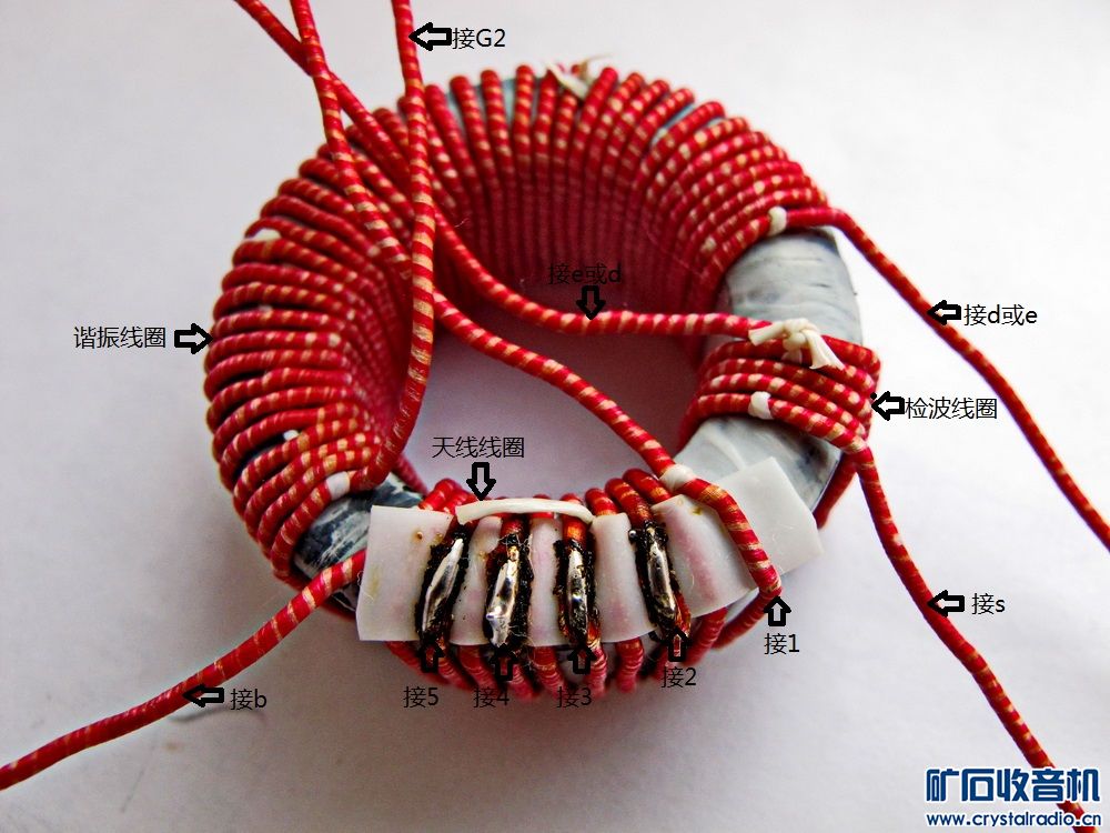

磁环线圈各个端子的名称。

将天线开关、磁环线圈、双联、3DQ等主要元件端子的同名端进行连接,矿机就基本组装好了。在天地线和耳机没有问题的情况下,矿机一定会出声的。

发表于 2016-2-26 17:57:39 | 显示全部楼层
楼主 丝包线是多大的,腊是高频腊还是普通蜡烛的腊,假如没有高频腊用普通蜡烛的腊可以不。
发表于 2016-2-26 18:04:39 | 显示全部楼层
雷兄讲的真细致。
 楼主| 发表于 2016-2-26 18:14:54 | 显示全部楼层
我用的就是在易拉罐里溶化了一根蜡烛。
 楼主| 发表于 2016-2-26 18:17:08 | 显示全部楼层
用2X270P小塑料双联要用0.04X175股的李兹线。
