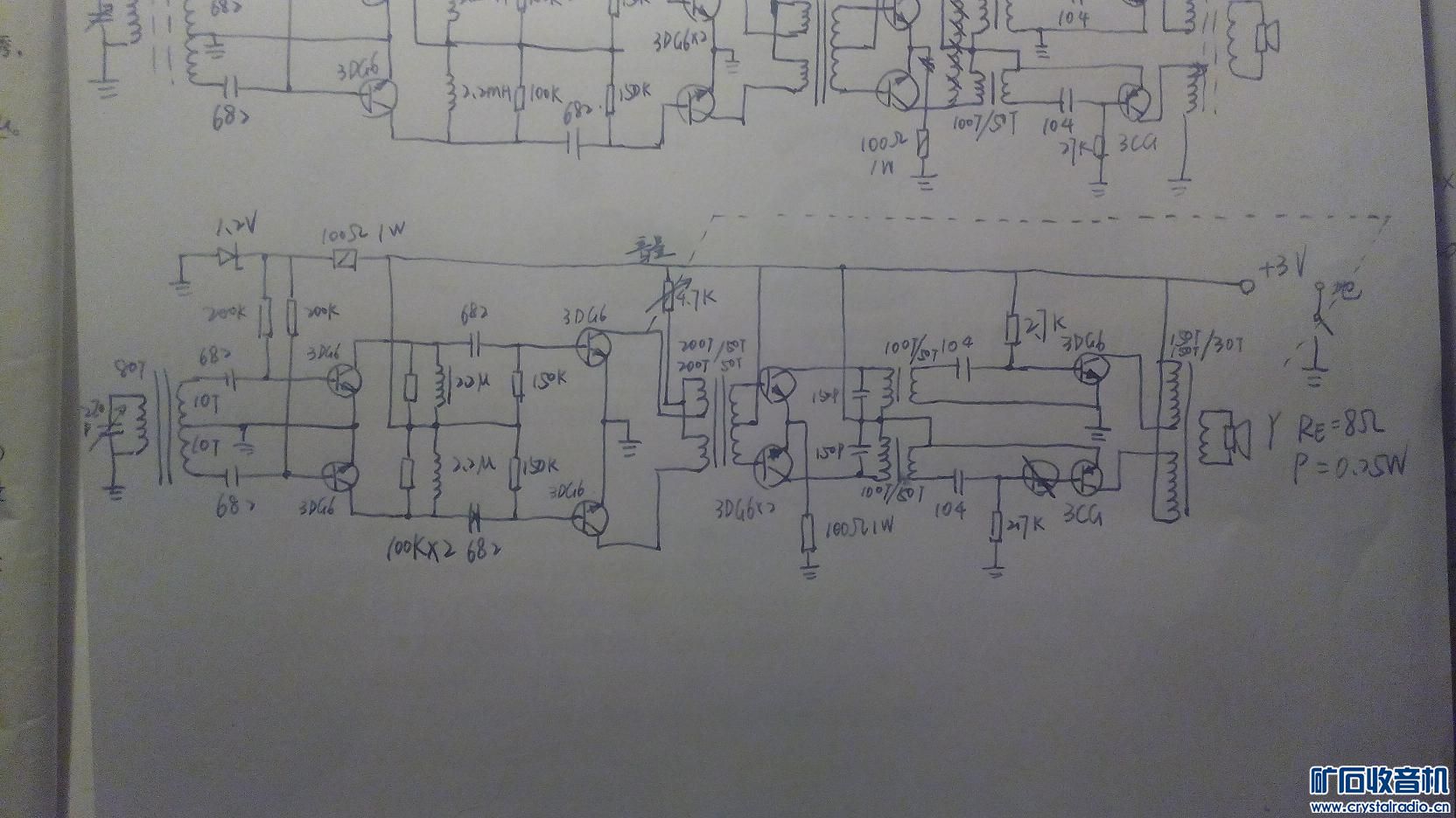

自创中波收音机电路,上下半波都拿来放大,推挽功放部分不知可否,请名师多多指教。
补充内容 (2016-2-24 10:08):
各位老师,本人已明确认识到推挽功放部分有问题,本人将予以改进,本人原意请各位指导一下检波和高放部分电路,谢谢各位老师!

下面这个图上电后,电源电压将被拉到1伏以下
 楼主| 发表于 2016-2-22 21:01:06 | 显示全部楼层
那里有电阻啊

唉......这晶体管怎么工作啊?
发表于 2016-2-22 21:54:43 | 显示全部楼层

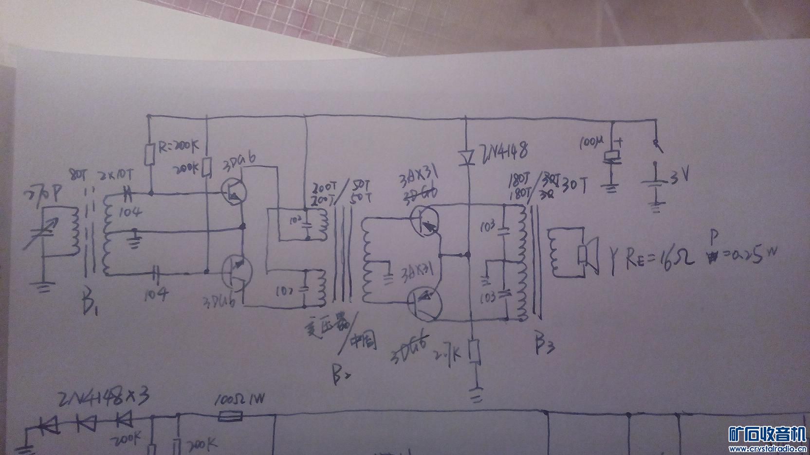

有点异想天开的意思。首先你下图那功放级好像没有偏置,会造成交越失真。

全对称电路,B2初级中间抽头就行,为啥要分成两个绕组,输出级没有偏置,咋工作?

这个电路有创意,虽然有不合理的地方,继续改进改进。

OLIVER。NAN 发表于 2016-2-22 21:01
那里有电阻啊
电流会走近路的
LC谐振回路可以蓄积能量,正半周取两份能量与正负半周各取一份能量没有任何差别,故只要匹配的当,采用全波、倍压和半波检波电路的效果完全相同,可以看看诸多成品收音机的设计,大多采用简单的半波检波,半波检波与谐振回路配合,信号弱时检波管导通减弱,回路的Q值自动上升进行补偿,加上广播标准对调制的的限制,在信号强弱变化相当大的范围内可以基本实现线性检波,而三极管检波由于输入阻抗变化不大,就没有这种自适应作用,不管三极管线性再好、工作点再合理,虽然获得一点增益,失真总是要高于二极管的
你设计的虽然是直接检波无高放级(下图),三极管检波未尝不可,但双管并无必要,将磁棒次级拆去一半,剩下的一半加绕40%,采用单管检波与你设计的双管原理上效果相同,实际灵敏度可能会高一点,如把3DG6换成9014,偏置电阻加大一点,能进一步提高效果,总的来说不如把磁棒后边的所有电路用一片LM386代替,比这个好得多
低放电路3AX31基极和集电极同电位,一直会过饱和,无法工作,即使纠正基极接入点恐怕也有问题,发射极接入的二极管和电阻让人哭笑不得
